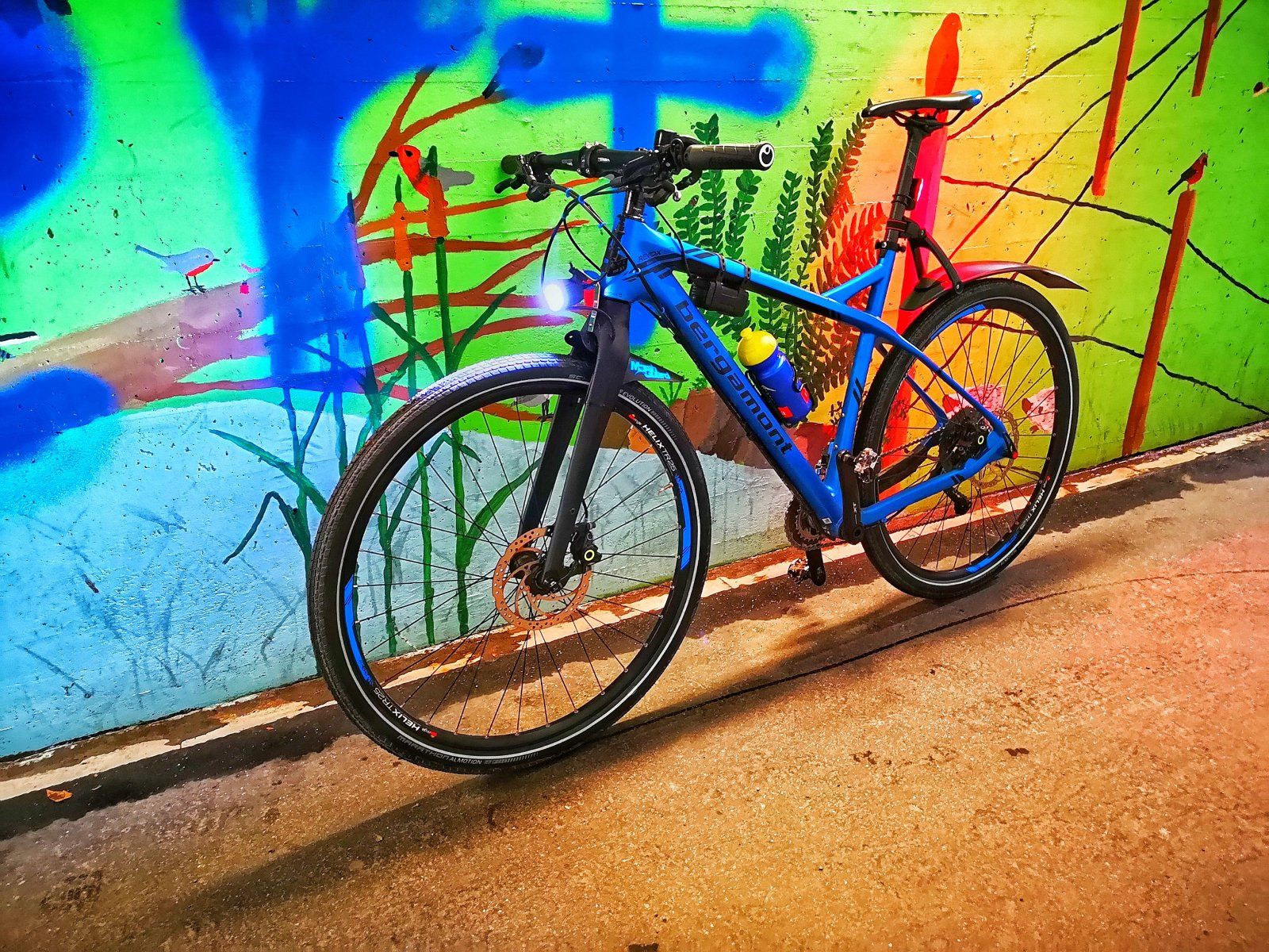

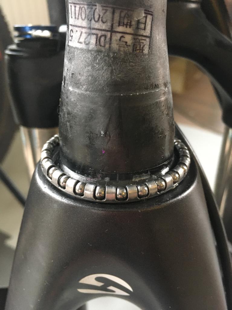

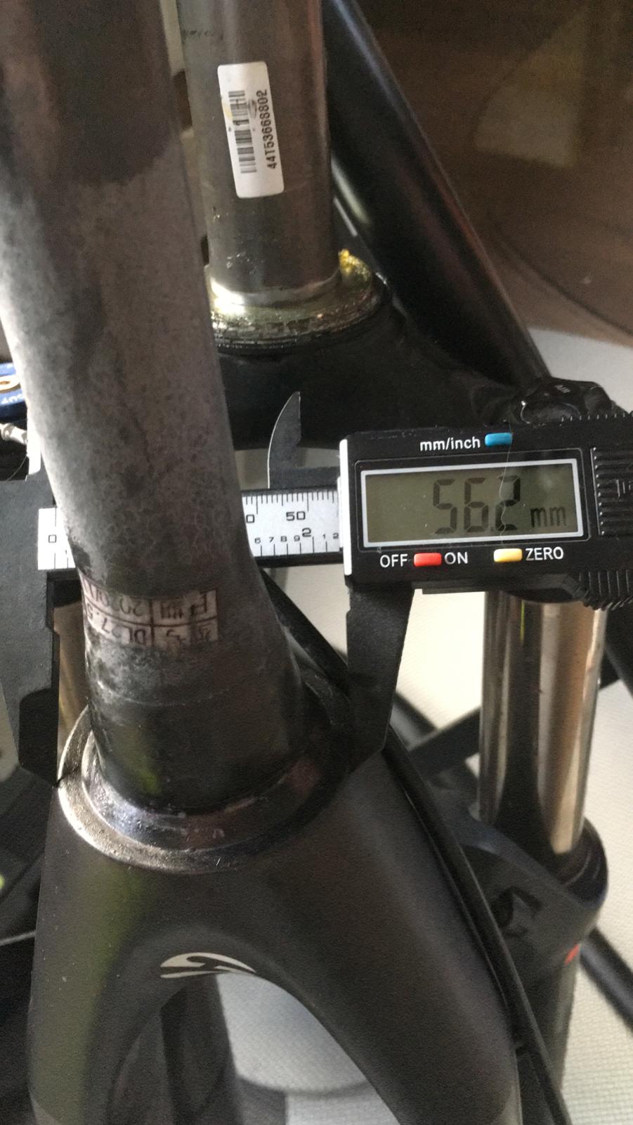

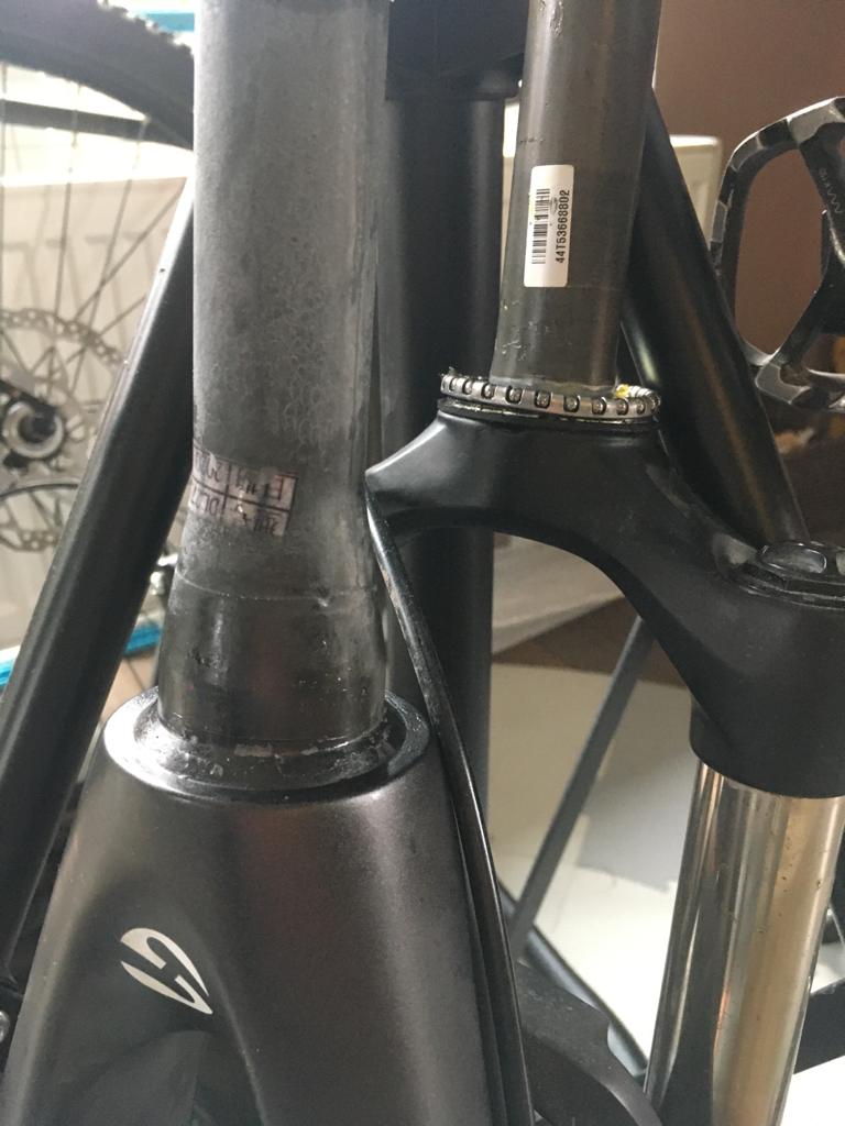

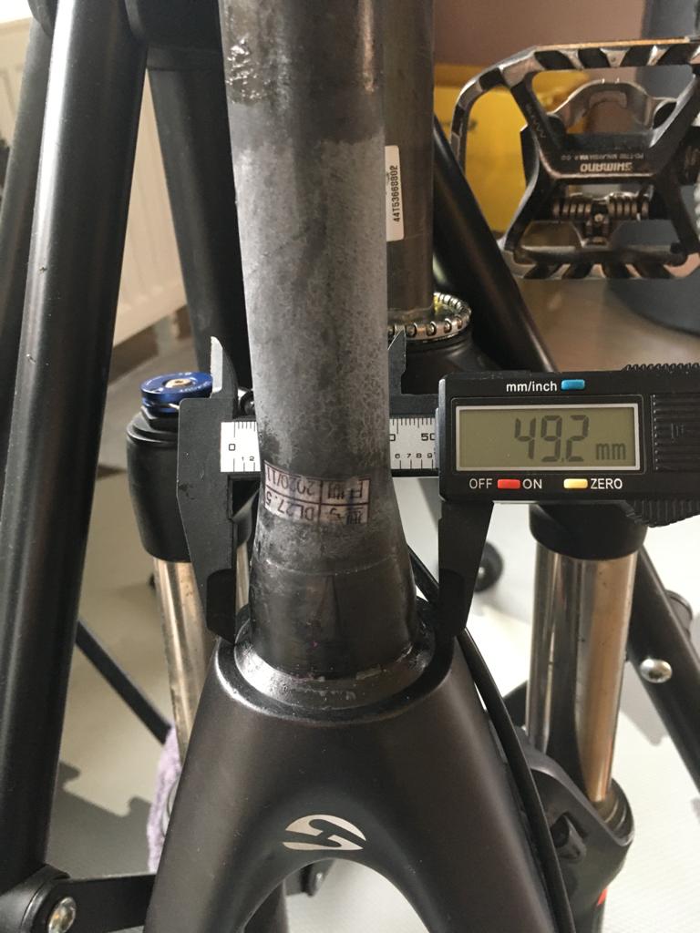

Hallo, ich will mich mit einer Frage zum Thema anschließen: ich habe mir auch eine China-Carbon-Gabel gekauft für ein Bulls Copperhead 3 von 2020. Die Gabel ist Tapered und ich habe einen geschlitzten Konus drauf. Bisher habe ich die Gabel nicht stabil ans Steuerrohr bekommen, obwohl ich die Schraube vom Expander ziemlich fest angezogen habe. Nach ein paar Bremsungen hatte die Gabel wieder etwas Spiel. Dann habe ich gemerkt, dass sich der Expander oben aus dem Schaftrohr rauszieht. Jetzt habe ich den nochmal fester angezogen (auch mit Carbonpaste, aber die scheint nicht viel zu bringen). Also ziemlich fest, so dass die Gabel/der Schaft geknackt hat.
Ist das bedenkenswert? Auf mich wirkt die ziemlich stabil und ich denke mir, wenn Bruchgefahr besteht, dann nicht oben am Schaft, wo der Expander sitzt. Oder?
