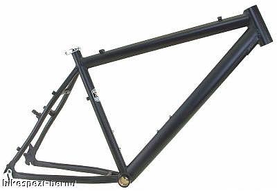

ich bin 1.90 lang und brauche einen Aluminium Rahmen vo 26 Zoll laufräder rein passen den Rahmen den ich habe ist zu klein meine frage ist ob ein Rahmen der große aus reicht:heul:
Rahmenhöhe: 23,5 Zoll (Mitte-Oberkante Sitzrohr)
Durchmesser Sitzrohr: 31,8 mm (Sattelstütze 27,2 mm)
Durchmesser Steuersatzrohr: 34 mm (innen für 1 1/8 Zoll)
Normalerweise müssten bei 1,90 m 20“ = 51 cm ausreichen, evtl. 21“ = 53 cm. Daher weiß ich jetzt nicht warum 21,5“ zu klein sein sollen. Aber wenn Du es sagst. ;)
Wie lang ist denn das Oberrohr horizontal gemessen (von der Mitte und Oberkante des Steuerrohrs waagerecht bis zur Mitte der Sattelstütze messen). Vielleicht ist es ein älterer Rahmen mit einer komischen Geometrie. Man muß immer auch die Oberrohrlänge beachten. Und wie ist Deine Schrittlänge? 23,5“ erscheint mir viel zu groß. Das wäre für jemand von 2 m Größe.

Nimms mir bitte nicht übel, aber:
Du hast offensichtlich
- wenig bis gar keine Ahnung von MTB-Rahmen allgemein
- wenig bis gar keine Ahnung von Rahmengeometrien
- keine Vorstellung, was ein halbwegs vernünftiger Rahmen kosten darf.
Deshalb solltest du zuallererst mal auf gar keinen Fall online kaufen, sonst wette ich drauf, dass dir der Rahmen wieder nicht passt. Weiterhin ist ein Rahmen kein Teil, was man "mal schnell eben" austauscht. Wenn du also nicht weißt, was du da tust, dann lass es. Geh zum Händler deines Vertrauens, lass dich beraten, welche Rahmengröße du brauchst und lass das Rad dort umbauen. Wird dann allerdings nicht billig.
