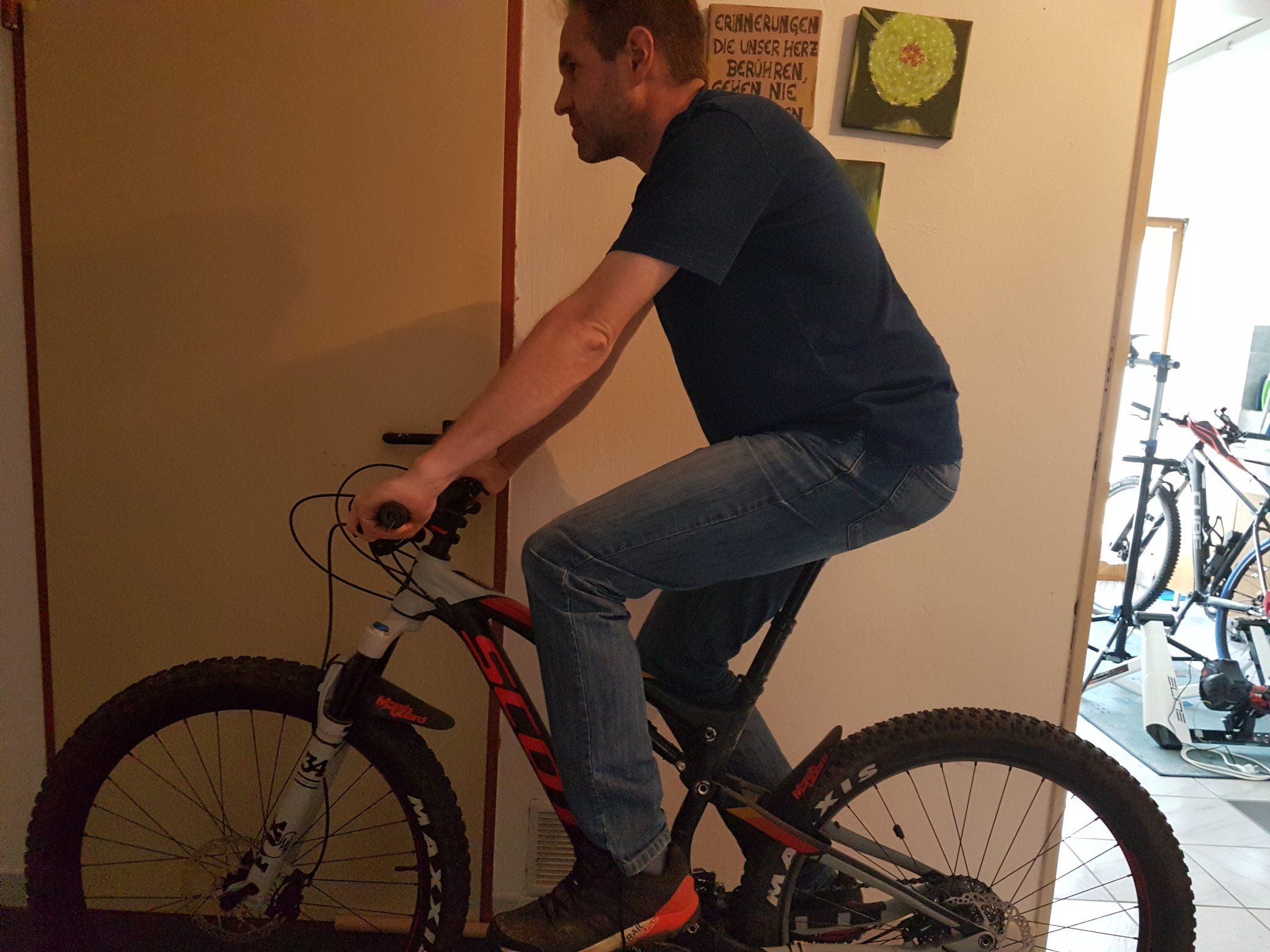

Hallo,
ich habe mir Anfang des Jahres ein neues Fully (mein erstes Fully) gekauft. Bisher bin ich nur Hardtail gefahren. Da mir die Position auf dem Hardtail zu gestreckt war, habe ich den Rahmen kleiner genommen. Bei der Probefahrt habe ich schon gemerkt, dass ich aufrechter sitze, was ja auch mein Wunsch war.
Nach einigen Wochen habe ich jedoch bergab, wenn ich stehe immer noch das Gefühl, dass der Lenker zu tief ist.
Jetzt die Frage, ist der Rahmen zu klein, muss ich mich einfach noch dran gewöhnen oder sollte ich evtl. einen Lenker etwas mehr "rise" versuchen.
Ich hänge mal zwei Bilder an
Der Händler meinte naklar dass der Rahmen passen würde, sonst hätte ich das Bike naklar nicht gekauft.
Ich wäre für eine Einschätzung dankbar.

Das Bike sieht mir nach einem 2017'er Scott Genius 720 Plus aus. Sofern es wirklich Rahmengröße M ist, fällt es mit 600mm Oberrohr / 425mm Reach / 614mm Stack (Low) sicherlich nicht ganz so lang wie andere Bikes aus, und von einem gestreckten Hardtail kommend wäre die Position in L mit 625mm Oberrohr / 448mm Reach / 623mm Stack (Low) wahrscheinlich auch vertrauter gewesen. Allerdings würde ich das Bike auch noch nicht pauschal als Fehlkauf abschreiben ohne einige Sachen abgeklärt zu haben. Als erstes: Über welche Schrittlänge sprechen wir hier bei 1.78m ? Zweitens: Waren die Fotos in der Low oder High Position ?
Was mir persönlich an den Fotos mißfällt, ist noch nicht einmal das Foto im Stehen, die dort abgebildete Position halte ich für nur mäßig aussagekräftig. Bei der dort gezeigten Position dürfte die angestammte Haltung auf einem Hardtail mit ausgezogener Sattelstütze reinspielen, auf einem Fully mit Variostütze dürfte man bergab nur sehr selten mit so gestreckten Beinen unterwegs sein. Allerdings scheint mir auf dem ersten Foto das Knielot ein Stück vor der Pedalachse zu verlaufen, da würde ich den Sattel erstmal 1-2 cm nach hinten versetzen. Weiterhin wäre die aktuelle Einstellung des Cockpits zu klären, da ist auf den Fotos nicht zu erkennen, wie der Vorbau ausgerichtet ist.

Bei 1.78m und einer Schrittlänge von 88cm hast Du etwas längere Beine als der idealisierte Durchschnittsfahrer und sitzt damit entsprechend auch etwas höher. Ein L Rahmen wäre da wohl passender gewesen, auch wenn ich denke, dass man sich bergab an eine durch die Variostütze ermöglichte etwas stärker in den Beinen eingefederte Position erst gewöhnen muss.
Was die Position in Relation zum Lenker im Sitzen betrifft, dürfte man aber schon noch etwas an Cockpit und Lenker machen können. Wenn der Vorbau bereits aufwärts zeigt, wäre noch interessant, wie stark der Backsweep des Lenkers aufwärts gedreht ist, und wie breit der Lenker ist. Es ist schade, dass die Fotos die Position des Fußes auf dem Pedal etwas abschneiden und auch die Proportionen etwas verzerren. Hilfreicher wäre es, einige aus etwas größerem Abstand aufgenommene Fotos / Videos bewerten zu können. Anhand der bisherigen Bilder würde ich vermuten, dass aufgrund der langen Beine das Knielot nicht optimal fällt. Nur für einen Sitztest könnte man den Sattel sicherlich auch noch etwas weiter nach hinten versetzen, im Gelände würde ich ihn aber nicht ausserhalb des vom Hersteller vorgesehenen Verstellbereichs fahren wollen.
Bei 1.78m und einer Schrittlänge von 88cm hast Du etwas längere Beine als der idealisierte Durchschnittsfahrer und sitzt damit entsprechend auch etwas höher. Ein L Rahmen wäre da wohl passender gewesen ...
Ich habe die selben Maße. Und weil die Beine länger, der Oberkörper aber kürzer ist, komme ich mit einem M gut zurecht. L sind mir meist zu lang.
Auf dem ersten Bild in Post #1 schaut‘s für mich aus, als ob der Sattel zu niedrig ist. Da wirkt‘s dann gerne mal nach Zirkusbär auf‘m Rad...
Ich habe mal den Originalsattel rausgeholt. Dieser Sattel wäre durch den anderen Schnitt ca. 1 cm weiter hinten. Ich werde diesen Sattel nochmals montieren.
Ich kann leider keine neuen Bilder von mir auf dem Fahrrad machen, da gerade kein Fotograf zur Hand ist und ich dann ein paar Tage auf Dienstreise bin.
Vom Cockpit habe ich zwei Bilder gemacht Ich hoffe, dass sie aussagekräftig sind.
Bergab nutze ich naklar die Freiheit der Variostütze und gehe etwas in die Hocke. Ich muss aber relativ tief in die Hocke gehen muss, damit ich mich "wohl fühle".
