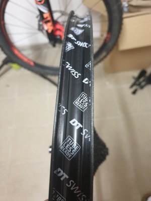

Hallo,
will meine 5 Jahre alte Felge auf Tubeless umrüsten. Alles liegt schon zuhause. Allerding habe ich bemerkt, dass ich schon TLTape auf der Felge ab Werk montiert habe (Siehe Bild; sieht nicht mehr so frisch aus). Soll ich dem alten noch vertrauen und mir die 20 € fürs Tape sparen, oder lieber neus drauf machen (und muss ich dann ggf. das alte abziehen?
Gruß Jakob
Schieß doch erstmal n Reifen ohne Milch drauf, und schau wie gut die Luft hält?
Dann kannst du immer noch entscheiden.
Drüberkleben an sich kein Problem, wenn dir das nicht zu schwer wird(😏), und wenn sich der Mantel gut montieren lässt.
Wenn er draufgewürgt werden muss, dann würde ich nicht doppelt kleben, dann wirds ja noch strammer.
Habs gestern ausprobiert. Vorne war es auch ohne Milch dicht wie sau. Hinten ist er innerhalb von einer stunde von 3 bar auf etwa einen runter. Danach hab ich die Dichtmilch einfach mal rein und siehe da: Bis heute morgen dicht gehalten und kein Bisschen Luft verloren. Danke nochmal :i2:
