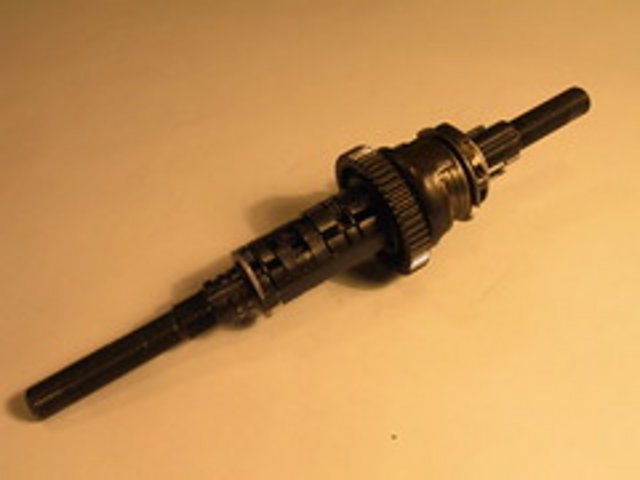

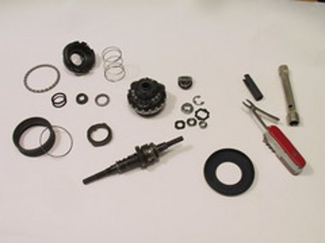

Das Inter-8 Getriebe laesst sich einfach extrahieren, sofern man einen 14er Konusschluessel besitzt. Fuer ein Totalzerlegung empfiehlt Shimano drei Spezialwerkzeuge, wobei ich nicht weiss, ob man diese wirklich braucht. Es kann mit Sicherheit eine ziemliche Fummelei werden.
Leider scheinen die Einzelteile des Innenlebens nicht einzeln verfuegbar zu sein. Ich wollte z.B. die aeusseren Kugellager tauschen, habe diese bestellt, und ein gesamtes neues Nabeninnenleben erhalten, das ich als Ersatzteilspender verwenden kann. Sofern es was nuetzt, kann ich ggfs ein Teil draus extrahieren und dem OP gegen Unkostenbeitrag vermachen.
