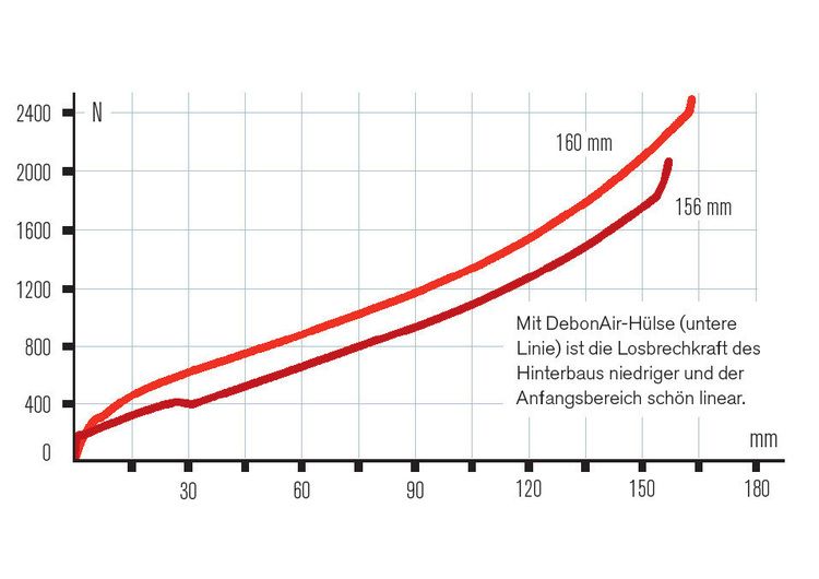

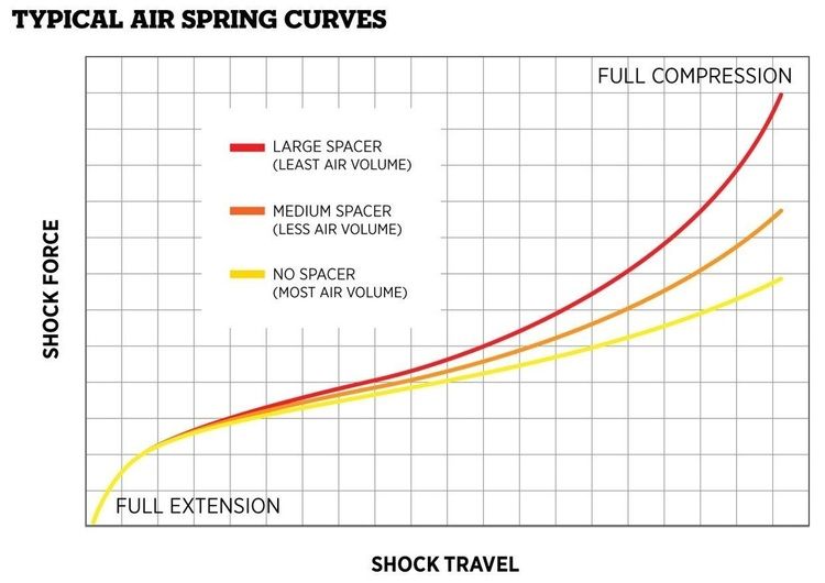

Für verschiedene Einsatzgebiete sind verschiedene Federkennlinien optimal. Für das steile Gelände, welches wir hier in der Nordwestschweiz und in den Alpen haben, sollte die Federkennlinie im mittleren Federwegsbereich nicht zu stark "durchhängen", sonst taucht die Gabel beim Runterfahren im Steilhang schon nur durch das Fahrergewicht stark in den federweg ein und es steht nur noch wenig Restfederweg für Schläge zur Verfügung. Unten ist die durchhängende Federkennlinie eines älteren Fox Luftdämpfers zu sehen. Zu Beginn des Federwegs ist die recht hohe Anlaufschwelle (es braucht relativ viel Kraft, bis der Dämpfer das erste Zehntel an Federweg einfedert.) Danach wird die Kurve recht flach, das heisst, dass in diesem Bereich schon wenig mehr Kraft ausreicht, um den Dämpfer recht viel einfedern zu lassen. Das führt zwar zu einem komfortablen Verhalten (Fluffig) in genau disesm Bereich, sobald es aber ein wenig hörter zur Sache geht oder das Gelände steiler, steht nur noch wenig Restfederweg zur Verfügung und das Bike fühlt sich unkomfortabel an. Noch mehr Nachteile kommen durch die Dämpfung mit zu weichem mittleren Federwegsbereich: Wenn die Rückstellkräfte klein sind (das ist immer so bei flacher Kennlinie), dann federt i diesem Bereich die Gabel zu langsam aus und die Gabel ist noch zu weit eingetaucht, wenn der nächste Schlag kommt - sie verhärtet im Gelände mit vielen kurz aufeinanderfolgenden mittleren Schlägen.
Will man bei einer solchen Kennlinie einen etwas strafferen mittleren federwegsbereich, muss man ihn härter pumpen, was nur bedingt hilft, die Folge ist, dass man den federweg nicht mehr ausnutzen kann, da die Gabel zu schnell hart wird.
Die Debon Air Technologie hat eine viel längere Negativluftkammer bzw führt dazu, dass bei ausgefederter Gabel (Dämpfer) der Druck in der Negativluftkammer höher ist als in der Positivkammer. Das glättet vor allem die Anlaufschwelle zu Beginn des Federwegs und führt zu einem Dämpfer, der im mittleren Federwegsbereich besser stützt, siehe Graphik unten:

Danke für deine Ausführung. Da kann die Grip 2/EVOL-Kennlinie aber locker mithalten, behaupte ich jetzt mal. ;)
Die Grip2 / Evol Kennlinie wird früher progressiv als die Rock Shox oder Manitou IRT Kennlinie, der Anfangsbereich bis etwa zur Mitte des Federwegs ist recht ähnlich wie die Debon Air Kennlinie. Das führt dazu, dass man die Gabel weicher fahren muss, um den Federweg nutzen zu können, was die Kennlinie im mittleren Federwegsbereich flacher macht : Schlechtere effektive Ausnutzung des Federwegs, die mit höherer Low Speed Compression teilweise kompensiert werden kann / muss.
