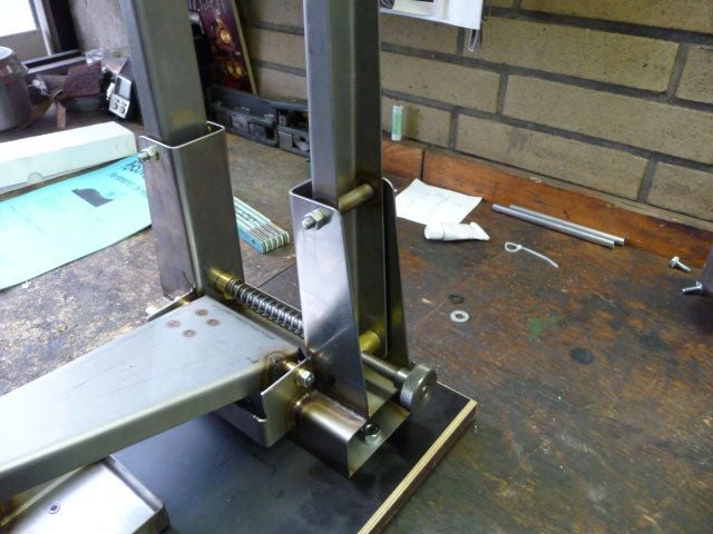

Genau wie das Original kann man die Aufnahme stufenlos auf die verschiedenen Achsbreiten einstellen:

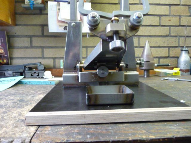

Mit dieser Stellschraube wird der Messarm auf die unterschiedlichen Laufraddurchmesser eingestellt:

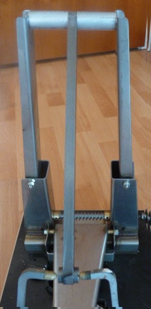

und hier noch ein Detailbild der Messarme: richtig eingestellt genaue Mittenzentrierung:
