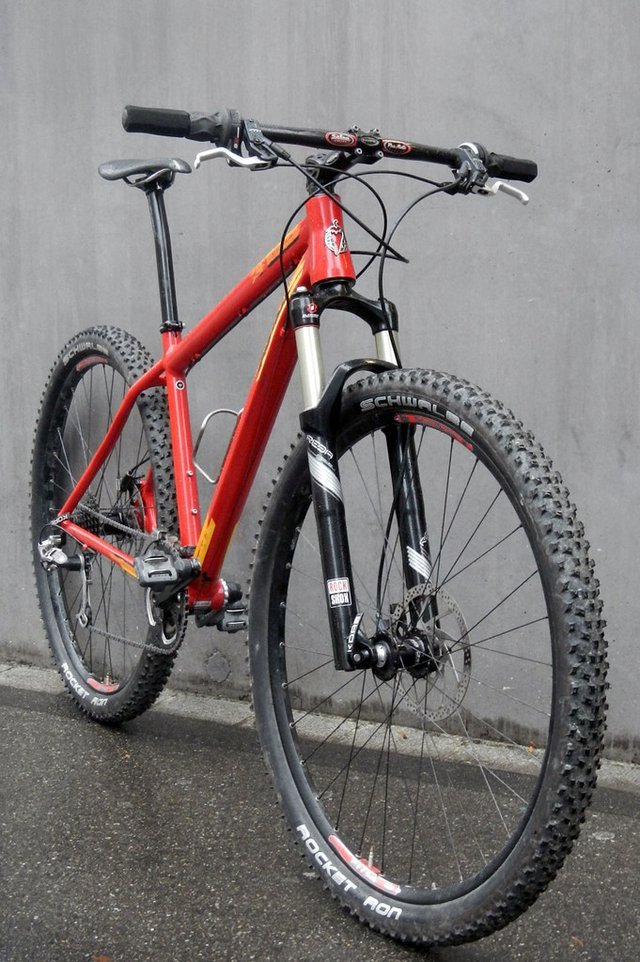

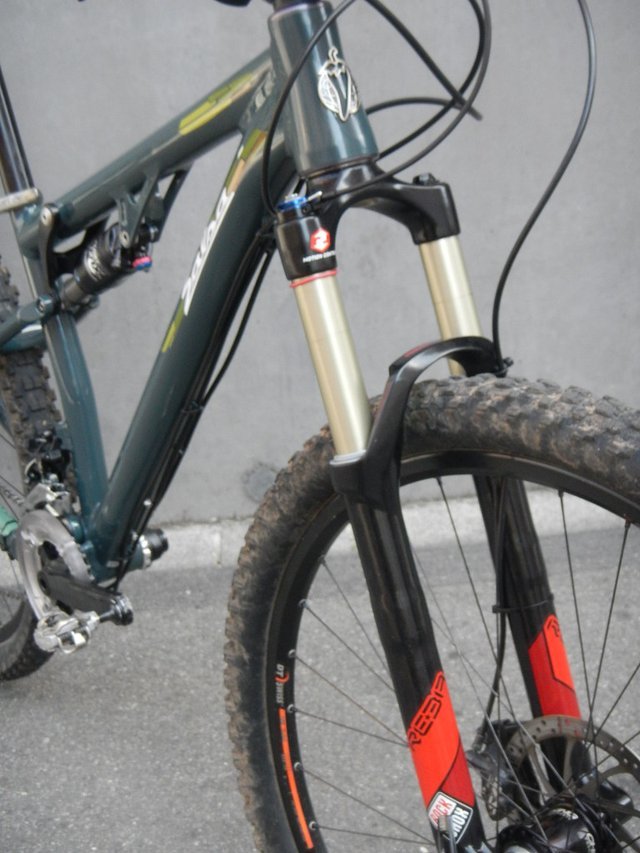

beides mal King mit Tapperinski und Salsarahmen
auch King Salsarahmen aber 1 1/8" Gabel
salsa schreibt das zum steuersatz:
Headset-Upper 1-1/8" Zero Stack (ZS44/28.6)
Headset-Lower For Tapered: 56mm Zero Stack (ZS56/40);
For Straight: 56mm Reducing Zero Stack (ZS56/30)
so ungefähr
