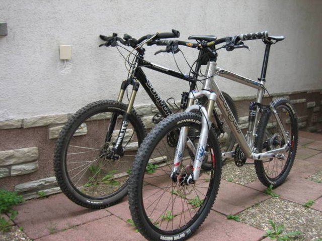

Das XC gehört einer guten Freundin von mir welches ich mir gerne mal ausborge wenn ich einfach nur schnell unterwegs sein möchte. Sind beides 2005er Modelle in Größe L. Mein ES wiegt mit fetter Bereifung und Werkzeug, Pumpe, Ersatzschlauch, etc. 14,5 kg. Das XC grade mal 11,2 (!).
