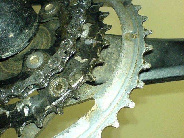

Hab noch ein Bild vom Kettenblatt:

sieht gut aus. Die Kettenblätter wirken allerdings was angegriffen, wenngleich sie noch kein echtes Haifischzahnprofil haben.
Die Lebensdauer der Kettenblätter bei XT beträgt nach meinen Erfahrungen (Einsatz ganzjährig) in etwa 5000 Km. Deore Stahlblätter sind nach etwa 1500km fertig, LX tummelt sich irgendwo dazwischen.
Nur auf der Strasse liegen diese Werte wesentlich höher.

  1. Fürs nächste Foto der Schönheit bitte die Abschminkcreme aus dem Gesicht wischen.
  2. Soweit ich das erkenne, haben sich zwar noch keine Haifischzähne ausgebildet, dennoch sieht man deutlich eine Gratbildung auf den Flanken. Fazit: Das mittlere KB ist durch. In die Tonne und ein Neues drauf.
VG Martin
Auch meine Meinung. Das mittlere Kettenblatt ist fertig bzw kurz davor!
Es sind bereits starke "Auskehlungen" zwischen den Zähnen erkennbar.
Die Kette müsste sich auch deutlich vom Kettenblatt abheben lassen!
