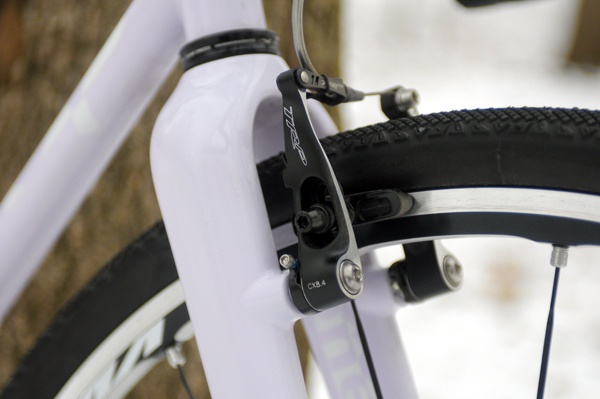

Der Rahmen hat ein 1" Steuerrohr. Was ich benötige ist eine Lenkerempfehlung (derzeit OnOne-Midge am Renner) und ein schöner Vorbau. Das Surly von @krull gefällt mir richtig gut als Stadtrad. So ähnlich stell ich es mir auch vor. Kann man Mini-V Brakes ohne Probleme mit Schutzblechen verwenden? Bei
@Drood sieht es recht knapp aus, scheint aber zu passen. Wie sind eure Erfahrungen?
