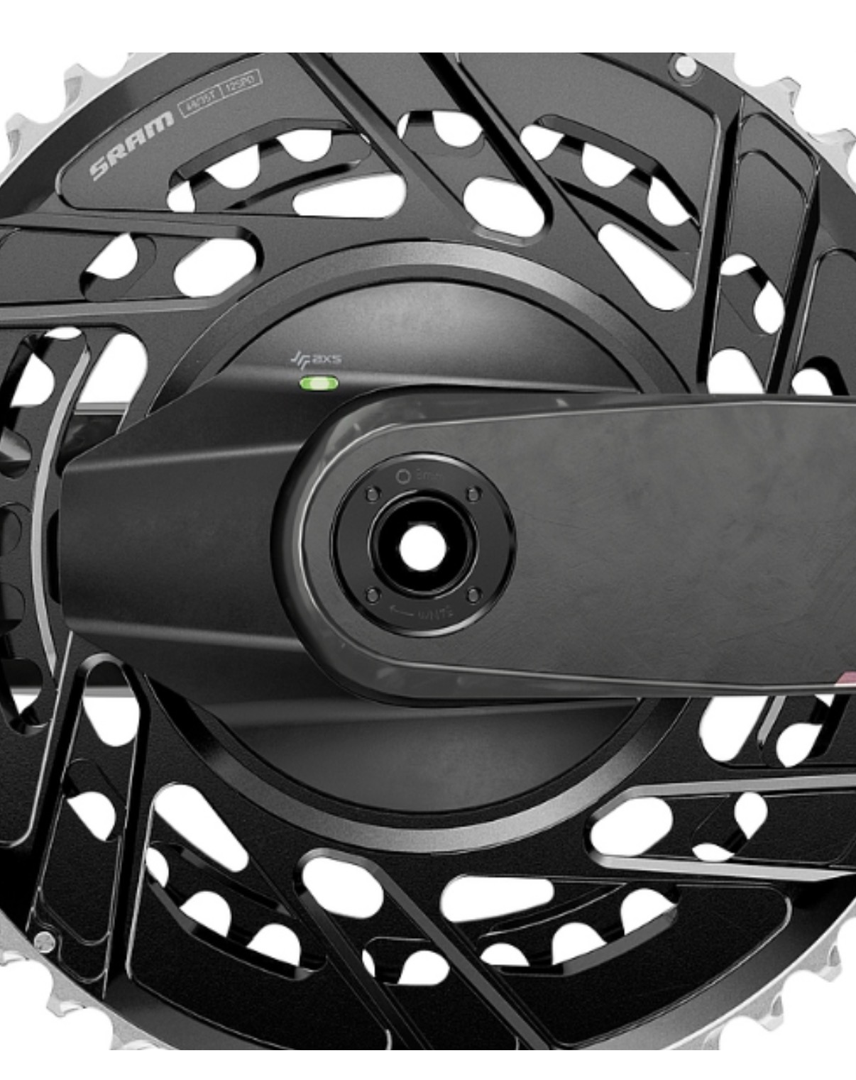

Ich hätte schon gern die Red Arme. Leider finde ich den Red Spider nicht so cool. Sieht für mich aus wie ein Topfdeckel. Den Force Spider finde ich irgendwie schärfer gezeichnet. Ich schaue mal wie Force Spider und Red Arme zusammen ausschauen.
