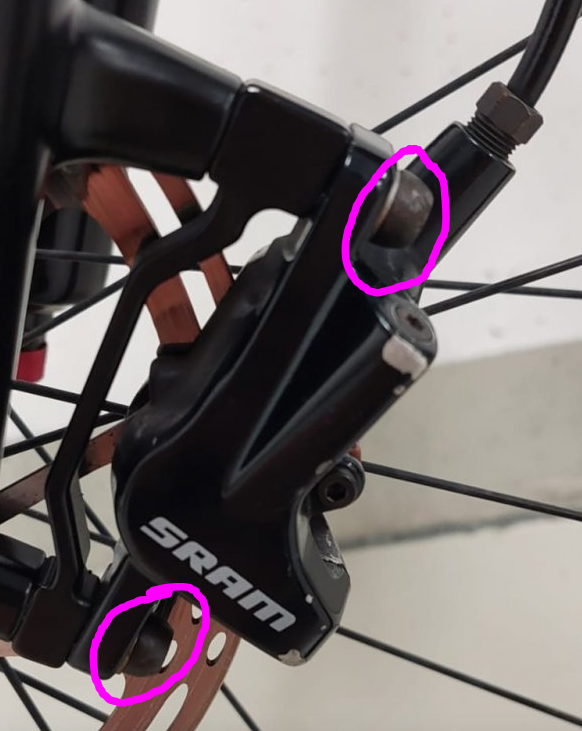

danke, das war mir garnicht aufgefallen. ich hatte das bike mit den bremsen so gekauft. Die Bremsbeläge sind relativ neu, aber die davor waren relativ abgefahrenAls erstes würde ich mal die vordere Bremszange mit den richtigen Schrauben und Unterlegscheiben montieren!
Falsch
Richtig

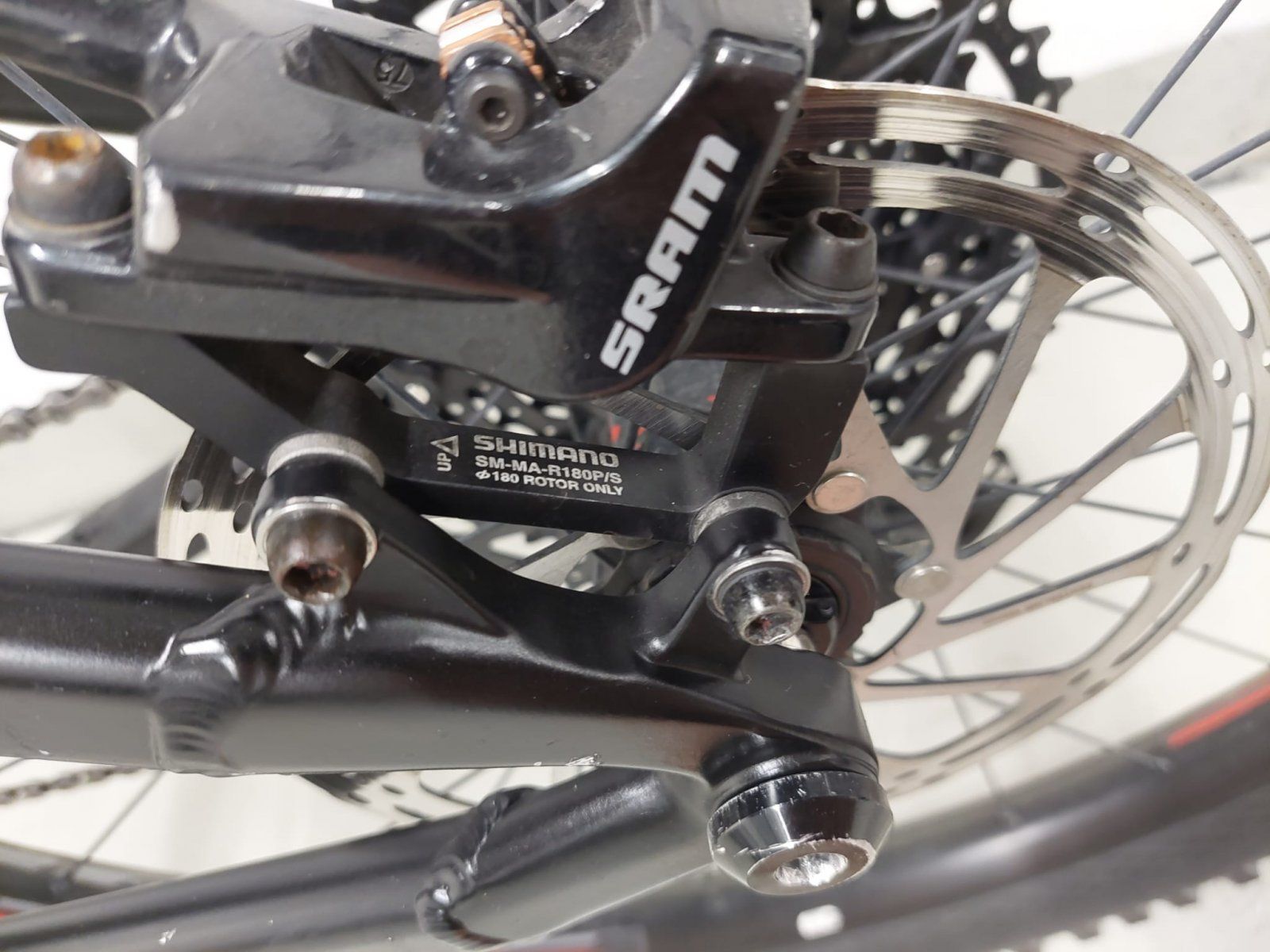

Das Schleifbild an der hinteren Scheibe sieht so aus, als würdest du schon auf der Trägerplatte bremsen.
die hintere auch? kannst du mir einen link von den schrauben und unterlegscheiben schicken?Als erstes würde ich mal die vordere Bremszange mit den richtigen Schrauben und Unterlegscheiben montieren!
Falsch
Richtig
Das Schleifbild sieht ganz nicht danach aus. Schau dir die Scheibe dieses Alternativherstellers genauer an. Auch das Bild mit der vorderen Scheibe. Suche nach Bildern, welche diese Scheibe gebraucht zeigen. Zu gefühlten 95% immer das gleiche Problem. Wie kann sowas nur passieren? Wenn sich jemand ein Radl selbst zusammenbastelt, dann ... ja ... ok. Große Fahrradhersteller bauen das Zeug massenhaft einfach an die Räder. Ohne dass es sich jemand genauer ansieht oder sogar testet, werden die Räder fröhlich verkauft.Das Schleifbild an der hinteren Scheibe sieht so aus, als würdest du schon auf der Trägerplatte bremsen.
Die hinteren kannst so lassen. Da gehen die Schrauben im 90°-Winkel in den Adapter, da braucht es keine konkaven/konvexen Ausgleichsunterlegscheiben. Anders bei der vorderen Gabel, da gehen die Schrauben nicht mehr gerade, sondern schräg durch den Adapterl. Da wird die Kiste äußerst ungünstig verspannt, so wie's jetzt montiert ist.die hintere auch? kannst du mir einen link von den schrauben und unterlegscheiben schicken?

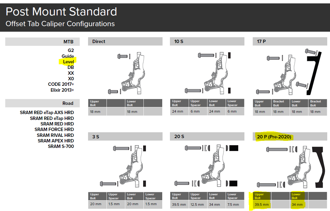

Was bedeutet dieses +20mm?Link zu den Schrauben hab ich nicht – einzelne Schrauben kauf ich im örtlichen Schraubenhandel oder Baumarkt.
Du brauchst folgende Längen (siehe gelbe Markierung):
Eventuell sind ja die richtigen Schrauben verbaut und es fehlen nur die CPS Scheiben.
Bei den konkaven/konvexen Scheiben gehen auch die von V-Brakes (Höhe 5 mm).
Oder einfach einen günstigen Shimano Adapter SM-MA-F180P/P (+20 mm) kaufen …
https://www.bike24.de/p13452.html
