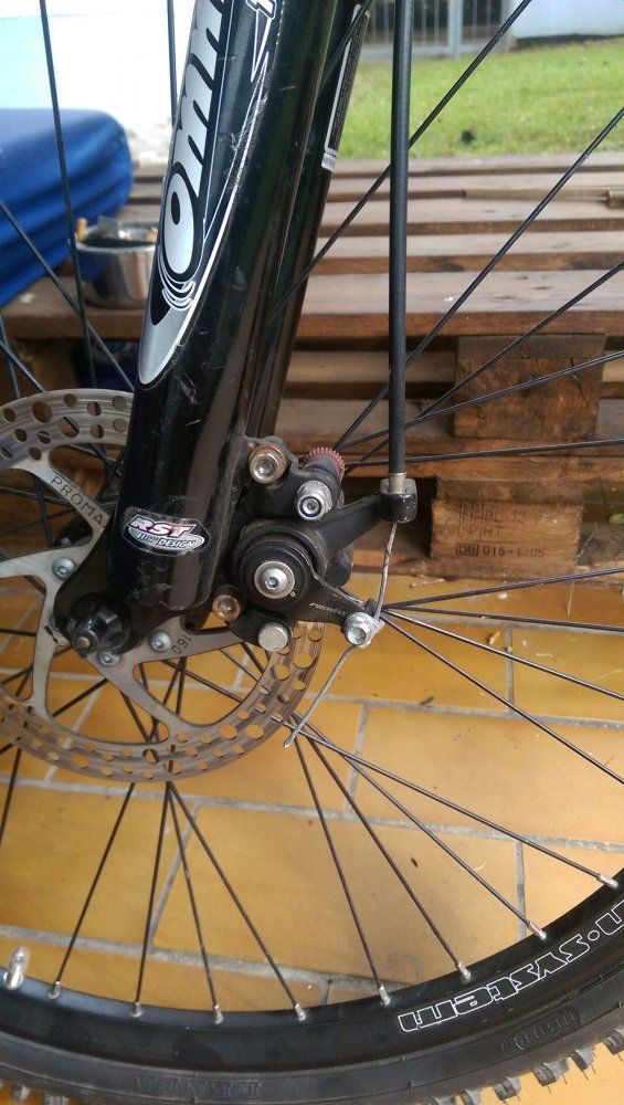

Ich will bei meinem Scott MTB die Federgabel wechseln, weil diese mir nicht ausreicht.
Nun habe ich Fragen.
Ich habe mechanische Scheibenbremsen von Promax mit Durchmesser 160mm, die ich behalten möchte, da ich mit ihnen zufrieden bin.
Die meisten Gabeln haben diesen IS2000 Anschluss.
Gibt es irgend eine Möglichkeit diese dort anzubringen? :confused:

Welcher Gabelschaft, Einbauhöhe/Federweg?
Ich gehe mal von 1/1/8 Schaft aus und ne Gabel mit ca 100mm Federweg?
Tapered Gabeln (oben 1/1/8 unten 1,5 werden nicht passen) Glaub nicht, dass dein Exemplar ein Tapered Steuerrohr hat.
Und dann musst du noch aufpassen, dass die Gabel Schnellspanner Ausfallenden hat, keine Steckachsen, sonst brauchst du ein neues Vorderrad.
Und bei Gebrauchtkauf vorher vergewissern, dass der Gabelschaft lang genug ist!!
Für die Bremsaufnahmen gibts eigentlich in allen Formen Adapter.
Wenn die neue gabel auch IS 160mm hat, ists natürlich plug and play.

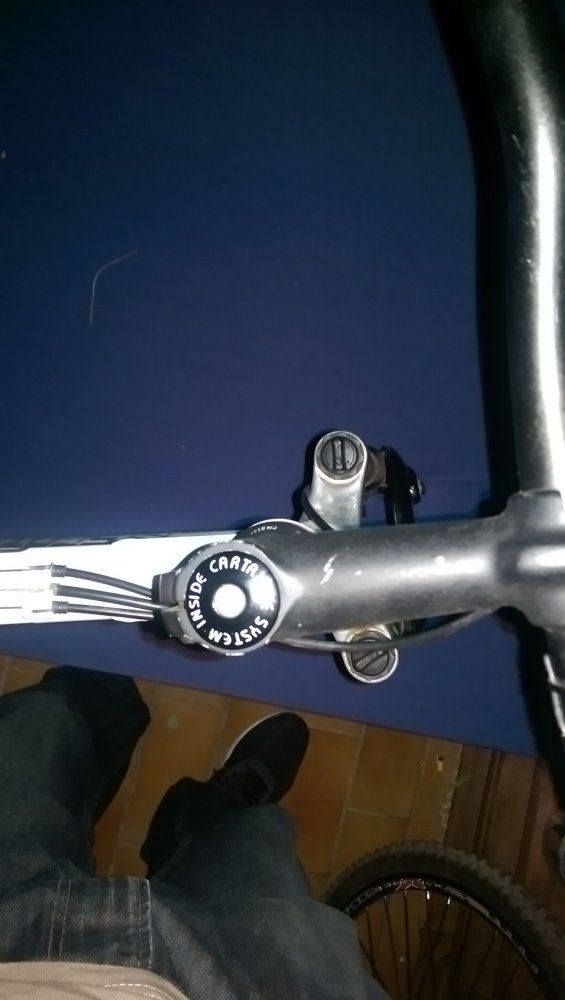

Und poste bitte mal ein Bild vom Vorbau, nicht dass du doch nen Klemmvorbau und nen Gewindesteuersatz hast.
IS2000 das war mal. Heute gibt's nur noch IS oder PM. Wobei nur letzteres etwas mit einer Bremsaufnahme zu tun hat.

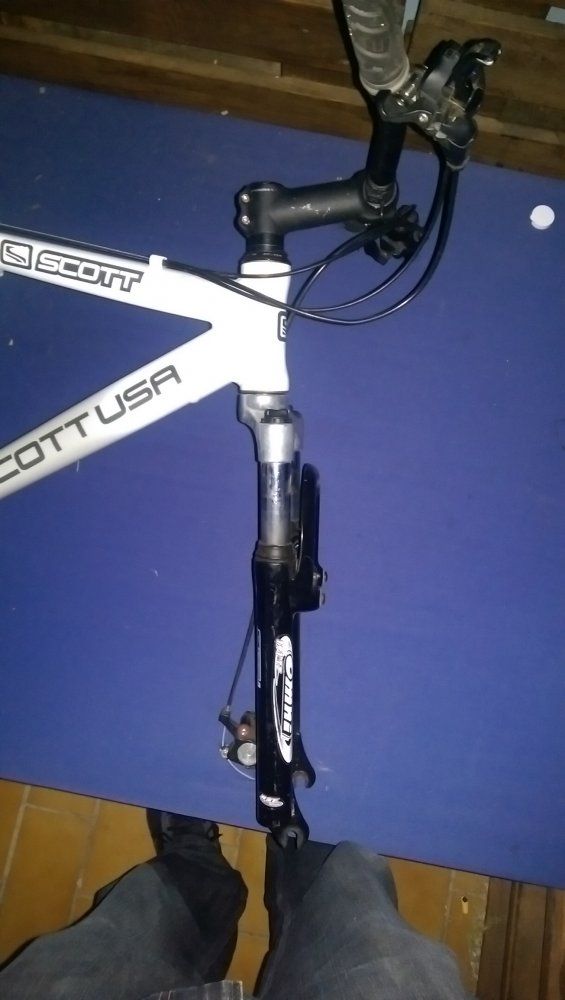

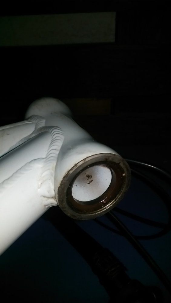

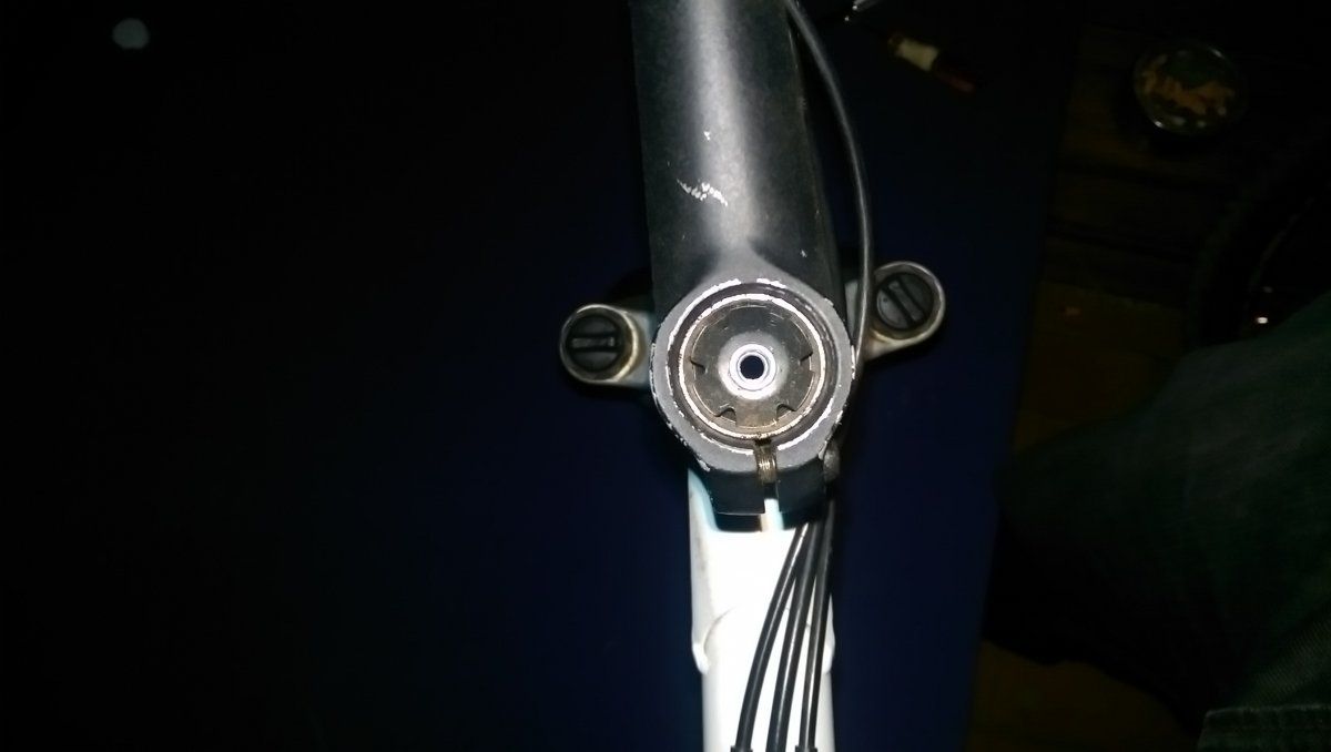

Richtig. Das Teil ist der letzte Sch...!
So hab noch grad paar Fotos geknipst.
Ich kenn leider das Modell nicht von scott.
Aber macht euch mal n Bild.
Und ja ich möchte ne neue haben.

Ui, das hätte ich jetzt nicht erwartet, dass sowas tolles an der Gabel mit dran hängt :D
Ja klar, da hat jemand wohl die Restekiste zu nem Bike komplettiert.
Der Rahmen ist etwas älter und ich hab keine Ahnung, welchen Federweg der haben will, damit die Geo passt.
Ich tippe mal auf 100mm?

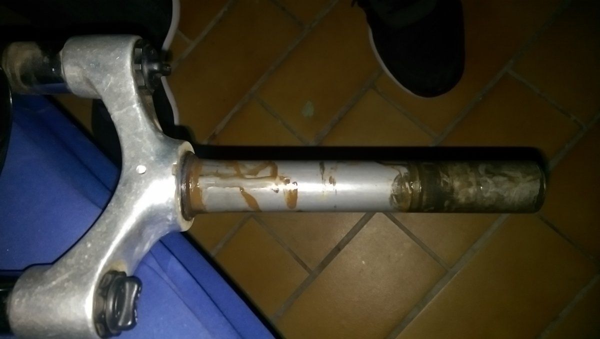

21,5cm Schaftlänge noch vorhanden.

Schaftlänge erfragen! Und ich würde mir noch gestochen scharfe Bilder von den Simmerringen und den Standrohren schicken lassen.

Bevor du deine alte Gabel weg gibst, mach unbedingt den Konus vom Steuersatz vom Gabelschaft ab, den brauchst du noch!!

Prüfe mal auf Risse, bevor du investierst:
- Steuerrohr im Bereich der Lager auf längsrisse
- Sitzrohr Schweißnähte der Halterung der Umlenkwippe
- obere Hinterbaustrebe links Schweißnaht an der Bremsaufnahme

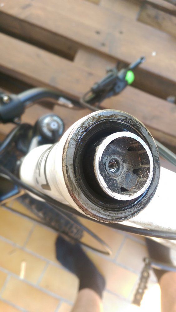

So Leute,
Weiter geht's :mad:
So wie es aussieht brauche ich auch noch einen Steuersatz.
Der Grund dafür ist dass oben am Schaft zuviel Spiel ist.
Was soll ich jetzt tun?
Unten hab ich ja den Konus von der alten Gabel. Da ist alles tiptop.
Gruß :wut:

Da fehlt doch das Lager wenn ich das richtig erkennen kann? Einfach Lager rein, Zentrierring draufschieben, Topcap drauf und ab dafür... dass der Schaft ohne Lager oben so viel Spiel hat, ist normal.
