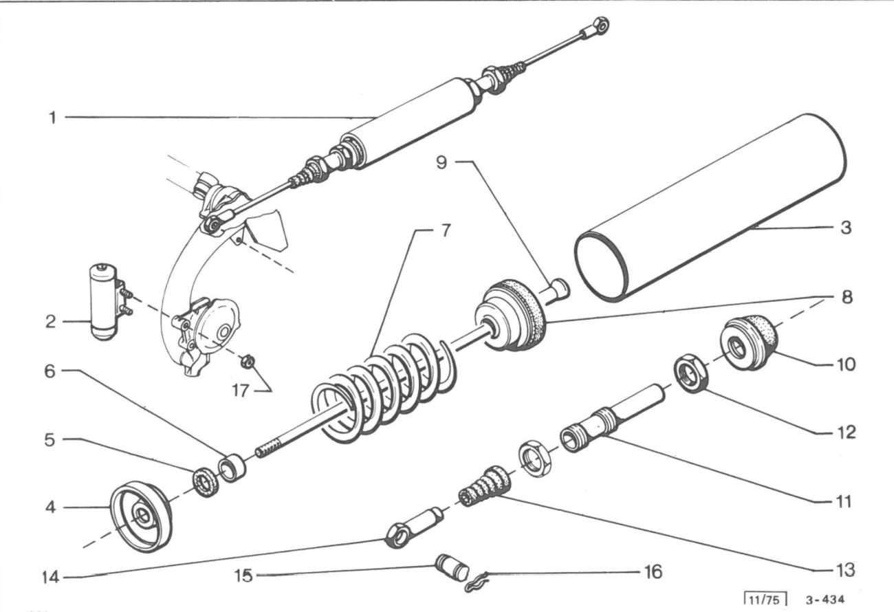

Kalter Kaffee. Das gab es bspw. schon anno 1949 in der Citroen 2CV:
Trägheits- (2) und Reibungsstoßdämpfer (auf der Drehachse)
Guter Einwand, dann kann ja die Produktion und der Vertrieb eingestellt werden. Danke, das spart sicherlich viel Arbeit und viele Ressourcen.
