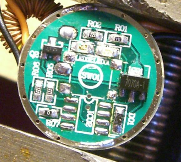

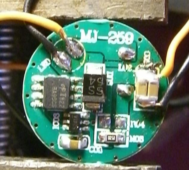

Hat sich schonmal inzwischen jemand genauer angeschaut, wie der Regler aufgebaut ist?
Ich habe mal versucht rauszubekommen, welche Bauteile da drauf sind, komme aber nicht weiter...
Bspw.
Oberseite, siehe Anhang:
Gehäuse SOT-89 - Beschriftung "7070A-1"
Gehäuse SO8 - keine Beschriftung - Unterseite, siehe Anhang
Unterseite, siehe Anhang:
Gehäuse SOT-23-6 "5241A"
Zum Regler auf der Unterseite finde ich keinen passenden Typen, die Pins sind so belegt:
1: ? - evtl. Eingang für den Oszillator, da mit Kerko gegen Masse
2: Drive
3: GND
4: Sense - ~200mV
5: Enable
6: Vcc
Vielleicht weis jemand mehr?
