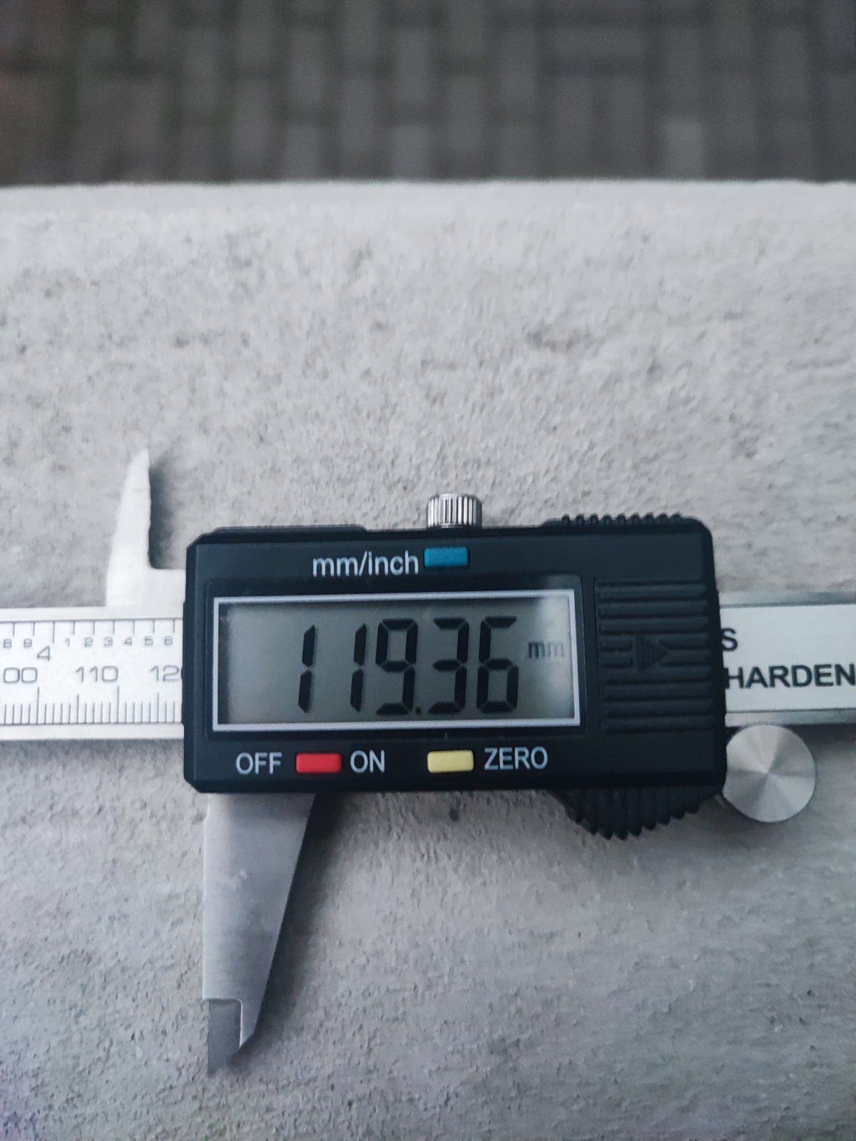

Danke! Meine Kurbelachse kommt morgen hoffentlich irgendwann...Anhang anzeigen 1571763

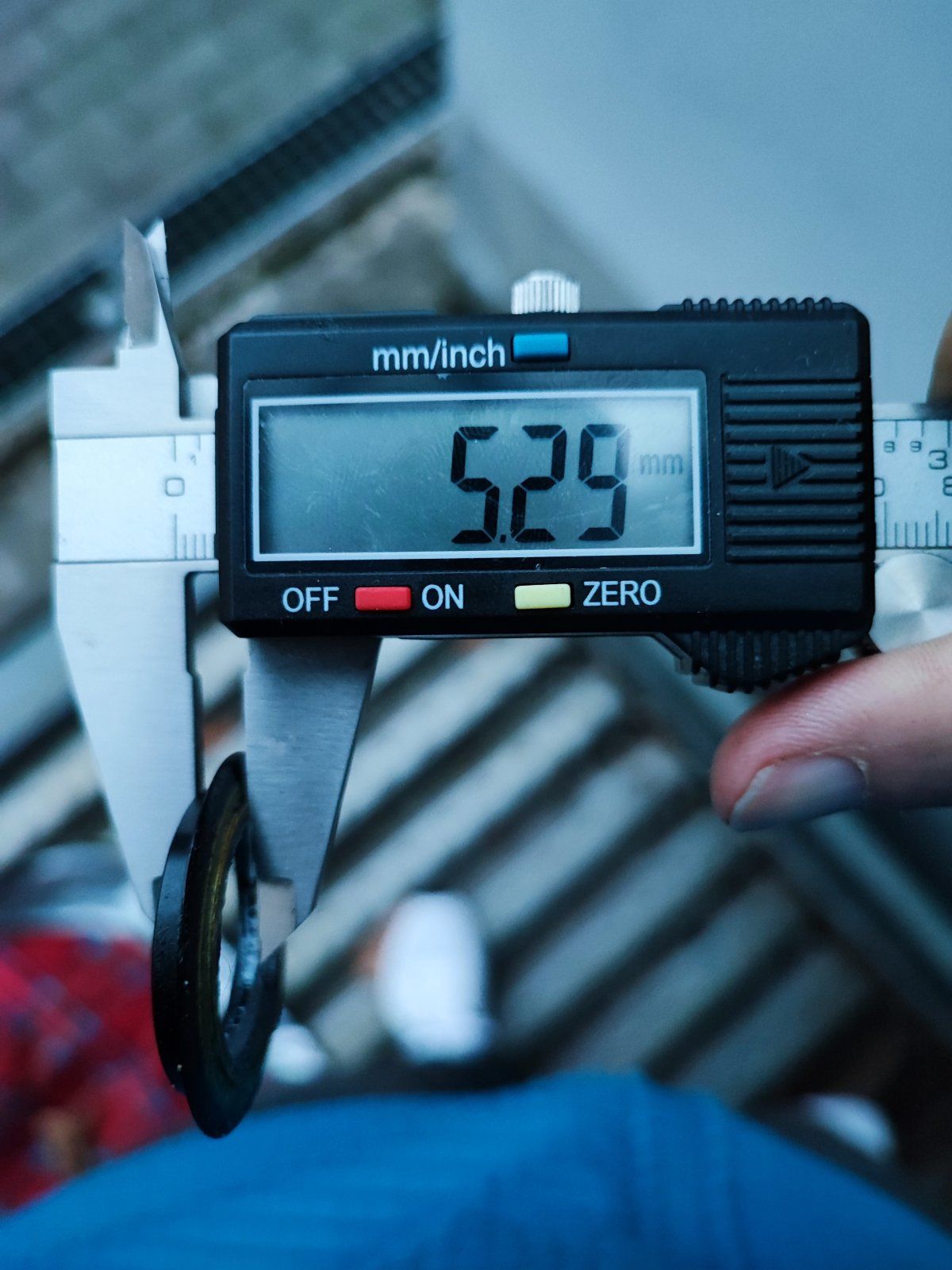

Spacer Antriebsseite:

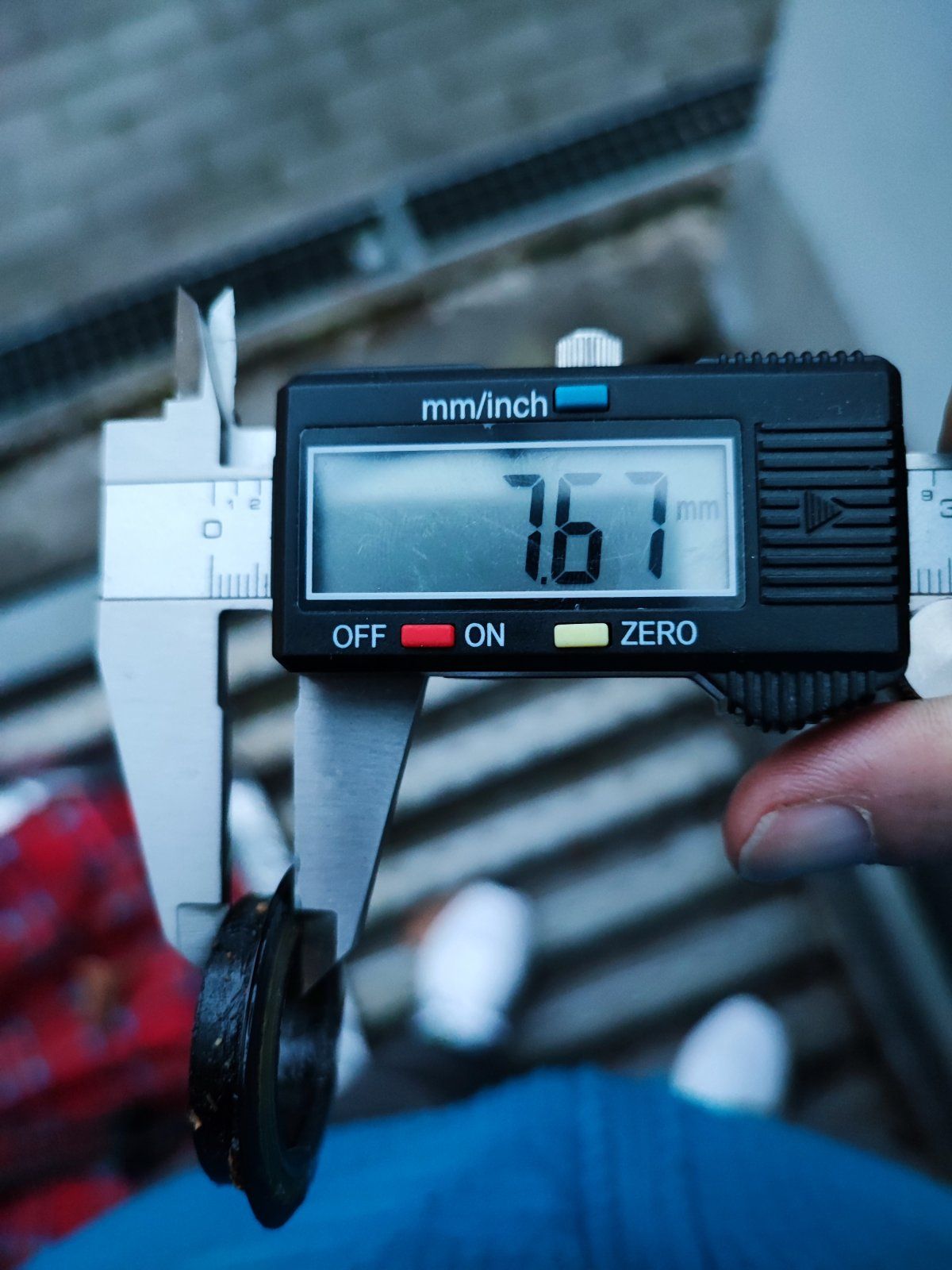

Spacer links:
