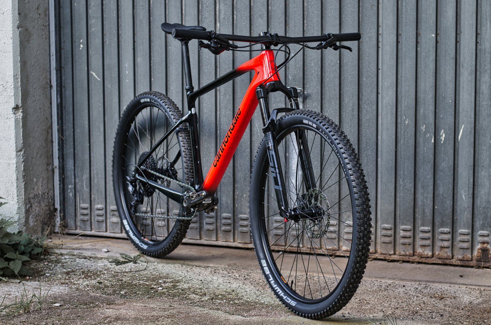

Mir gings um die OEM Cannondale Teile. Ansonsten ist R2 Gold Wert um Gewichte zu suchen. Anbei ein paar Bilder. Fast original zustand bis auf Carbon Lenker und Vorbau.
@Alfo84
Sehr schönes Bike und gelungene Fotos 👍
Die Farbe kommt richtig gut 👌

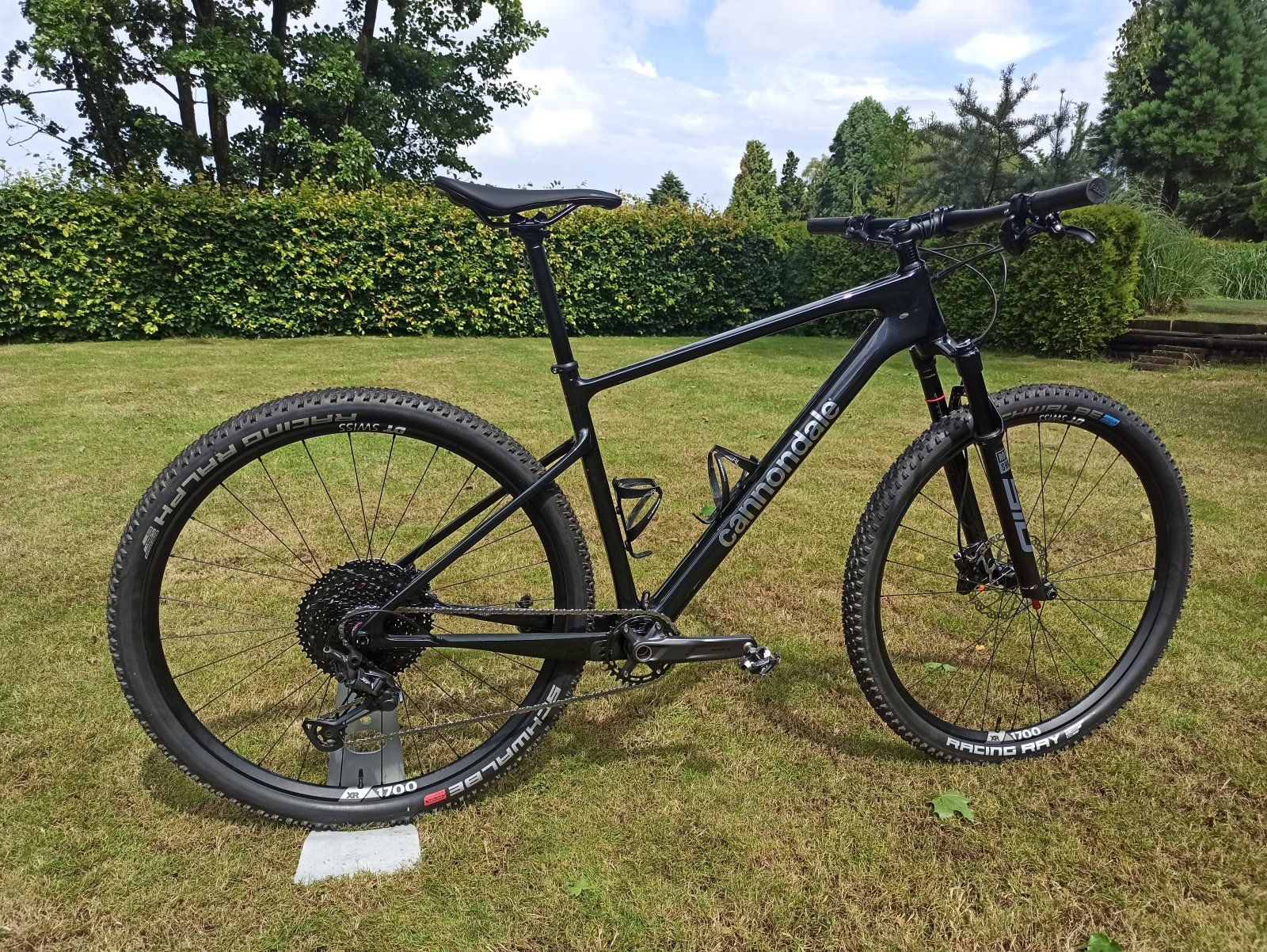

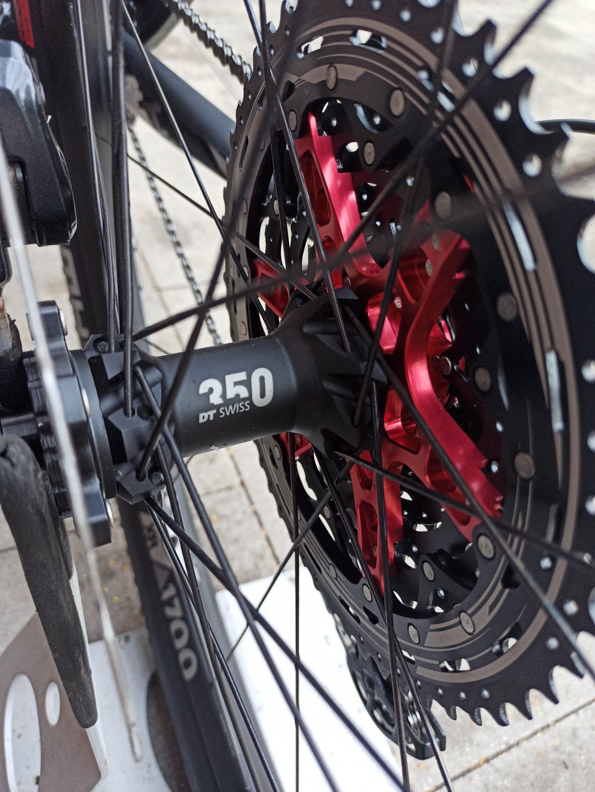

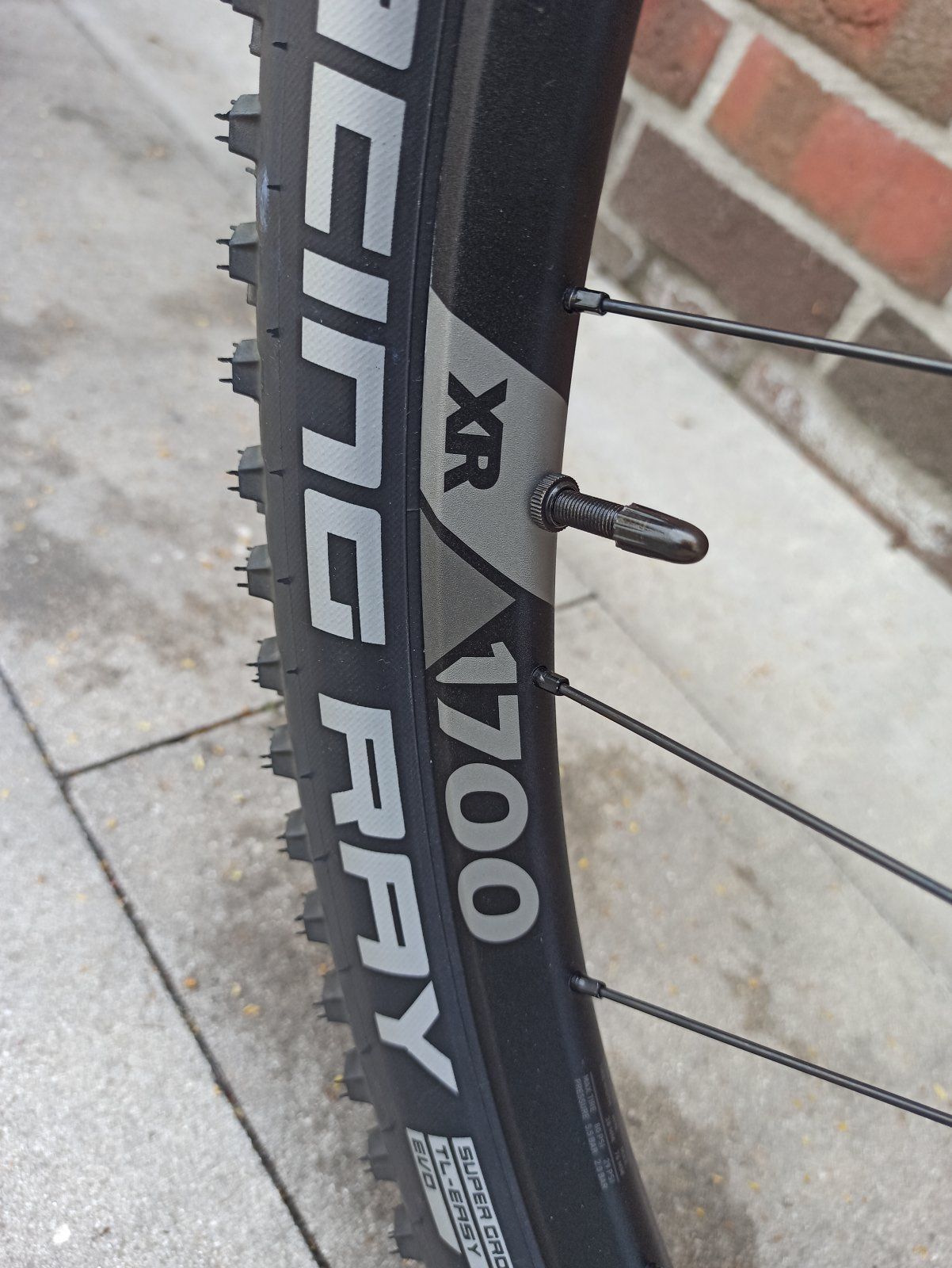

Moin,
ich habe mein HT4 im Juni 22 bekommen. Eigentlich war die Anschaffung eines 3ers geplant, was aber irgendwie nie den Weg zu meinem Händler gefunden hat. So wurde es halt das 4er.
Der LRS wurde direkt getauscht, genau wie die Bremse. Mittlerweile sind auch die Reifen runter und wurden gegen den guten alten Aspen ersetzt. Im aktuellen Zustand liegt das Gewicht bei 10,9 Kg.
Geplant ist über den Winter der Tausch der Kurbel inkl. eines anderen Zahnkranzes. Ob auch noch andere Teile getauscht werden weiß ich momentan noch nicht.
Da ich keine Rennen fahre sondern eher sportlichere Touren reicht mir das dann wahrscheinlich auch aus.
Gruß Frank

Bei den Laufrädern bin ich mir garnicht so sicher was ich da habe :D Habe die gebraucht gekauft von einem gesponsorten Marathon Fahrer der jetzt für Kona fährt. Auf jedenfall sind sie super leicht und mit meinem 72kg sollte ich keine Probleme haben.
