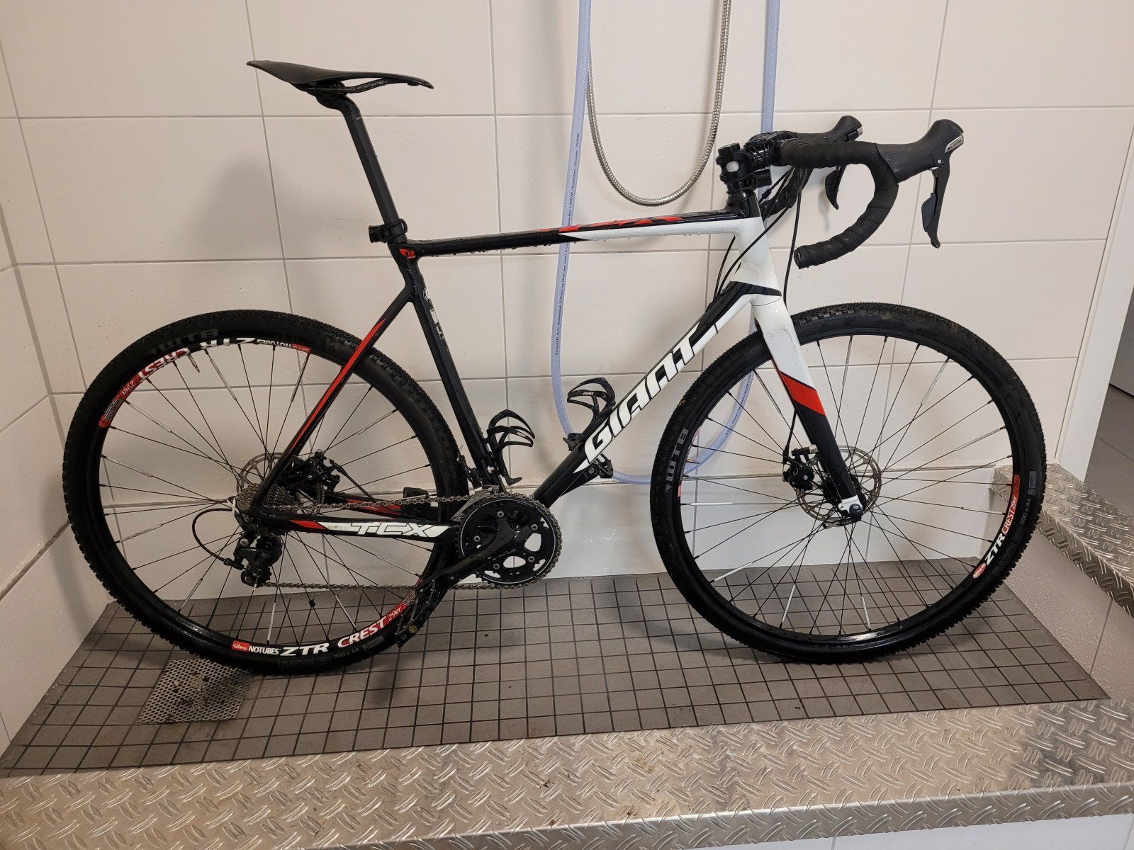

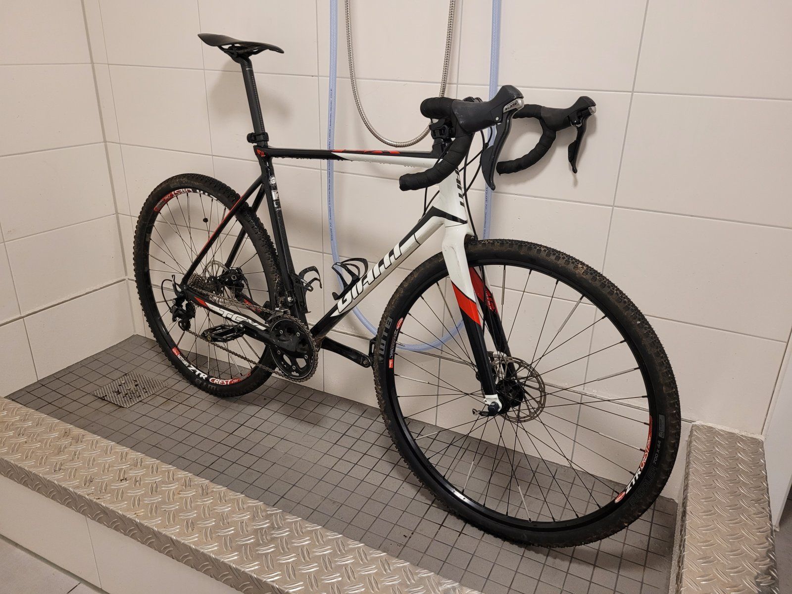

Anbei noch ein Bild vom Rad

Auch wenn ich wahrscheinlich schon etwas spät dran bin, hier mal mein Senf dazu.
Zu allererst: Neu kaufen kann jeder. Altes erhalten find ich immer besser, solange es Sinn ergibt. Daher grundsätzlich schon mal Daumen hoch für deinen Ansatz.
1) Ich habe dein Problem noch nicht ganz verstanden?
Ich kann mir keine Situation mit einem Gravel auf einen Forstweg vorstellen, und wenn er noch so grob wäre, wo ich lieber im Unterlenker statt an den hoods fahren würde. Eher noch würde ich dann am Oberlenker fahren und für den Moment die Finger von den Bremshebeln lassen. Insgesamt finde ich nämlich nicht das es sich am Unterlenker besser bremst. Theoretisch hat man dort besseren Griff und mehr Kraft an den Hebeln. Das macht am klassischen Rennbügel aber die Lenkergeo im Unterlenker wieder kaputt bzw. die daraus resultierende insgesamt verkrampfte/frontlastige Haltung.
Vielleicht kannst du den Punkt noch einmal etwas beleuchten?
2) Crosser Geo?
Es kann sein das dein Crosser von der Geo her deutlich näher an einem klassischen Rennrad ist, vor allem vom Lenkwinkel und Stack her und deinen beschriebeben Probleme daher kommen. Würde hier mal die Geo checken und mit einem 0815 Gravel/Allroad von heute vergleichen - Stevens Gavere, Cube Nuroad, etc.
Sollte es tatsächlich so sein würde ich mal schauen ob du mit mehr Stack etwas Verbesserung erreichst - also mehr spacer unter den Vorbau, Vorbau positiv, Lenker mit anderer Geo etc. Ist ja im Zweifel schnell und günstig gemacht.
3) Rahmengröße ?
Von den Bildern her fährst du recht viel Überhöhung und Sattelauszug? Kann es sein das dir der Rahmen tendenziel etwas klein ist? Das spräche dann schon einmal gegen die Verwendung mit flatbar.
Worauf ich aber eigentlich hinaus will ist das du dadurch u.U. zu tief und zu kompakt sitzt. Auch hier könnte man evtl. etwas mit dem Cockpit Setup experimentieren um das Rad für dich länger und vom Stack höher zu bekommen.

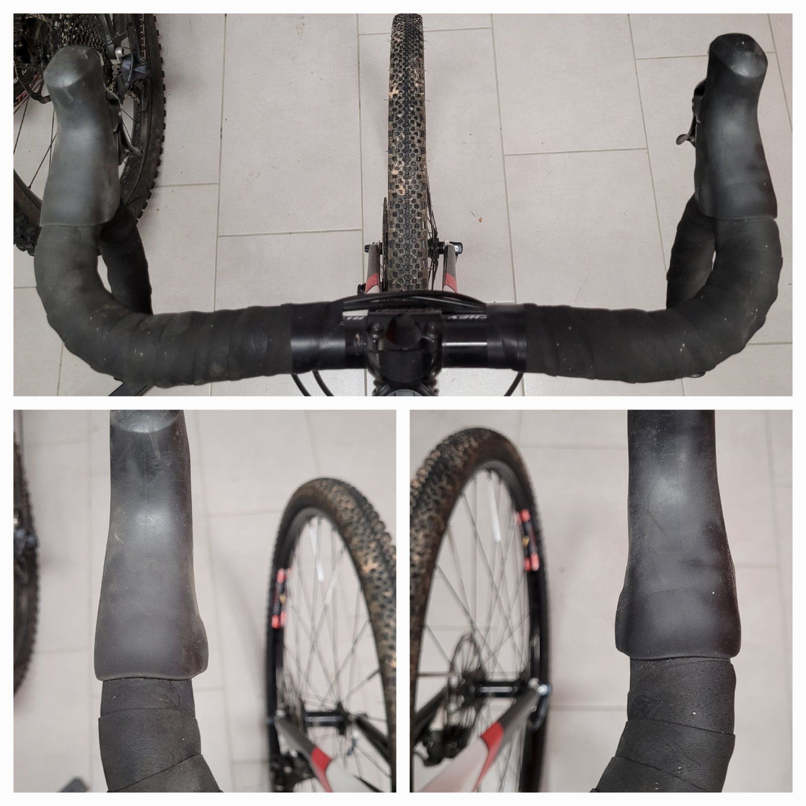

4) / Cockpit Einstellung ?
Kann sein das das Foto hier von der Perspektive her täuscht. Für mich schaut es aus als wäre der Lenker nicht ganz ideal eingestellt und das könnte evtl. auch dein Unwohlsein an den hoods erklären.
Ich würde persönlich immer darauf achten das der Oberlenker horizontal gerade ist, und zwar inkl. der hoods/stis. Bremshebel sollten dann vertikal stehen. Der Winkel des Unterlenkers ergibt sich dann je nach Modell/Hersteller und kann unterschiedlich ausfallen. Das ist mir hier aber egal, weil das setup soll ja vor allem im Oberlenker gut funktionieren.
Möglich. Keine Ahnung. Hab leider keine Geometrie Tabelle zur Hand. War damals halt so. Dass die Geometrie mittlerweile überholt ist dürfte wohl so sein. Analog zum MTB. 10 Jahre Entwicklung....
3) Rahmengröße ?
Das könnte ich vermutlich nur über vergleichen mit dem selben in ner Nummer größer rausfinden. Aber ich hab eigentlich überall ne ordentliche sattelüberhöhung.
Mein ungemütliches Gefühl auf den hoods hat damit aber eher nix zu tun.

Wegen dem Fahren auf den Hoods...
Ich habe immer das Gefühl dass es mir die Dinger bei Stößen aus den Händen haut. Ich habe mich, nach deinem Post, nochmal drauf gesetzt. Die hoods sind irgendwie unergonomisch. Zu dick. Kann das sein oder bilde ich mir das ein?
Vom Sitzen her ist es definitiv nicht gedrungen. Ich sitze bequem. Aber die Geometrie ist sicher nicht auf stand der Technik. Das sitzrohr hat 56cm, das oberrohr 57cm. Jeweils +/- paar Millimeter
Schrittlänge sind 90cm, drüber kommen noch 102cm Rest vom Kerl :p
Das kann schon sein mit den dicken hoods bei der alten 105er. Beim Modellwechsel wurden die überarbeitet und selbst ich (offensichtlich nicht so sensibel was so etwas angeht) merke da einen Unterschied.
Moving up to the controls, the new Shimano 105 R7000 hoods and levers get the same ergonomic do-over that Ultegra R8000 received. That means a down-sizing of the whole hood, making it far less bulky in the hand to the previous 105 and the addition of a chamfered top, which should make it easy to hold in the rain or with sweaty hands.
https://www.cyclingweekly.com/news/...105-r5800-what-are-the-key-differences-374671
Am deutlichsten finde ich den Unterschied bei den GRX STIs, die fallen schon sehr griffig aus und haben einen angenehm breiten Bremshebel.
Wäre evtl. auch eine Option das mal zu probieren - also GRX statt der 105er STI. Gibt es auch in 11fach und sollte kompatibel sein (sicherheitshalber checken!). Preislich zu verkraften, gerade in der mechanischen Variante. Wobei auch ein Umbau auf hydraulische Scheibenbremse etwas bringen könnte - dann hättest du bessere Ergonomie + geringere Bedienkräfte.

Bei Gravellenkern mit viel Flare stehen die Bremshebel schräg, aber das fällt beim fahren nicht so sehr auf, bzw. ist letztlich sogar bequemer.

hatte ich ja bereits geschrieben. ich hab nicht das gefühl, dass ich die hoods richtig greifen kann und dass es mir die nicht aus den händen haut. sie sind recht dick und den unterlenker kann ich deutlich besser umfassen als die hoods
Lenker mit einem geringen Drop sind gut für einen Wechsel zwischen Oberlenker, Hoids und Unterlenker.
Aber bei einem geringen Drop ist der Bogen enger und große, breite Hände kommen schlecht unten an die Bremse.
