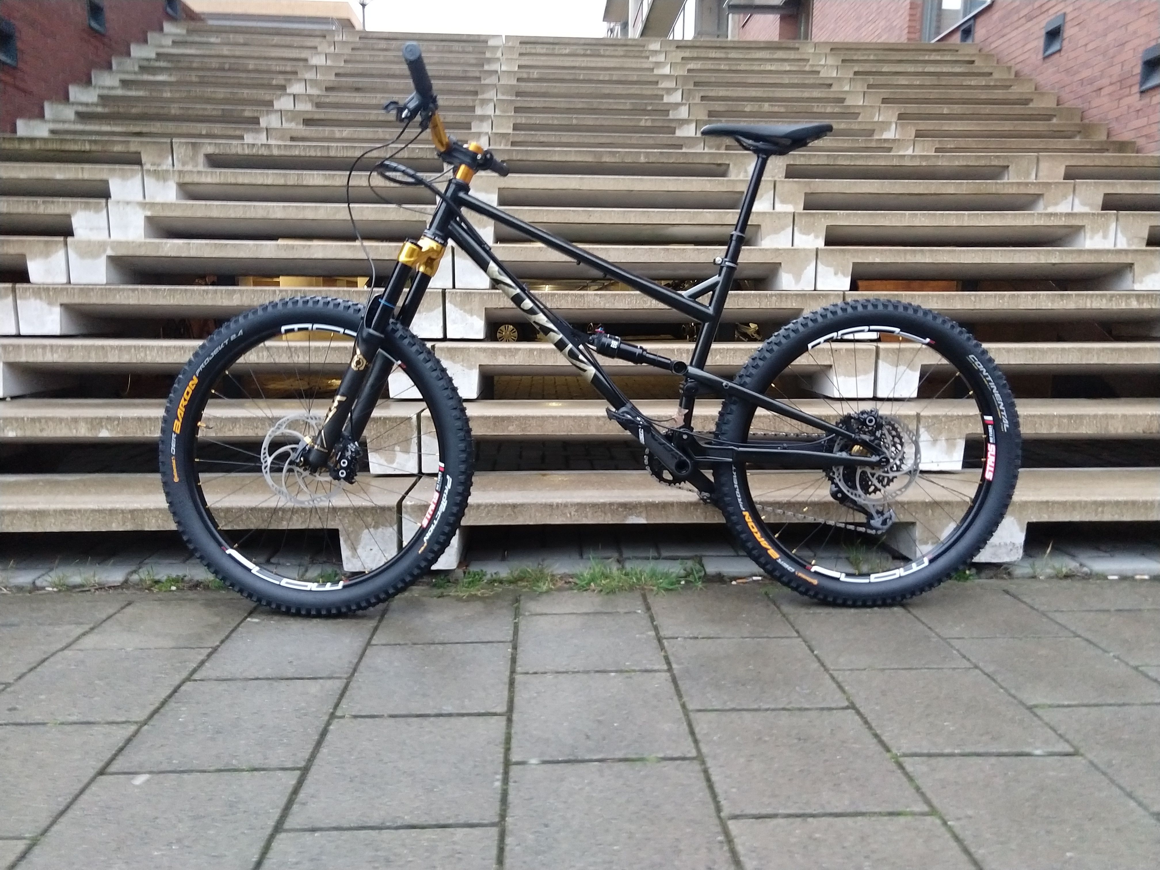

So das war eine lange zeit nach dem probefahrt in summer 2018. Aber lezte woche sind die rahmen eingetroffen und diese wochenende die bau anfangen.Hoffentlich schon fahrend am wochenende.
