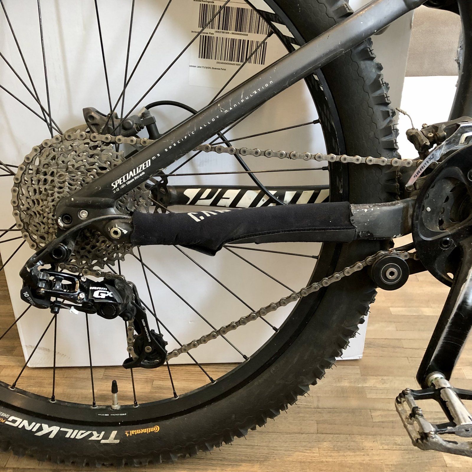

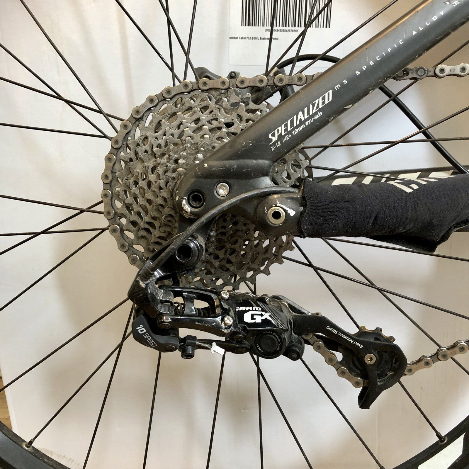

Ich habe mir einen gebrauchten Specialized Stumpjumper FSR Comp Evo gekauft. Das verbaute Schaltwerk (SRAM X9 Schaltwerk, mittelgroßer Käfig) war dabei defekt. Dieses habe ich durch ein SRAM GX 2x10 ersetzt.
Nach der Montage stellte ich fest, dass das Schalten vom kleinsten auf das größte Ritzel wunderbar funktioniert. Jedoch funktioniert das Schalten vom größten Ritzel auf das kleinste Ritzel nicht richtig. Genauer: wenn ich um ein Gang schalte bleibt die Kette weiterhin auf dem größten Ritzel. Schalte ich zwei Mal dann springt die Kette auf das zweitgrößte Ritze. Ich muss dann hoch und runter schalten damit ich die Kette auf das gewünschte Ritzel bekomme.
Ich habe die Vermutung, dass die Kette zu kurz ist. Angehängt findet ihr zwei Fotos. Auf dem einen Foto ist die Kette auf dem 36er Kettenblatt. Auf dem anderen Foto ist die Kette auf dem 24er Kettenblatt.
Ist meine Vermutung richtig? Falls nicht, habt ihr Ideen wie ich dieses Problem lösen kann?
