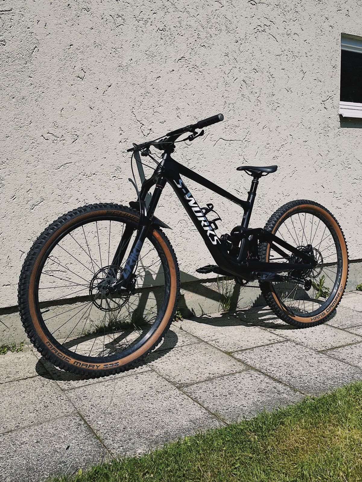

Mein Rahmen kam vorletzte Woche und wurde letzte Woche eingebaut. Kleine Upgrades inkl. schaut des jetzt wieder ganz schick aus. Eigentlich wie en neues Radl nach 3 Jahren👍🏻
Solang der umsonst getauscht und eingebaut wurde, kann man nicht klagen. Schaut live aber gar nicht so schlimm aus wie auf vielen Fotos. Und wenn der jetzt hält… 🍀🤙🏻
