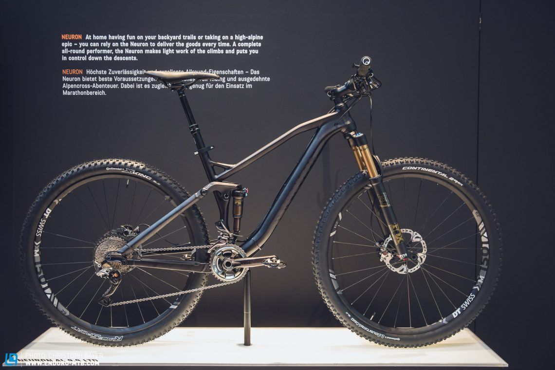

Was ich ein bisschen schade finde, ist dass die neuen Räder irgendwie alle gleich aussehen. Strive, Spectral & Neuon haben die gleiche Wiippe und sehen alle aus wie kleine Geschister. Ein wenig mehr Eigenständigkeit wäre schon schön. Aber bei Autos ist es ja nicht anders
