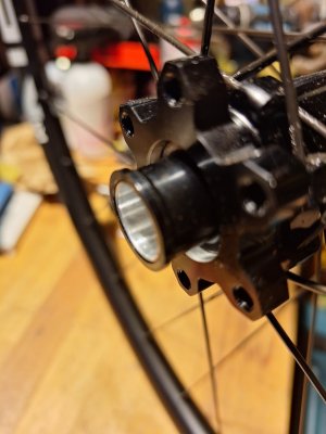

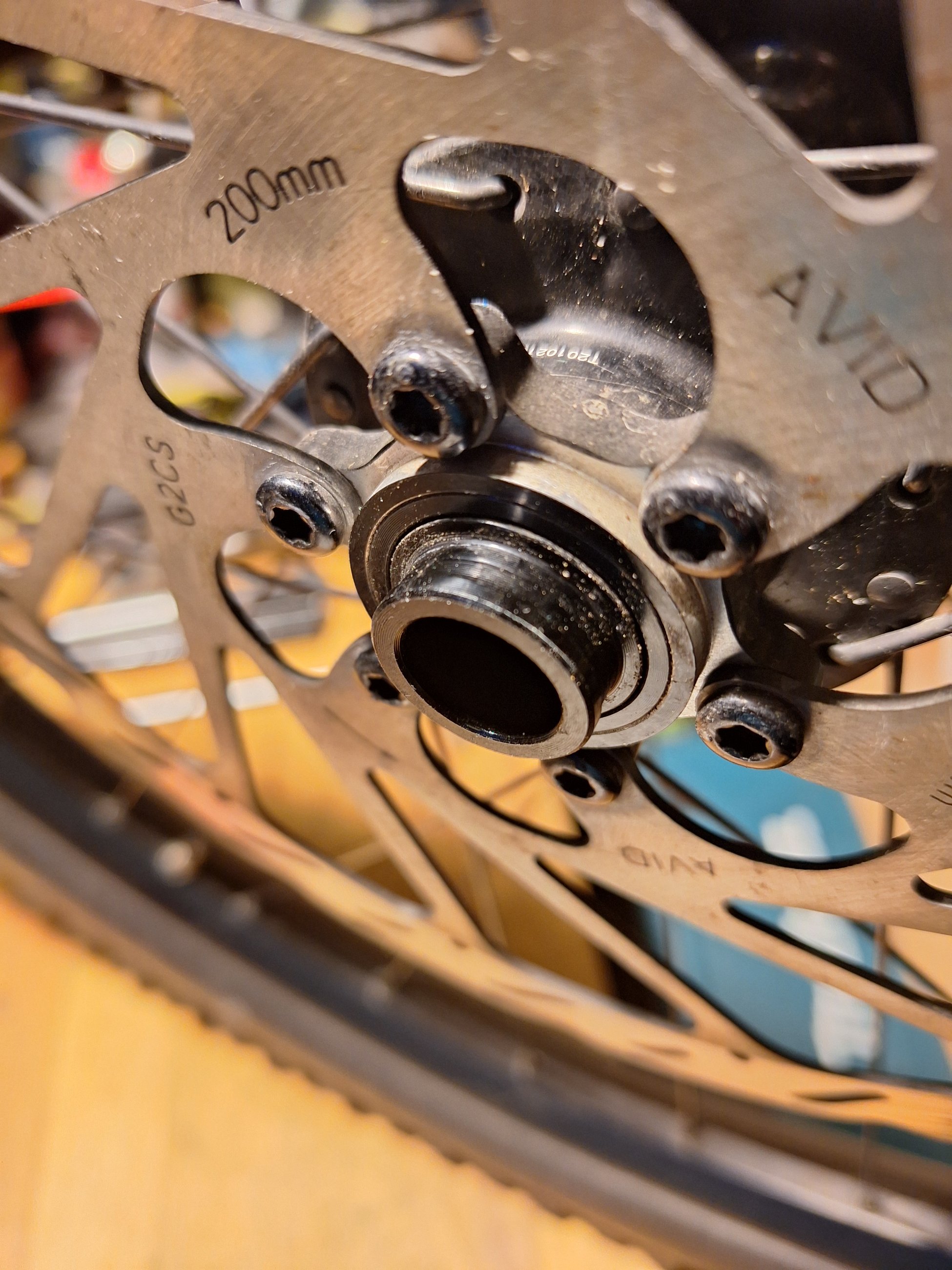

Servus zusammen, bräuchte mal euren Rat. Bin gerade am umbauen eines Laufradsatzes auf Newmen Evolution A30 mit Fade Nabe. Nun zu meinem Problem. An meiner alten Vorderradfelge mit Novatec Nabe habe ich auf der Endkappe noch solche Spacer. Die kann ich aber nicht auf die fade nabe machen da der Abstand dort größer ist. Wo bekomme ich solche spacer???

Sind das Adapter für RS Torque Caps ? Ansonsten erschließt sich mir der Sinn nicht auf den Bildern. Da gibt es Einsätze von RS für die Gabel.
Auf mich macht das den Eindruck, als wären das die von @Catsoft erwähnten Torque Caps. Die brauchst du nicht zwingend, um dein neues Laufrad zu fahren. Solange die Breite insgesamt (wahrscheinlich 110mm) von alt zu neu übereinstimmt und der Innendurchmesser der Achse die wahrscheinlich 15mm hat, kannst du das ohne Probleme einfach ohne die "Spacer" fahren.
Ok,aber mit den Spacern hat das Laufrad doch mehr Seitenhalt,also stabiler?
