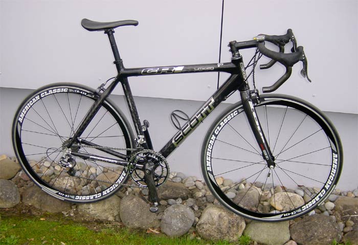

übers wochenende wars ja wieder saukalt und regnerisch und mit biken war nix. hab mir dann am fernsehen die motorrad-rennen angeschaut und noch mein rennrad fertiggestellt. ich hab den CR1 limited rahmen am freitag endlich bekommen. nun ist es fertig und die erste fahrt gestern morgen bei 4 grad war geil. gegenüber meinem cross-winterbike war ich am berg um 2 km/h schneller. statt 14 warens 16 km/h an der rampe. das kann sich sehen lassen. knapp über 5.2 kilo sinds geworden aber schon ein gemässigter schlauchreifen radsatz mit schlauchreifen wird mir die 4 vor dem komma bescheren. aber im alltag fahr ich lieber mit drahtreifen. es hat ja nicht jeder ein begleitfahrzeug im falle einer panne...
bis die wälder trocken sind bin ich jedenfalls auf der strasse...
was ich mit all den schriftzügen mache weiss ich nochnicht. an den rädern hab ich sie schon letztes jahr entfernt gehabt. die am rahmen sind unter lack. an der gabel hats 3 verschiedene schriftzüge in verschiedenen schriften gehabt zT. in rot!! die haben echt ein rad ab , die herren produkte-designer.... da hab ich mit "carbon-folie" schon etwas abgedeckt.
trotzdem, so wie es aussieht fährts sichs auch: sauschnell;)

Principia schrieb:
schön schön...;)
was hat den der amc lrs gewichtsmässig?
1380g. allein die grossen kleber sind etwa 20g. letztes jahr hab ich die ja entfernt. ob ichs dieses jahr auch mache weiss ich noch nicht. ich möchte die räder ja wieder verkaufen und da sehen sie mit halt einfach besser aus...
ich hab ja noch meine FRM/CR350 räder welche 1292g wiegen. die sehen halt nicht so spacig aus aber sind definitiv noch ne ganze ecke leichter. aber auch die sind für drahtreifen.
