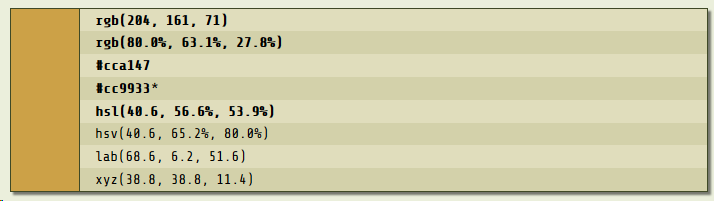

Es ist PMS 7407.
Eine Übersetzung zu RAL habe ich bis jetzt aber noch nicht gefunden.

Zum Nomad in tan. Was halt auffällt, ist dass der Lack meines 2 Jahre alten Nomad etwas ausgeblasst ist. Pantone PMS 7407C passt daher bei Nachlackierung nicht 100% - aber ich denke der bleicht ja auch aus
Pantone / PMS 7407 C / #cba052 Hex-Farbcode
#cba052 Paint Chip
Der hexadezimale Farbcode #cba052 ist ein Farbton von Braun. Im RGB-Farbmodell enthält #cba052 79.61% Rot, 62.75% Grün und 32.16% Blau. Im HSL-Farbraum hat #cba052 einen Farbtonwinkel von 39° (Grad), 54% Sättigung und 56% Helligkeit. Diese Farbe hat eine ungefähre Wellenlänge von 579.3 nm.
