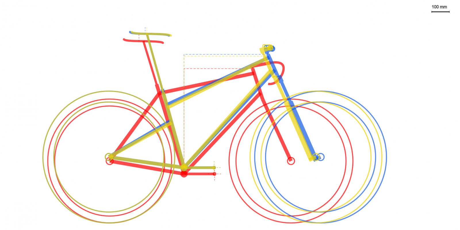

Liebe Geierpiloten,
nachdem ich seit meiner Jugend kein MTB mehr besessen habe und dafür umso mehr Krummbügelgefährte mein Eigen nenne, spiele ich neuerdings mit dem (eigenartigen) Gedanken ein Britango als Alternativgefährt aufzubauen.
Ich bin 1,85m groß mit 90cm Innenbeinlänge. Auf meinen Rennern sitze ich gerne kompakt, tendiere also in der Regel zu kleineren (in meinem Fall 56er) Rahmen.
Wenn ich nun die Geometrie des Britangos mit dem meines entspanntesten Renners (bzw. Grääffels) vergleiche, scheinen sich die Größen beim MTB kaum zu unterscheiden:
  • 1.)
    • Rot: Gravel (offensichtlich) mit 785mm Sitzhöhe
    • Gelb: M/L mit 35mm Vorbau, 7mm Stack (Steuersatzhöhe), Lenker (760mm, 0° Upsweep, 8° Backsweep, 10mm Rise), 785mm Sitzhöhe
    • Blau: L mit gleicher Konfiguration wie Gelb
  • 2.) wie 1.) außer:
    • gelb: 50mm Vorbau, 17mm Stack (Steuersatzhöhe + 10mm Spacer)
TL;DR
  • Warum unterscheiden sich die Größen nur so marginal?
  • Würdet ihr eher zum M/L oder L raten?
Hoffe ich habe hiermit nicht den Thread missbraucht, erschien mir jedoch passender als in der Kaufberatung.

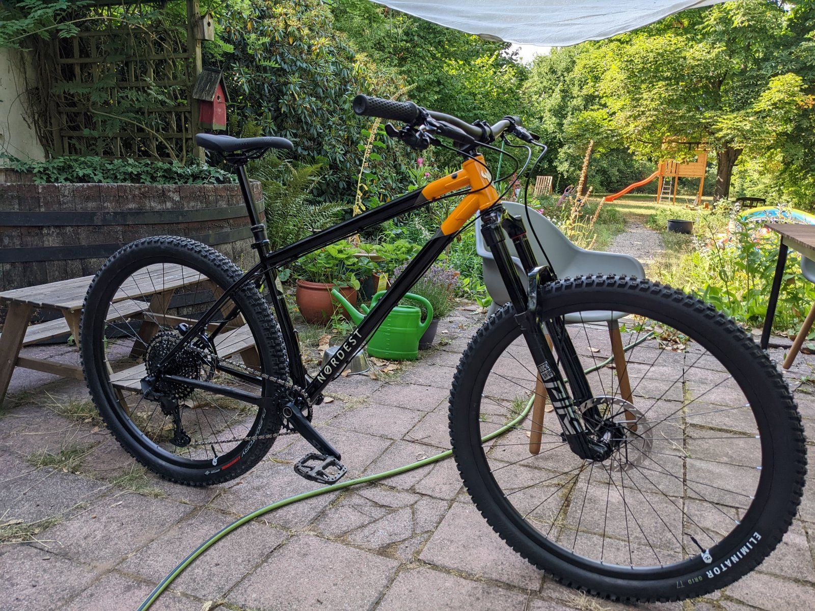

Meins ist jetzt auch fertig aufgebaut. Erste Probefahrt steht aber noch aus. Ich war Anfangs skeptisch wie das Gold vom Kashima zum Rahmen passt, aber jetzt wo es fertig ist find ich es nicht störend.
Super find ich das der Conti Schriftzug perfekt dazu passt....
Edit: Freu mich auch über eure Meinungen dazu.
Sehr schöner Aufbau mit Liebe zum Detail!
Welche Rahmengröße ist das?
130mm oder 140mm Federweg?
