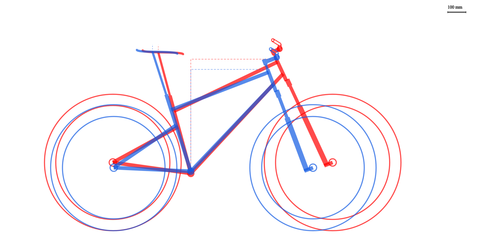

Hier ist ein Vergleich des Ist-Zustands meines Soul 26 / M und eines einigermaßen sinnvollen Aufbaus des Britango 3 M/L (760er-Lenker bei 5° Upsweep und 8° Backsweep, 40er-Vorbau) .
Auf dem Soul sitze ich komplett entspannt und an sich brauche ich immer recht genau gleiche Höhe von Sattel und Lenker oder eine leichte Überhöhung. Auch an Enduros oder AM-Bikes habe ich lieber etwas mehr Gewicht auf dem Lenker.
Also, kürzer dürfte das Britango m.E. für mich keinesfalls sein. Die Sitzhöhe ist auch schon ausgeschöpft.

Nur: Wenn mich irgendetwas beim Biken wirklich völlig bekloppt macht, dann eine zu gedrängte Sitzposition.
Dann tatsächlich besser M/L 👍
absolut einleuchtend! 👍
Bin gespannt - kleiner Bericht hier wäre sehr interessant! 🙂

Für mich wäre die Sitzposition auf dem Britango 3 in M/L (KG 175 bis 185 cm) übrigens praktisch identisch mit der auf einem Cotic Solaris in Größe "C2" (Spanne C1 bis C5). Das entspricht bei Cotic KG 170 bis 178 cm, was ich ich nun wirklich eher als S/M. bezeichnen würde. Scary!
Klar: Sitzposition und Geometrie sind beim Fahren vielleicht nicht zwei, aber mindestens eineinhalb verschiedene Sachen. Aber ich könnte mir schon vorstellen, dass der eine oder andere Kunde bei dem einen oder anderen Hersteller bei der Größenwahl ziemlich ins Klo greift.
Jetzt habe ich den Rahmen ja noch nicht und kann aus der Praxis dementsprechend nichts belastbares beitragen. Alles Theorie! Für den Augenblick würde ich aber potentiellen Nordest-Kunden trotzdem nahelegen, sich mit ihrer Sitzposition, ihren Körpermaßen und der Geometrie wirklich genau vertraut zu machen.
Aber ich bin auch 'ne Ergonomie-Heulsuse: Andere Rad(unter)hose - anderer SAG ;)

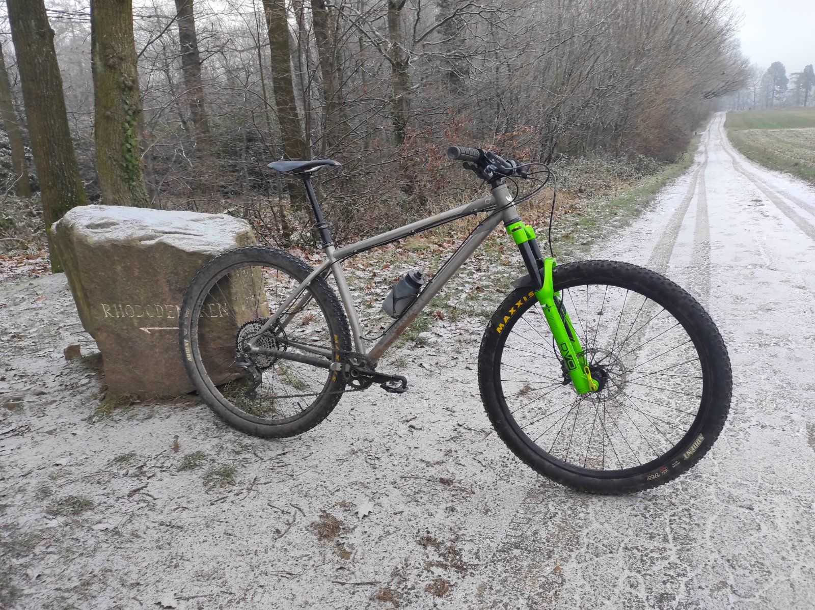

So, Aufbaufaden lohnt kaum, weil da eh nur Standardware ran kommt, die schon als Ersatzteile für die anderen Bikes hier rumlungert. Quasi rollendes Ersatzteillager. Aber ein was witziges hab ich noch gefunden (klick):
Die Ergon GA2 Farben scheinen den Gelb/Orangeton alle nicht so richtig zu treffen. Die Dinger da teste ich mal, sonst gibts halt schwarze Einheitsergons.
