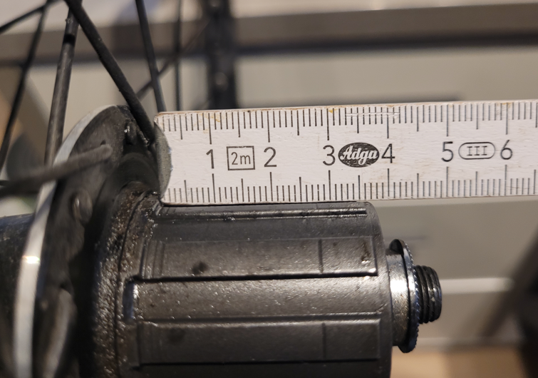

hallo zusammen,
für einen günstigaufbau ist angedacht, dass ich auf einen ca. 9 jahre (?) alten HG freilauf eine 12x NX kassette schraube. da ich keine details zum freilauf hab und mich nie mit NX o.ä. HG-kompatiblen kassetten beschäftigt habe, die frage in die runde:
ist dieser freilauf breit genug für ne NX kassette oder wird das nix?
eswar vorher eine sram "GX" 10x kassette montiert. falls das bei der lösungfindung weiterhilft
Die HG - Freiläufe an Road Laufradsätzen sind 1,8mm breiter, wenn ich das noch richtig im Kopf habe. Passend für Road-Kassetten eben.
Ich gehe stark von aus, dass die NX doch passt!
