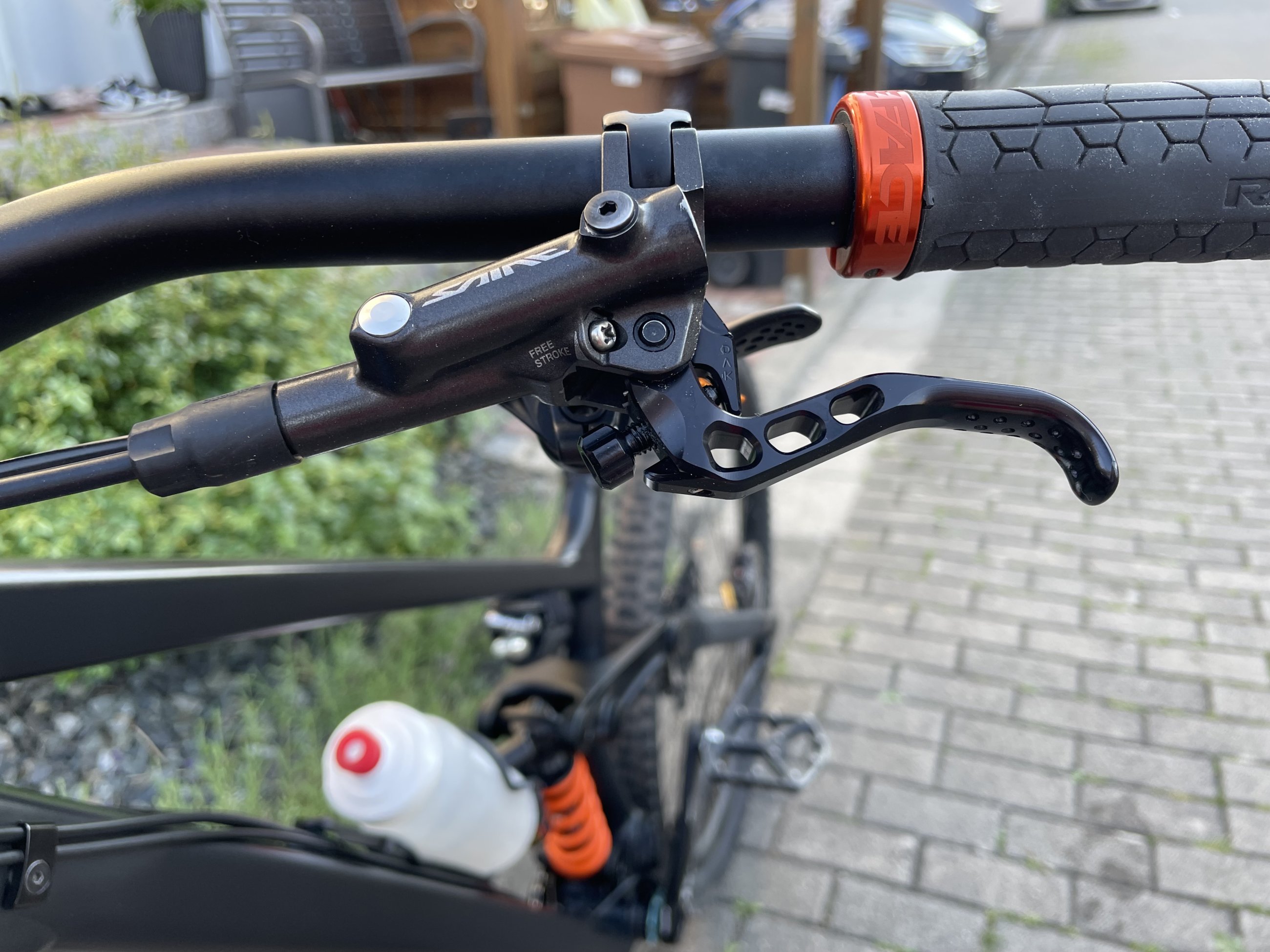

Kleiner Tipp.
Du kannst bei OAK die Hebelweiteneinstellscharaube (was für ein Wort🥵), gegen eine Madenschraube ersetzen. Da wirds nochmal leichter und sieht Cleaner aus.
Danke für den Tipp:
Ich zähle dann mal die Erbsen...
Die zwei Titanschrauben sind mir die Woche zufällig in die Hände gefallen...
