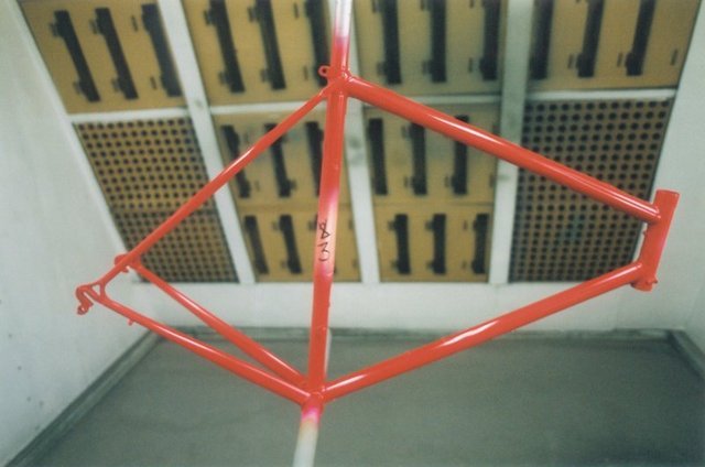

...oder nicht, ist mir jetzt mal egal (ist in jedem Fall ein Singlespeed): Wie um alles in der Welt kriegt man solche Farbübergänge hin :confused: ???

Das geht ungefähr so ...
Der Richard Sachs Rahmen kommt nackt zu Joe Bell - da wurde er allerdings schon mit Sandstrahlen und Sandpapier verwöhnt:
Die weisse Farbe die später noch sichtbar ist kommt drauf. Creme-weiss man ist ja schliesslich RETRO!

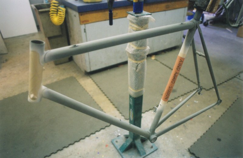

Die creme-weiss Stellen werden abgeklebt:

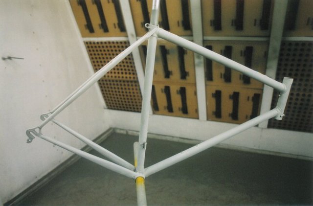

Weisse Grundierung drauf:

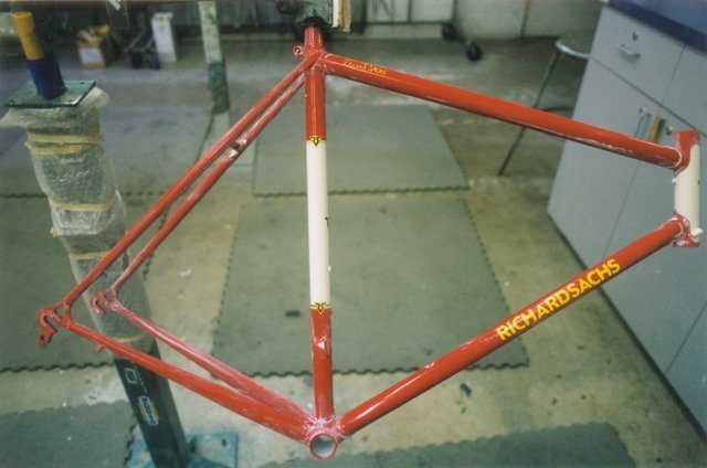

Erste Schicht Rot:
Zweite Schicht Rot:
Dritte Schicht Rot:

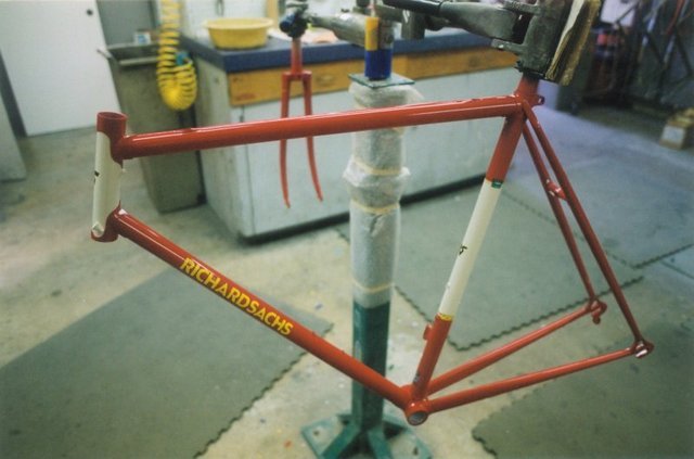

Aufkleber ab:
Decals drauf:
Die Decals werden mit Sandpapier "geschliffen" und es kommen drei Schichten Klarlack drauf:
Jetzt ist der Richard Sachs Rahmen fertig:
Und das ist Joe Bell - der muss den Rahmen jetzt wieder hergeben - macht aber nix, denn dafür bekommt er einen Batzen Geld und desshalb grinst er auch so:

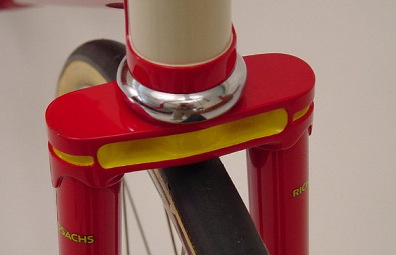

Northstar schrieb:
Was mich jetzt interessiert hätte, wäre wie hat er das Gelbe im Gabelkopf abgeklebt?
Na drumherum abkleben und Gelbe Farbe rein ...!? Ich versteh nicht so ganz, wo das Problem liegen soll ...!
Frag mal einen Modellbauer, der lacht sich über so einen Trick tot - wirklich nichts besonderes ...
