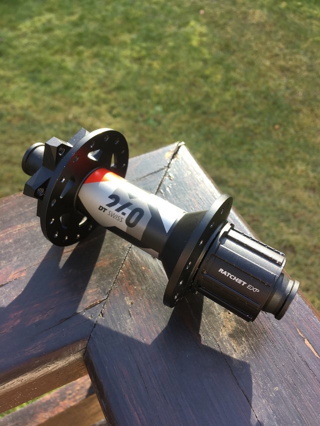

Nabend, ich hab hier ne Nabe, die es bei DT nicht zu geben scheint.
Eine DT 240 EXP Singlespeed mit Boost Einbaubreite.

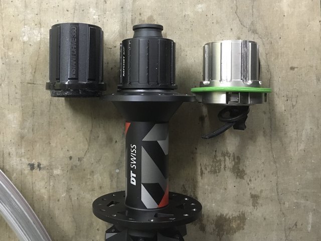

Es gibt Naben von DT für Pinion, aber die haben nen kürzeren Freilauf aus Stahl.
Es gibt DT 240 Naben für Singlespeed und dem älteren Freilaufsystem, aber 142mm Einbaubreite.
Der Freilauf der DT ist aus Alu und genauso lang wie der Hope Freilauf, hat aber mehr Platz für Ritzel.
Der Mavic Freilauf daneben ist eine gängige HG-Variante.
War das mal ne Sonderserie?
Ist das ein Plagiat?
Was hab ich hier?

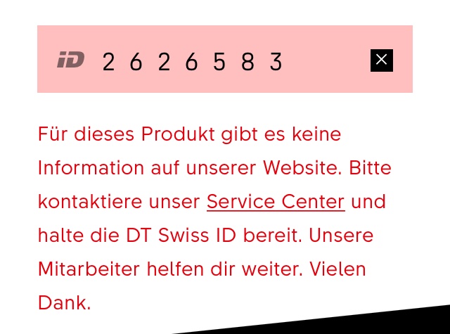

Der Vorbesitzer hat leider keine Unterlage mehr zum Kauf.

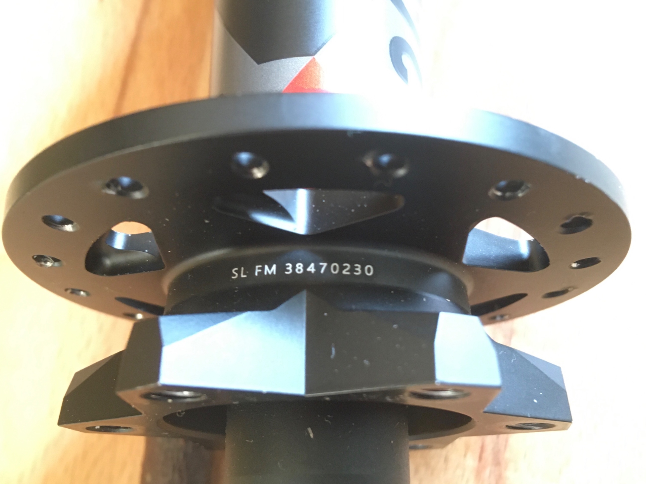

Miss mal den Abstand vom Ende der Linken Achsendkappe zur Diskaufnahme. Und vergleiche das ganze mit einer normalen Boost Nabe. Sollte es sich um eine alte DH Nabe handeln so weicht die Aufnahme vom klassischen Boost ab.
Habe 18,8mm gemessen; genauso viel wie bei ner nicht-Boost Nabe.
Habe auf die Schnelle keine Boost Nabe ausmessen können.
Konntest du noch irgendwas herausbekommen? Sonst vielleicht mal auf r/bikemechanic nachfragen!
Die Nabe stammt aus einem FR1500 Laufrad, hat mindestens zwei Runden bei Kleinanzeigen gedreht, wurde letztes Jahr in nem Adventure Bike genutzt und ist ein Prototyp, der für den DH-Einsatz konzipiert wurde...
