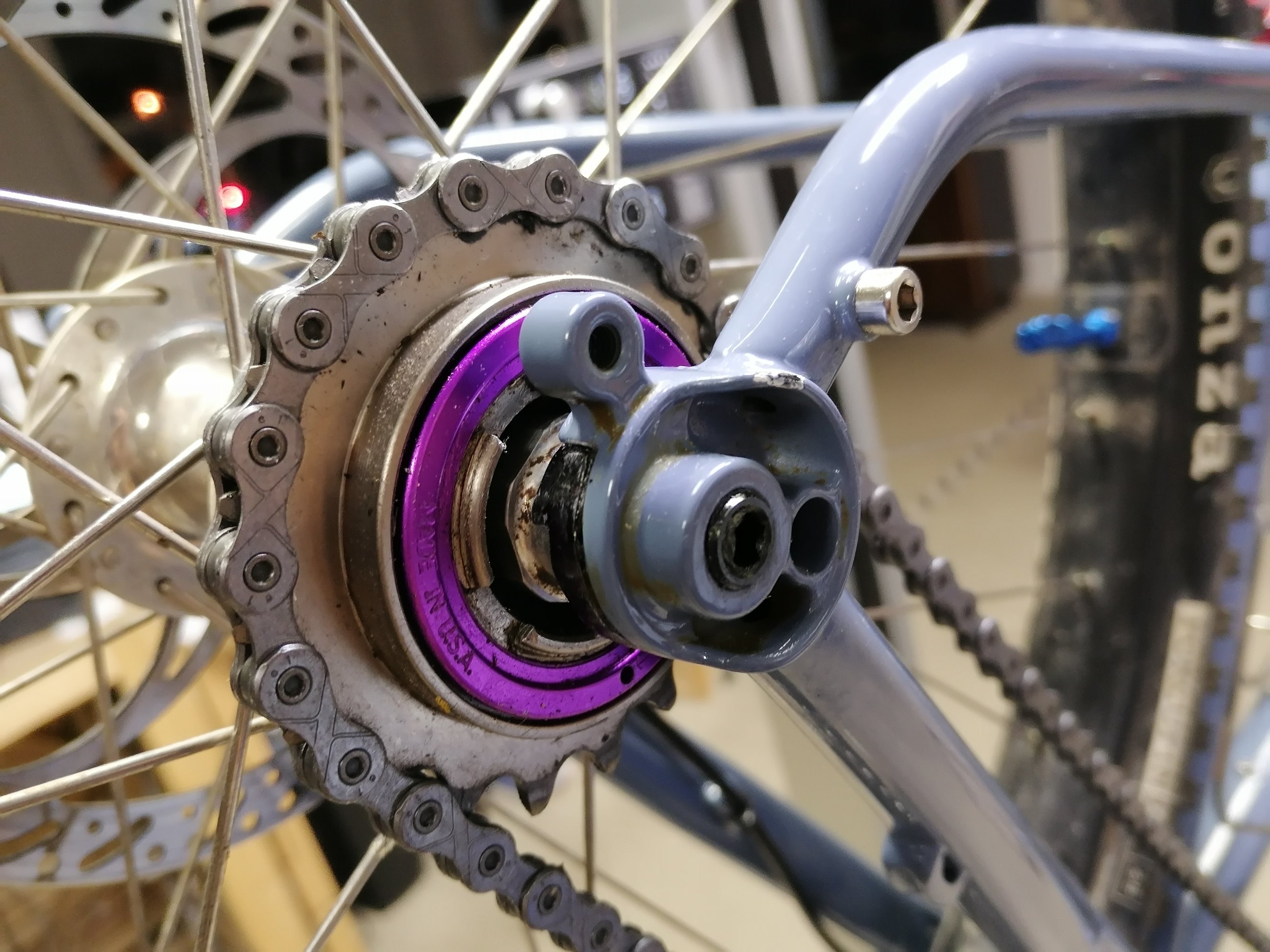

Da fällt mir gerade ein, dass ich eine (dauerhaft) auf Boost adaptierte Hope Nabe habe.
-> mit so nem Kit: https://www.actionsports.de/boost-adapter-umruestkit-hope-pro-2-evo/pro-4-hinterrad-12x148mm-22818
Wenn man im Fixed Modus den Bremsscheibenspacer weglässt, wandert die Scheibe 6mm nach innen. Das Laufrad dazu muss ich eh ausspeichen, weil ich die Felge gestanzt habe. Da könnte ich dann mal nachmessen, wie es mit der Kettenlinie in beiden Fällen aussieht.
An Hope habe ich auch schon gedacht. Wäre mega, wenn du das mal durchmessen könntest :)
@a.nienie hatte mal eine Fatbike-Vorderradnabe hinten mit Disccog im Stinner. Ich bilde mir ein, dass das von der Kettenlinie nicht ganz ohne war. Wahrscheinlich fährst du mit der Paul Nabe am besten, evtl gibt es auch Dirt-Naben mit Boost-Standard? :ka:
nee, ich habe eine hope fatbike VR nabe (die hat 135mm einbaubreite) am HR mit disc cog genutzt. das war nervig, da der abstand der 6-loch aufnahme nicht gepasst hat. ganz weit draussen.
ich benutze im moment "normale" singlespeed disc naben 180grad gedreht.
