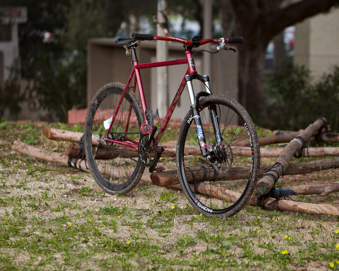

Von Flickr guckst du hier
Der wurde ja metallic rot gepulvert, aber irgendwie fetzt mich der metalliceffekt nicht so weg, wie gedacht 🤔 ich muss Zuhause nochmal den RAL-Fächer studieren....

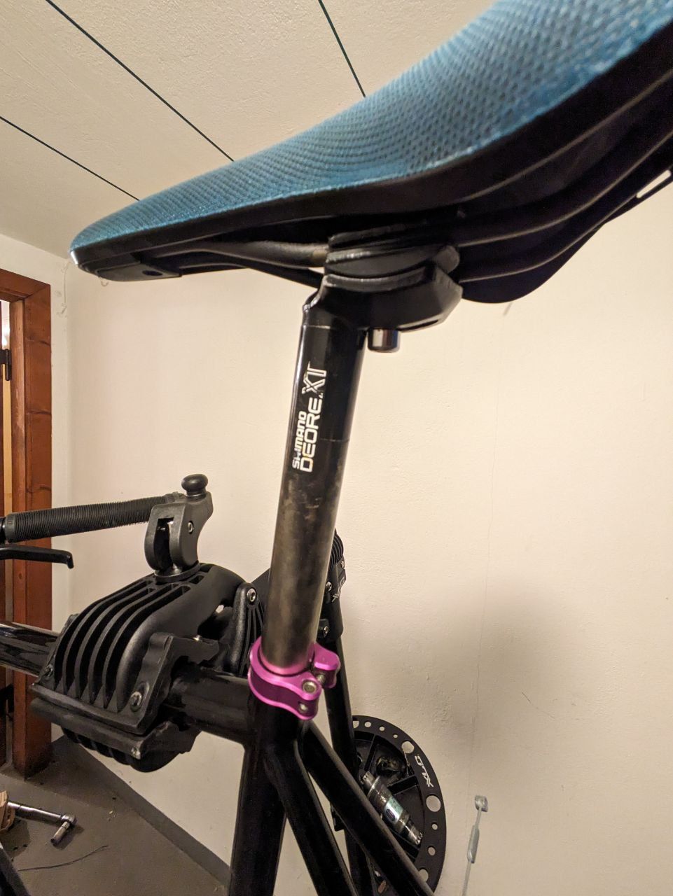

Eine gerockte XT-Stütze befindet sich nun auf dem Weg zu mir, zwei Teile des Lenker-Kurbel-Sattelstützen-Dreiecks können nun also in Stahl verwirklicht werden. Nun nur noch die Kurbel.
Jemand ne schöne BMX kurbel im HRL? Vielleicht sogar mit passendem EuroBB? :D
So, Stütze kam heute an. Also zwei Ecken vom Stahldreick sind da. Nice.

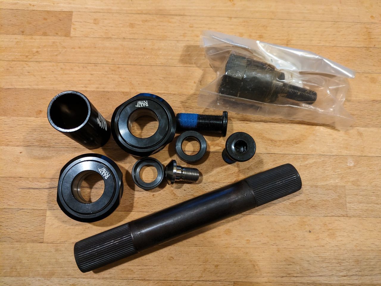

Da einige hier ja scheinbar das Endergebnis gar nicht abwarten können :lol: (und eigentlich mehr, weil heute mein Paket von Kunstform angekommen ist) bin ich heute nach der Arbeit spät abends nochmal in den Keller gegangen.
Das war im Paket:

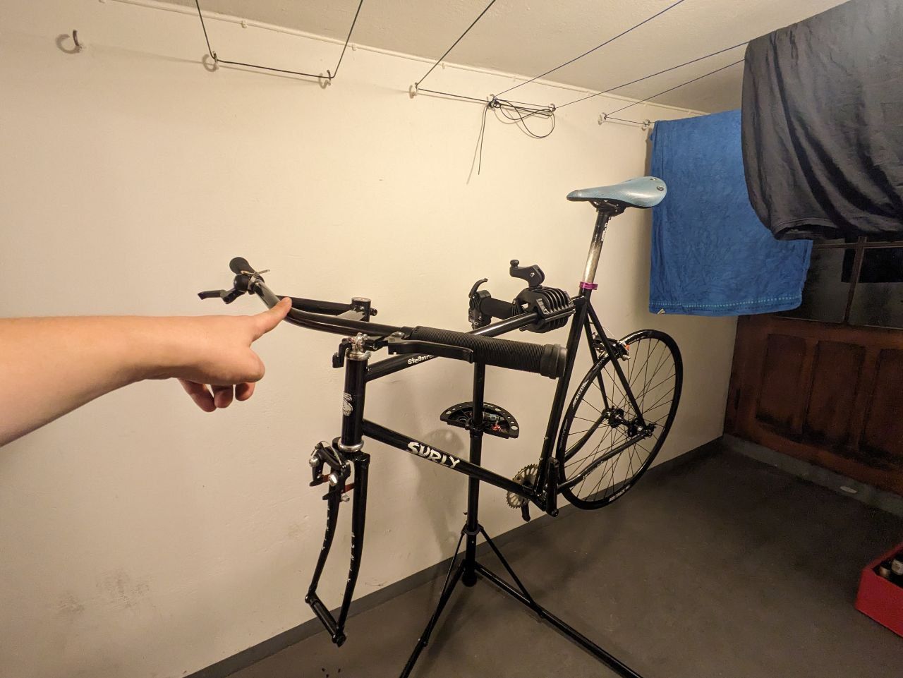

Und: Scheinbar passt alles! Ich muss auf der NDS glaube ich noch etwas spacern, aber sonst sieht es gut aus. Mit der Kettenlinie muss ich auch noch einmal schauen. Das Profile Imperial Sprocket scheint irgendeinen Adapter zu brauchen, der auch in imperalen Maßen gehalten zu sein scheint :rolleyes:
Da muss man bei Profile sowieso aufpassen. Bei den originalen Achsen sind die Gewinde in imperialen Maßen gehalten, wie auch bei den Kurbeln der Bolzen, welcher das Sprocket mit dem Kurbelarm verbindet. Alles sehr amerikanisch.
Ich denke, hier werde ich auch Richtung Spider schielen, das macht das Kettenblattkaufen etwas einfacher. Auch wenn man merkt, das einem der Gang nicht ganz passt.

Und mal mit einem im Keller hängenden Hinterrad. Die Sattelstütze ist so halb entlackt (Die hatte vorher schon deutlich kaputten lack, drum habe ich da keine Hemmungen.
