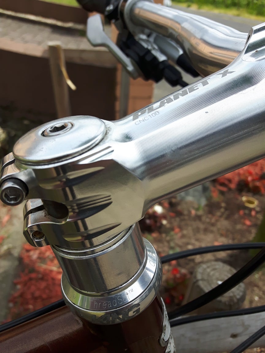

Den habe ich noch mit D-Mark bezahlt und seither mit nem Lappen und ein wenig Fett "gewartet"
Habe auch noch ein SYNCROS HARDCORE HEADSET von 1996(!) - Der Steuersatz hat von damals bis heute jeden jugendlichen Leichtsinn, harten XC-Einsatz und pflegearmes SSP-Dasein klaglos weggesteckt :D
