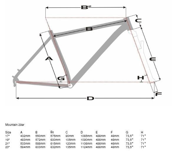

Wie lang ist diese Deine Gabel vom Einbaumaß?
Und auf was für einen Lenkwinkel kommst Du da? :)
Bei den technischen Daten vom Rahmen steht etwas von 71°, was ja inzwischen eigentlich als "unfahrbar" gilt .... :rolleyes:
Die BXT MF-004 Carbon-Gabel hat eine Einbaulänge von ca 480 mm.
Für den Rahmen wird eine Einbaulänge von 486 mm angegeben.
Der Steuerkopfwinkel des "TwentyNiner" beträgt laut Datenblatt 71 Grad - Das wird allerdings durch die Gabel noch reduziert. Die ist nämlich nicht gerade, sondern ab Steuersatzauflage nach vorne gebogen. Da der Einsatz für diesen Rahmen im Bereich XC/Tour liegt, kommt man damit auf einen angenehmen, nicht zu extremen Steuerkopfwinkel (Habe aber nicht nachgemessen). Zusammen mit einem Vorbau von um die 60 mm steigt weder das Vorderrad, noch bekommt man bergab Überschlagsgefühle ;)
