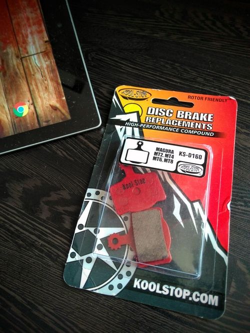

Die originalen Magura-Bremsbeläge waren jetzt an der Verschleißgrenze. Werde mal die roten Kool-Stop-Beläge ausprobieren.
Auf dem Hof machten sie schon mal einen sehr bissigen Eindruck :mad:

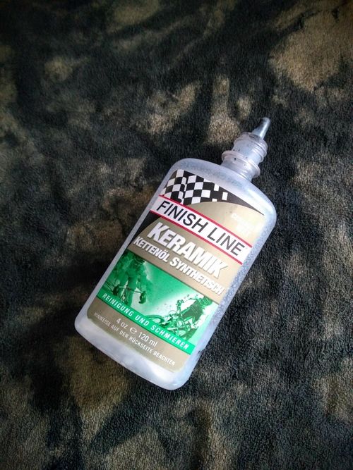

Habe Flasche leer!
Ebenfalls nach einen Jahr ist nun mein synthetisches Keramik-Kettenöl verbraucht. 120 ml für viele Kilometer bei allen Wetterbedingungen finde ich ok (plus ab und an ein paar Tropfen für die Räder von Frau und Kind). In all den Jahren MTB ist das Finish Line Produkt für mich immer noch der beste Schmierstoff für den Antrieb gewesen. Nur die Verschlusskappe ist so schrottig wie eh und je :ka:

@lupus_bhg
Die "goldene" Kappe ist mir beim ersten Aufdrehen zerbrochen. Habe ich direkt entsorgt.
Die Flasche steht bei mir offen in einem alten Messbecher, umwickelt vom Putzlappen. Der Becher hängt am Montageständer in meiner Kellerwerkstatt...
:spinner:
@Laktathunter
Danke :) Werde von der Bremsperformance berichten.
Wie versprochen eine kurze Rückmeldung über die Kool-Stop-Bremsbeläge:
Die kirschroten Bremsbeläge brauchten in der MT2 nur eine kurze "Einfahrzeit". Die Bremspower und die Bissigkeit sind deutlich merkbar eine Hausnummer über den originalen Magura-Bremsbelägen (Blau/Komfort) anzusiedeln. Quietschen oder Rubbeln gab es nicht zu verzeichnen. Preislich liegen sie mit den Magura-Belägen ungefähr gleich auf.
Klasse Klötzchen :daumen:
