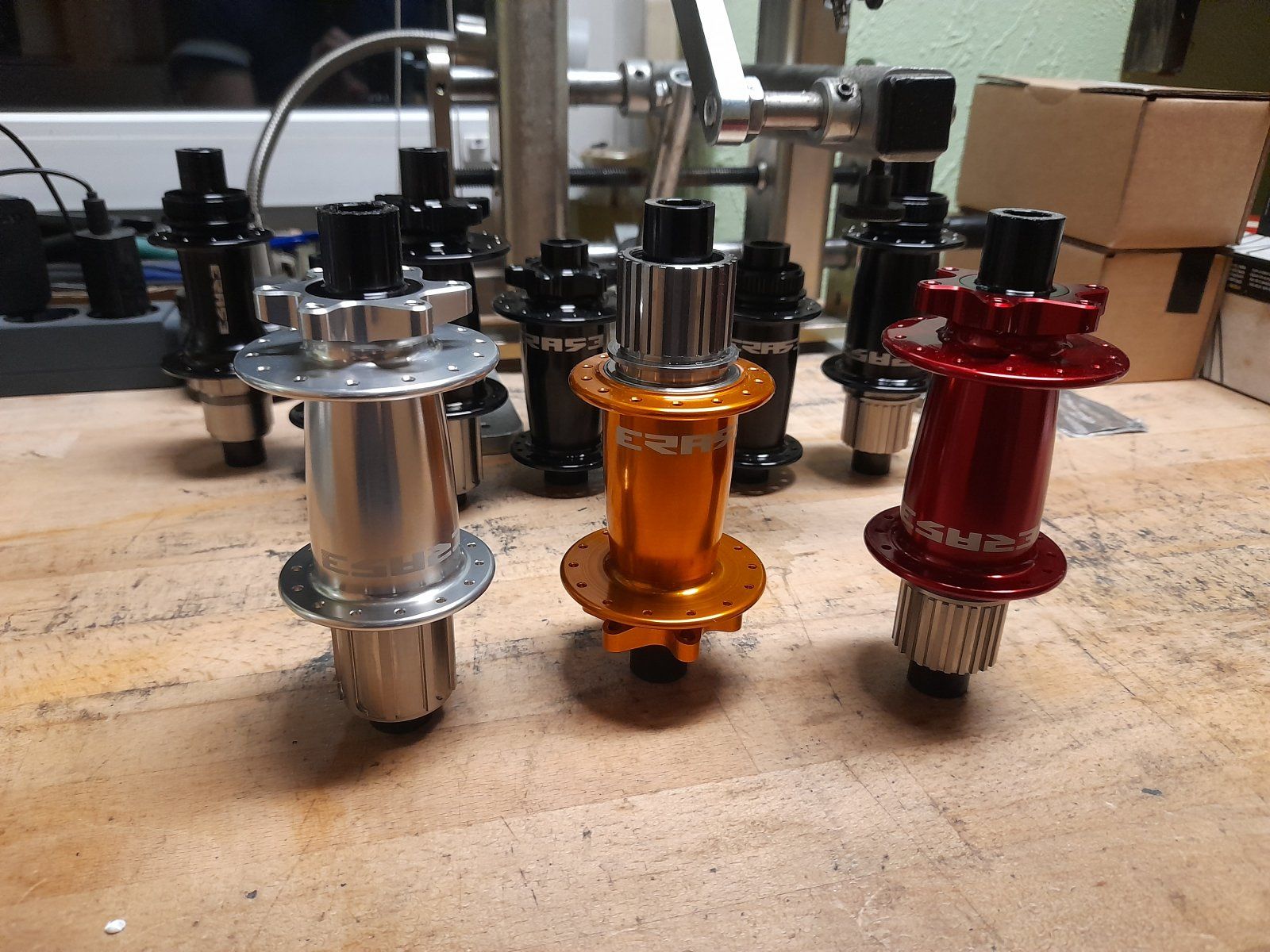

á propos Wertigkeit - ich habe es nun schon mehrfach erwähnt oder angeschnitten, aber gehen wir doch noch mal ein bisschen detailreicher auf die Naben selbst drauf ein.
Es gibt aktuell 2 Hauptlinien - die Road CL Naben und die MTB Naben. Alle Naben von Erase sind J-Bend Naben, also klassische Flansche für gekröpfte Speichen.Edit: Ja nee, das stimmt nicht mehr. Es gibt nun auch Straightpull im Programm, es gibt also beide Hauptvarianten - J-Bend und Straightpull!
Ebenso ist das Freilaufprinzip bei allen Naben gleich, wenn auch nicht identisch. Es gibt die Edelstahl-Ratchetscheibe, welche auf einer Feder im Nabenkörper "liegt" und den Freilaufkörper als Gegenpart, in welchen die Rasterungen eingefräst sind. Im Falle des Verschleißes ist hier eben der Austausch der kompletten Freilauf-Einheit notwendig anstatt, wie zum Beispiel bei DT Swiss, "nur" der Tausch der Scheiben, was es natürlich etwas kostspieliger macht. Aber es hat auch Vorteile! Dieser Art der Ratchets sorgt für mehr Durchmesser, also eine größere Fläche, auf welcher die Rasterungen ungebracht werden müssen, was es ihnen ermöglicht recht viele Rastpunkte aufzubringen. Die MTB Naben kommen alle mit 60 Rastpunkten daher, die Road CL stets mit 36 Rastpunkten. Die Frontnaben besitzen für die DH Version Lager für 25mm Innenweite (6805), für die normalen MTB Boost Naben 17mm (6903) und für die RoadCL Naben 15mm (6902), die HR Naben stets 15mm Achsen, welche jeweils anodisiert sind. Dies bringt den Vorteil, dass die Anfälligkeit auf Korrosion durch Salzwasser deutlich verringert wird und die gesteckten Endkappen auch auf Dauer besser runter gehen. Bei den Naben der 1. Generation war das noch nicht der Fall, weshalb es hier auch dazu kommen konnte, dass die Endkappen nur sehr schwer runter zu bekommen waren.
Alle Nabenversionen gibt es in schwarz, silber, orange oder rot eloxiert.
Wer interessiert hingesehen hat merkt, dass die neuen Naben nun auch alle mit anodisierter Achse geliefert werden - ein Pluspunkt gegen Korrosion!

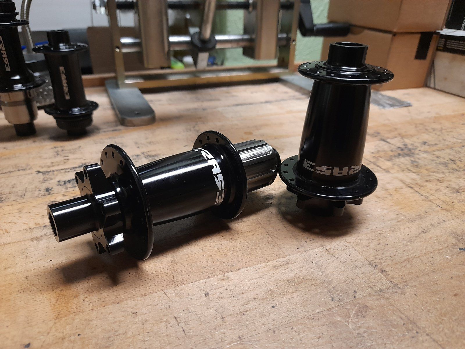

4.1. Road CL
Die Road CL Naben sind, wie der Name schon vermuten lässt, vor allem für Road, aber auch Allroad und Gravel geeignet.
  • nur 12x100/142
  • Centerlock
  • in 24 / 28 / 32 Loch erhältlich
  • Shi 11 Road, SRAM XDR und Campa N3W auswählbar, Shi Microspline "Road" ist in Planung
  • 36 Rastpunkte
  • ca. 335g/Nabenset
  • vorn wie hinten 6902 Lager

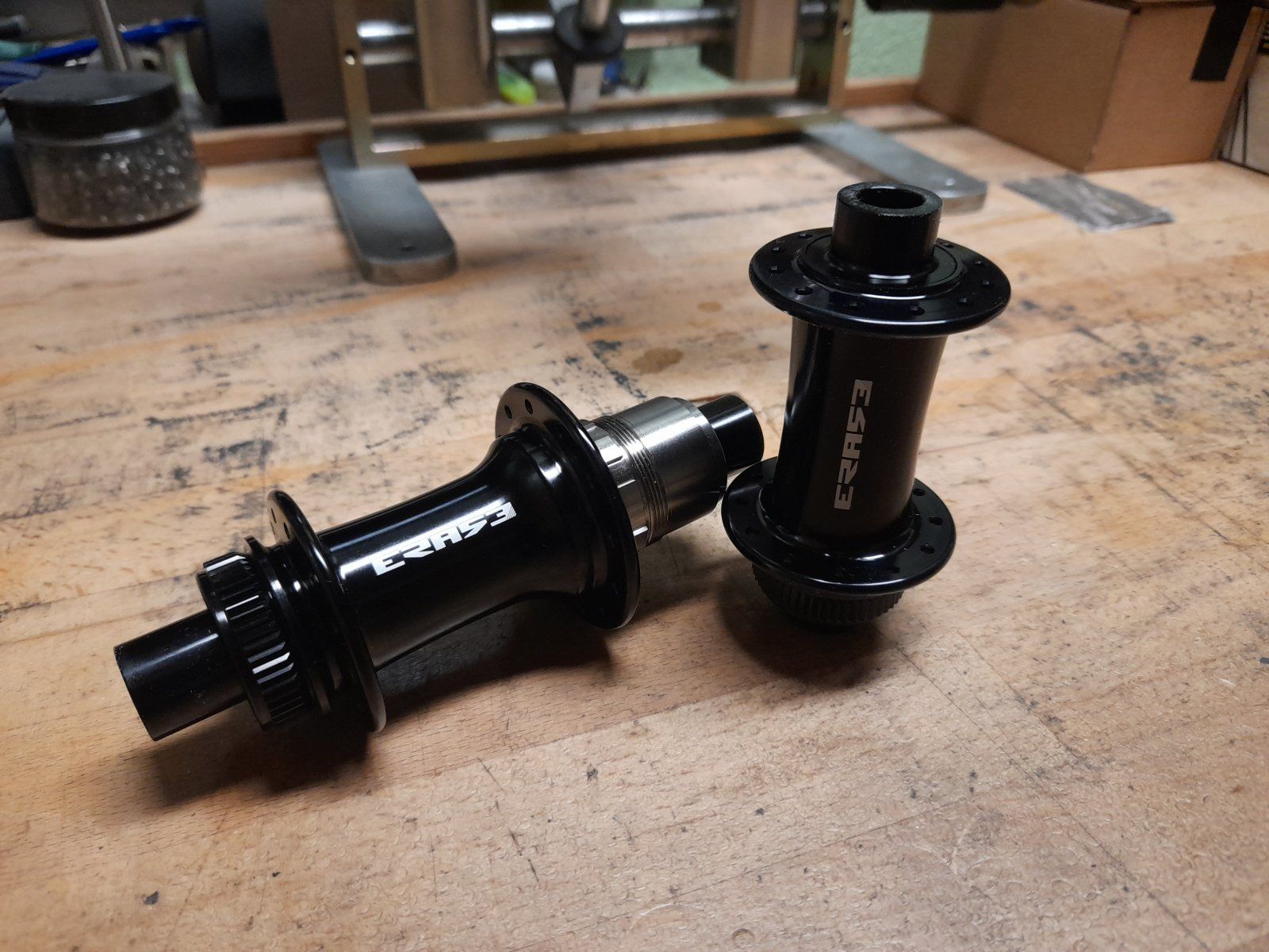

4.2. MTB
Die MTB Naben muss man nun in Boost und DH/SuperBoost aufspalten und sind für so ziemlich alle Anwendungen freigegeben, sowie für eBikes!
  • 15x110 + TorqueCap (f. RockShox Gabeln) erhältlich | 20x110 Boost Front
  • 12x148 | 12x157 SuperBoost Rear
  • CL und 6Loch erhältlich
  • 28 / 32 Loch erhältlich
  • Shi HG, Shi MS und SRAM XD auswählbar
  • 60 Rastpunkte
  • ca. 385g/Boost-Set
  • 20x110 Boost Frontnabe mit 6805 Lagern ; 15x110 Boost Frontnabe mit 6903 Lagern ; 12x148/157 mit 6902 Lagern Ausnahme: Microspline Freilauf benötigt 1x 6802

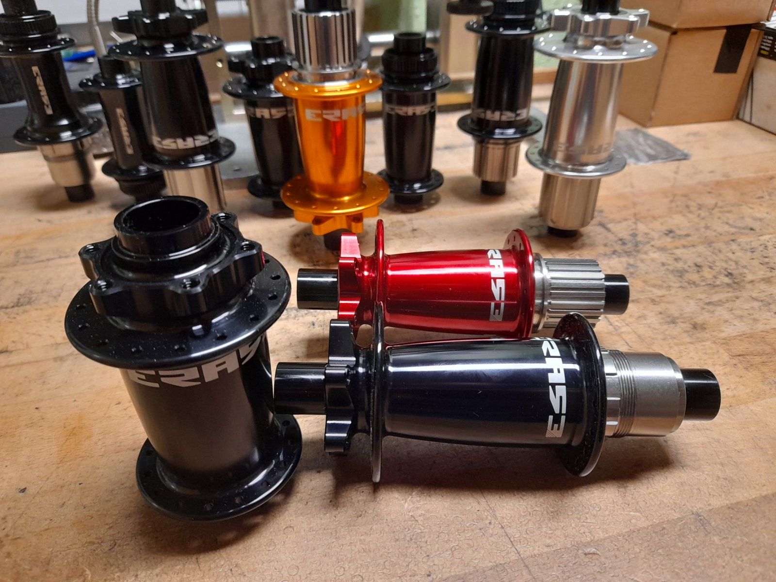

4.3. BERD Spokes Naben
Seit kurzem gibt es nun auch eine weitere Spielerei der Standardnaben, welche ich so eben vorgestellt habe: spezielle Flanschborhungen für BERD Textilspeichen, sowohl für die Road CL als auch die MTB CL Boost Naben.
Diese spezielle Hakenbohrung im Flansch sorgt dafür, dass es wesentlich einfacher wird BERD Spokes zu installieren. Für normal kostet das Einspeichen bei diesen speziellen Speichen sehr viel Zeit, da man die einzelnen Speichen durch die schmalen Lochbohrungen der Naben ziehen und dort "verplompen" muss. Diese Flansche brauchen das nicht mehr, hier hängt man die Speichen einfach so ein (sie Enden in Schlaufen, die hier einfach drüber gezogen werden).
Das ist natürlich eine schöne Sache, wenn man Räder mit BERD Spokes aufbauen möchte, um einen maximal leichten, enorm comfortablen LRS zu bekommen.
Allerdings bin ich kein riesiger Fan von dieser Spielart. Das schöne an den BERD Spokes, im Gegensatz zu zum Beispiel PiRope, fand ich ja gerade, dass diese Speichen es einem erlauben jegliche Standardnaben damit auszurüsten. Zudem war es jeder Zeit möglich diese Naben auch wieder zurück auf Standardspeichen zu bringen, wenn es mal nötig werden sollte.
Wer also Naben mit speziellen BERD Hooks kauft der ist committed. Hier geht nichts anderes dran als BERD Spokes. Das sollte gut überlegt sein, denn diese Speichen sind nicht gerade billig.

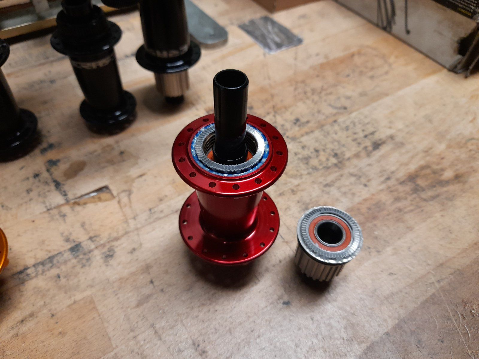

Moin, wie soll eigentlich diese blaue Dichtung liegen? Unter der losen Zahnscheibe oder über Zahnscheibe und Kante vom Freilauf? Wenn letzteres dann bekomm ich das irgendwie nicht hin.
