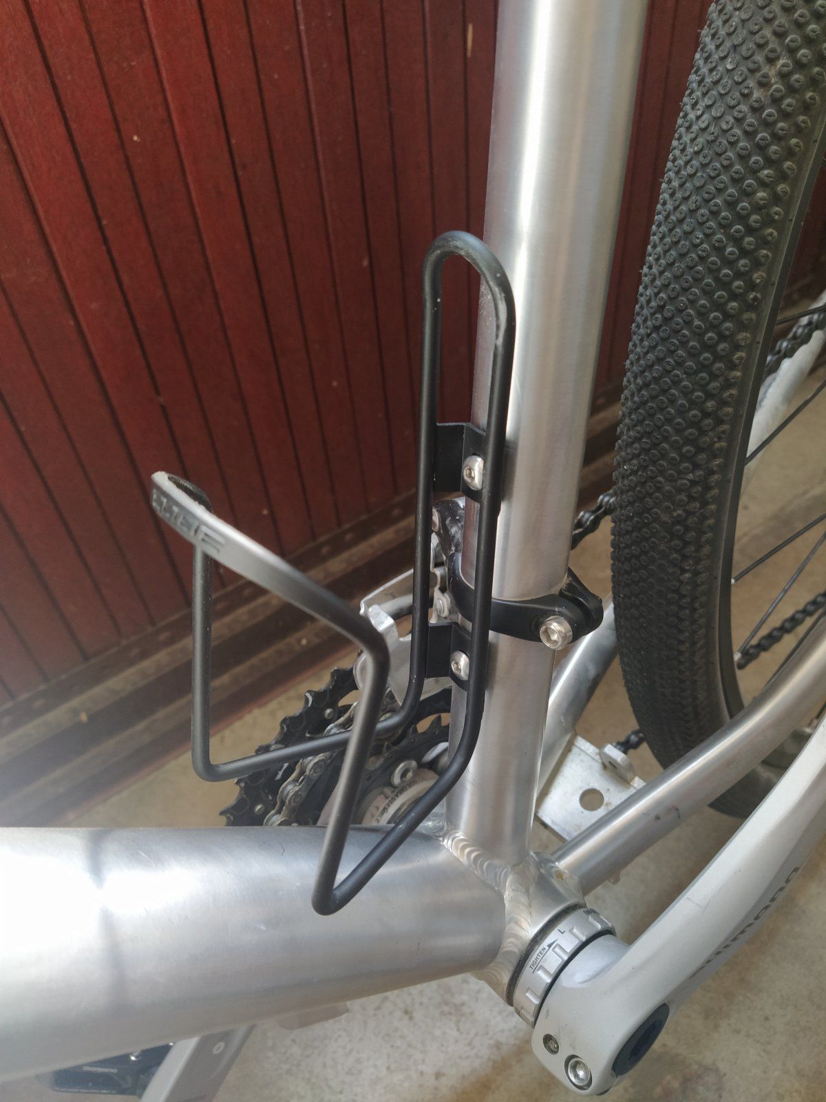

Einen Flaschenhalter gab es auch. Ich hätte auch einen ohne Cube Schriftzug genommen, allerdings musste ich sicherstellen, dass der nicht mit dem Umwerfer kollidiert. Könnte ich auch noch abschleifen, dann habe ich einen silbernen Streifen auf dem Flaschenhalter.

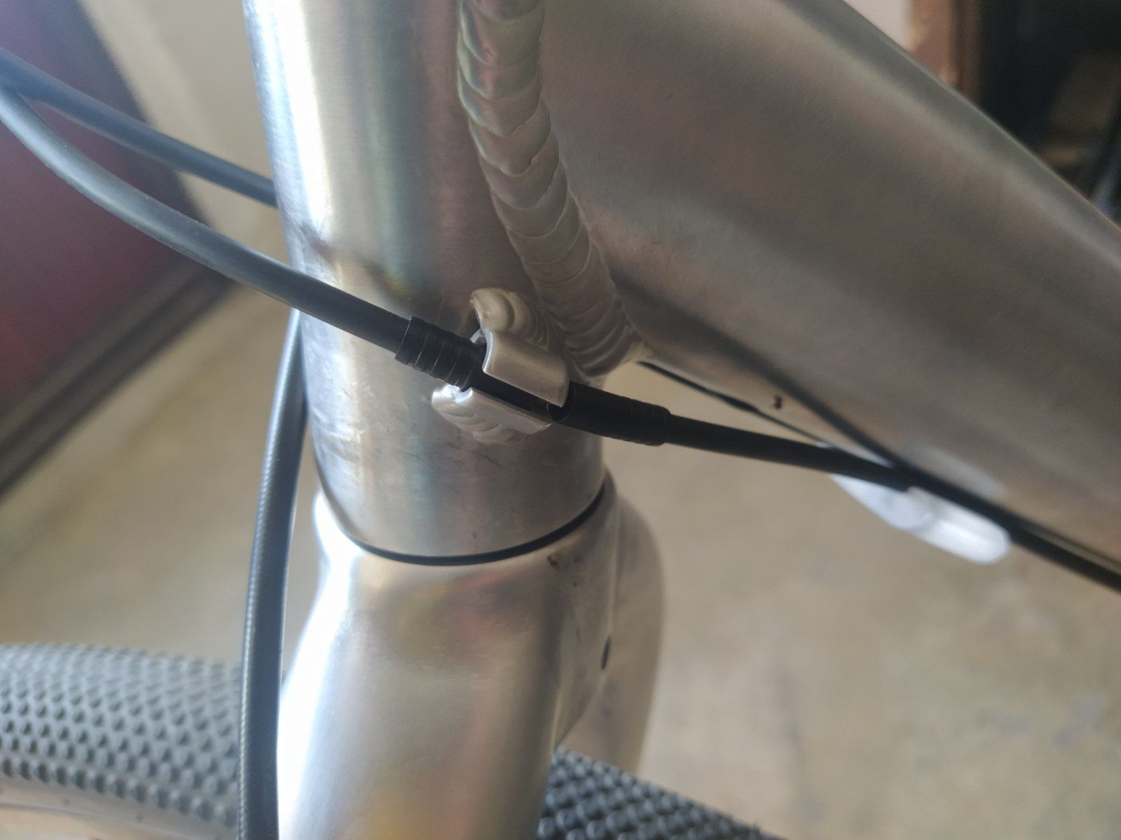

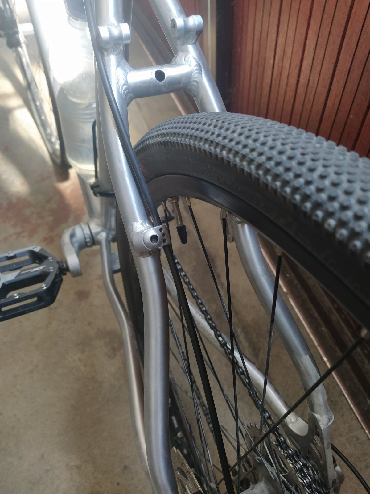

Viel wichtiger aber; Brems- und Schaltzüge wurden richtig verlegt.
Ich dachte erst, ich könnte mir die Aufnahmen der Zughüllen am Steuerrohr sparen, allerdings habe ich festgestellt dass man die Hüllen nicht zu stark klemmen sollte. Und ich wollte auch nicht dass mir die Hüllen mit der Zeit unter den Plastikklemmen davon kriechen. Deswegen diese Variante, dann scheuern die Züge auch nicht am Steuerrohr, ist doch relativ empfindlich das rohe Alu.
Auf der Hülle ist gar kein Zug drauf, der Anschlag ist oben am Steuerrohr. Die Zughülle ist da unterbrochen, die untere Hülle ist also nur zum Schutz vom Bowdenzug.

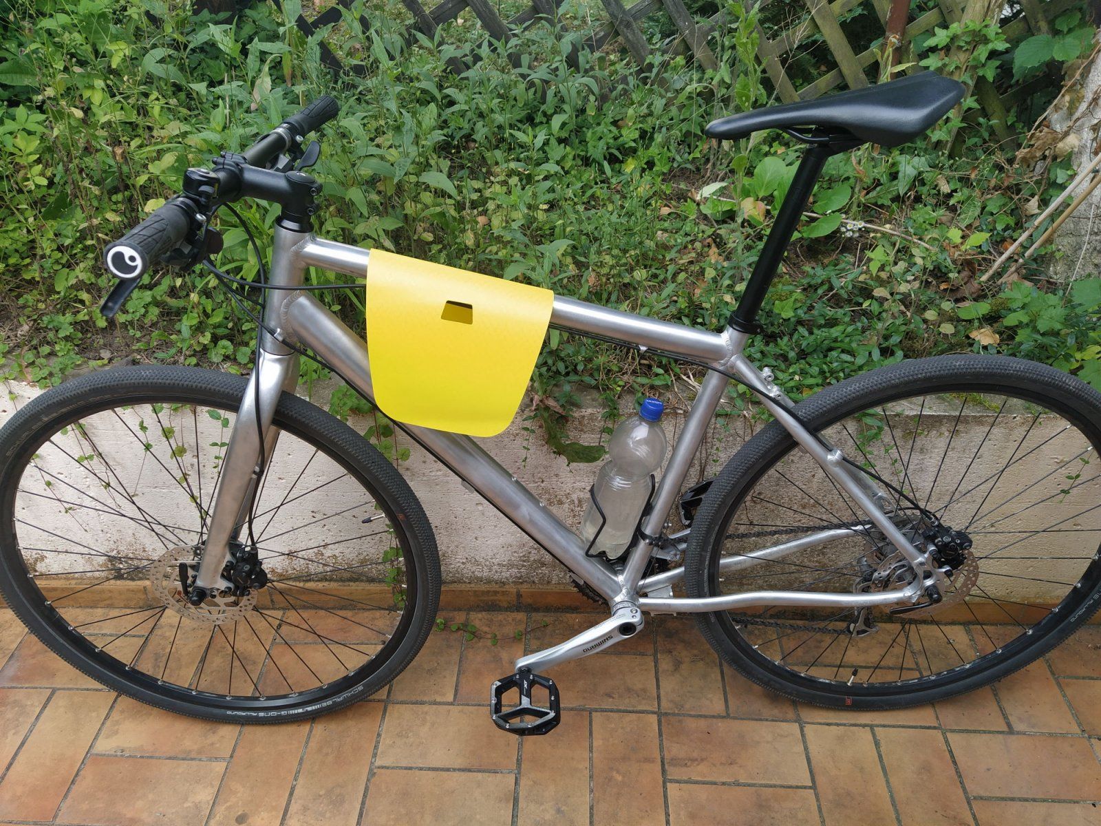

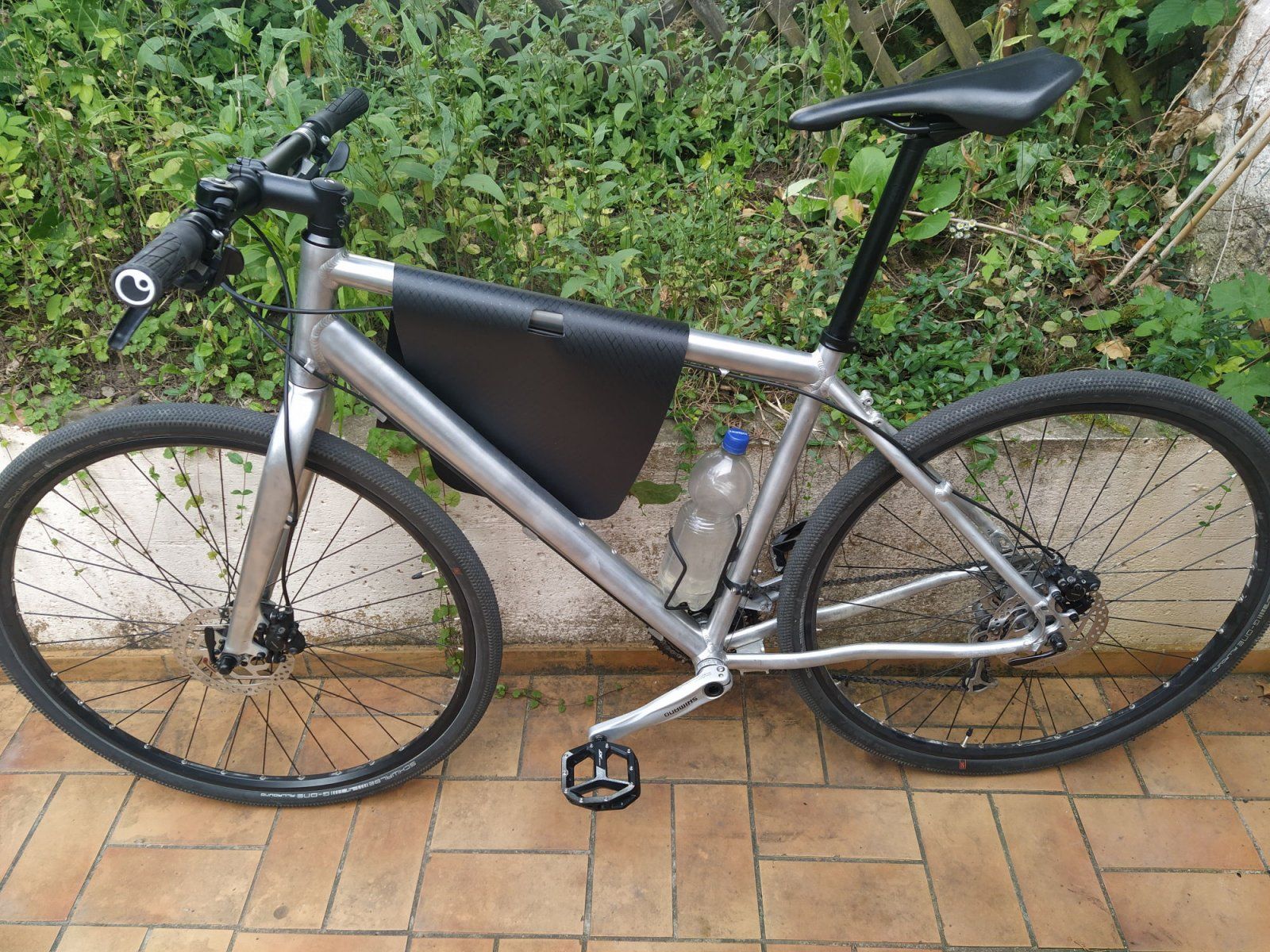

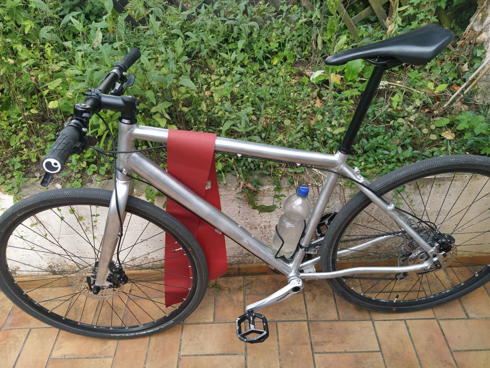

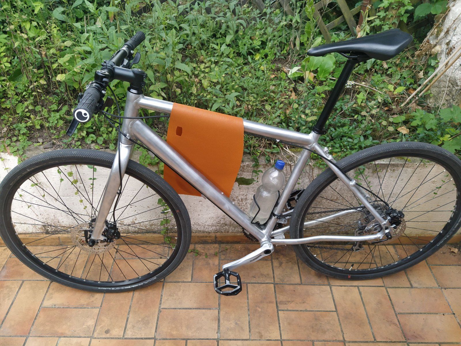

Mein Farbanschlag und ihr seid gefragt. Ich werde mir eine Rahmentasche machen, jetzt ist nur die Frage in welcher Farbe.
Zu dem silbernen Rahmen sind die hellen Farben vielleicht etwas zu leicht. Oranksch und Gelb vielleicht eher nicht. Wobei ich vermutlich sowieso etwas stückeln muss, da ich keine großen Materialstücke habe. Kombinationen sind daher nicht auszuschließen.

Spontan gefällt mir rot am besten. Gefolgt von grün.
Ebenfalls Grün
Schwarz ist.. Ja klar edel, schlicht und passend zum Rest.
Aber als eyecatcher, sieht man das grün nicht so oft und es Harmoniert mit dem Rahmen sehr gut.
Das Grün wirkt sehr sanft und erinnert einfach an Gelände.
Das gibt dem Bike mehr einen Gravel Charakter als zb. Schwarz - denn das Schreit nach RR.
Die anderen hellen Farben wirken eher Mainstream
Also ich finde das dezente grün eigentlich am Besten, daran sieht man sich auch nicht so schnell satt. Wenn die Tasche dann noch schwarze Elemente hat, passt das doch auch zu den schwarzen Anbauteilen. Andere Möglichkeit wäre schwarze Tasche und man spielt ein bisschen mit eloxierten oder selbst lackierten Anbauteilen/Kleinteilen. Obwohl das schwarz in der Kombination mit der Materialstruktur auch eventuell nach billigem fake Carbon aussehen könnte.
Danke euch. Grün kommt gut weg:D

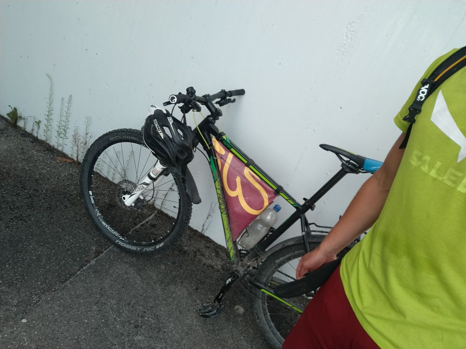

Da bin ich bei dir. Blau und Gelb knallt mir zu stark. Das orange habe ich ja schon an meinem mtb, das hat allerdings einen dunkelgrauen Rahmen, da passts dazu. Ganz Schwarz, ja, aber ne, zu langweilig.
Rot dachte ich auch schon, das habe ich allerdings auch schon. Neulich das perfekte Outfit zum Rad.
Grün, Rot, Gelb, Schwarz, Weiß alles dabei. Nur das Blau am Sattel konnte ich nicht bieten, ich hätte mich zum Foto einfach anders hinstellen müssen, mist.
Ich hatte schon überlegt eventuell noch etwas mit der ahead Kappe zu machen, die lässt sich ja doch ganz gut "personalisieren".

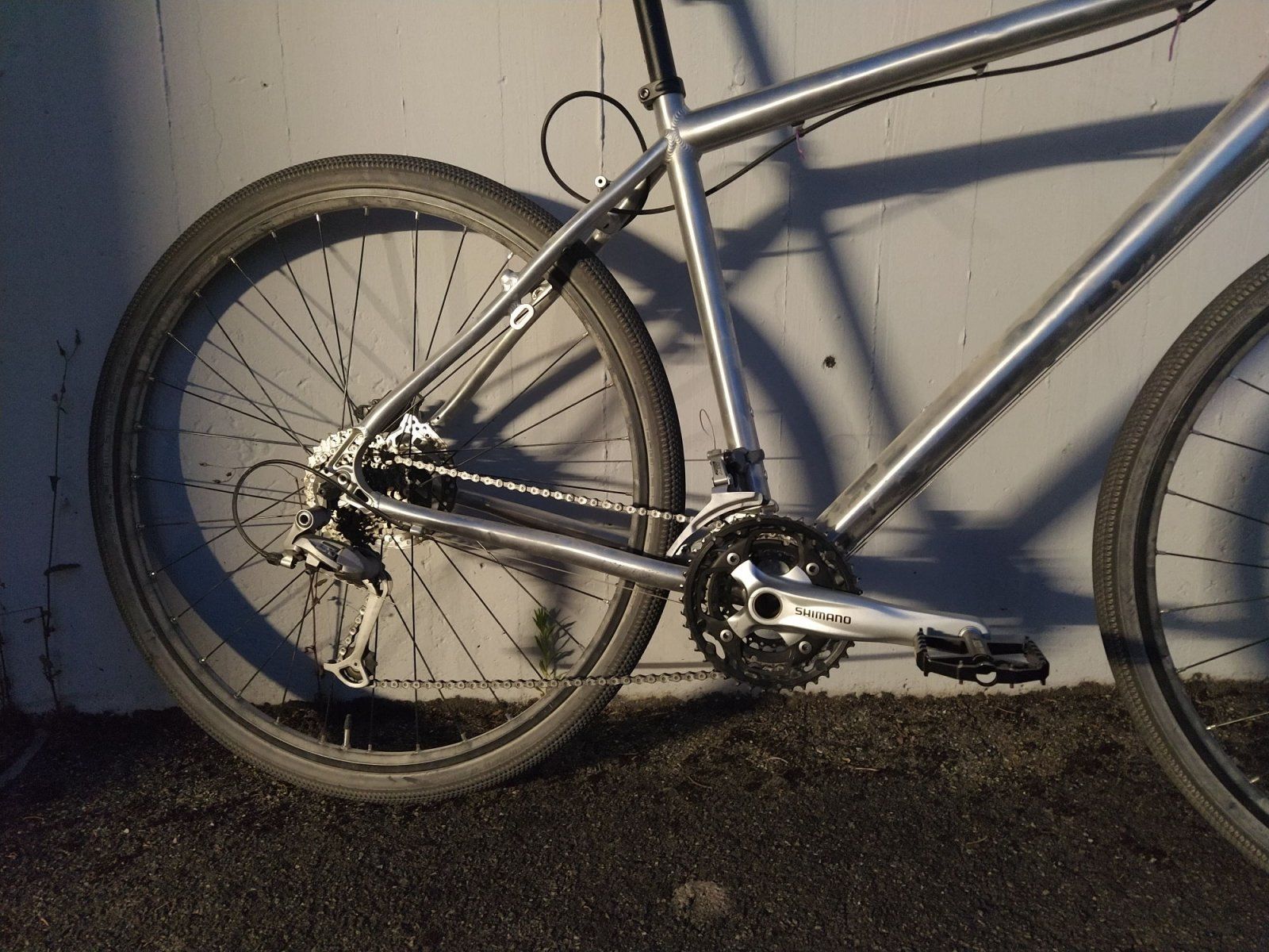

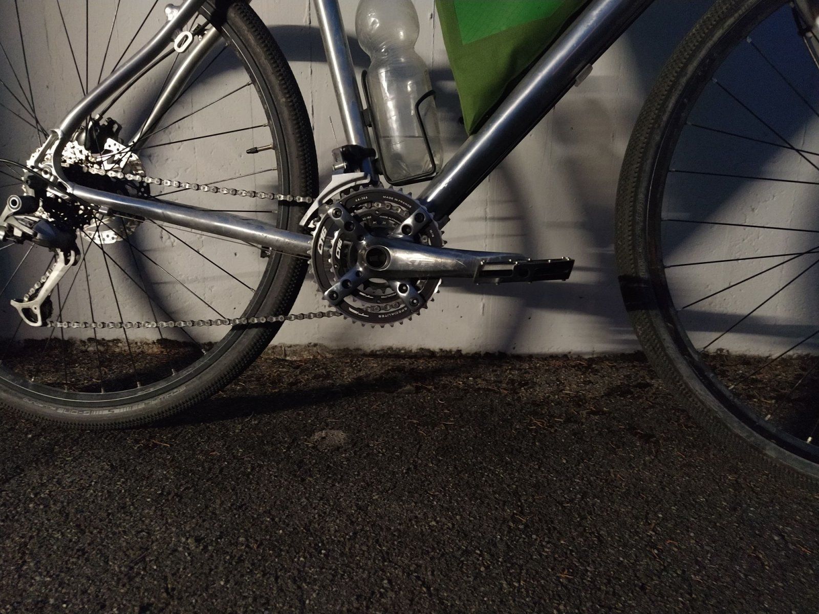

So ich machs kurz. Das Kurbelproblem habe ich noch kurzerhand gelöst in dem ich mir eine neue gebrauchte geholt habe.
Aber erstmal abholen fahren.
Insgesamt 70km, eine umfangreiche Feierabendrunde. Natürlich eine weitere Probefahrt auf dem Simplon.
Die neue Kurbel ist eine FC-M552, etwa 150g schwerer als die XTR, dafür sehen die Kettenblätter deutlich besser aus. Man könnte sogar sagen gut. Und ein gebrauchtes Innenlager gabs geschenkt dazu. Für 40€ kein Schnäppchen, aber sicher auch kein schlechter Deal.

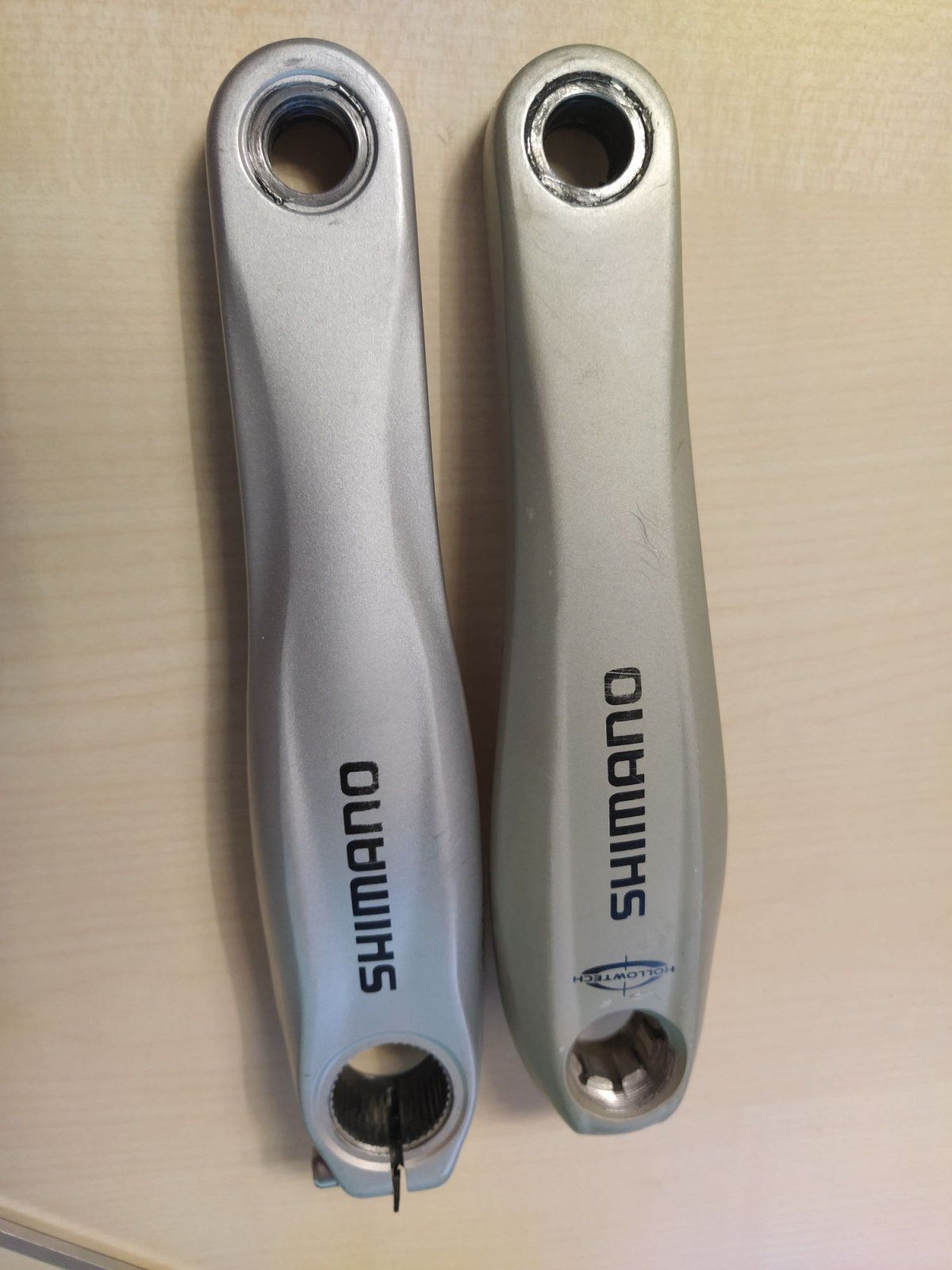

Hier noch der Farbunterschied zwischen der M552 und der Octalink Kurbel aus der Antriebsgruppe.
Und natürlich schon montiert. Passt sehr gut finde ich.

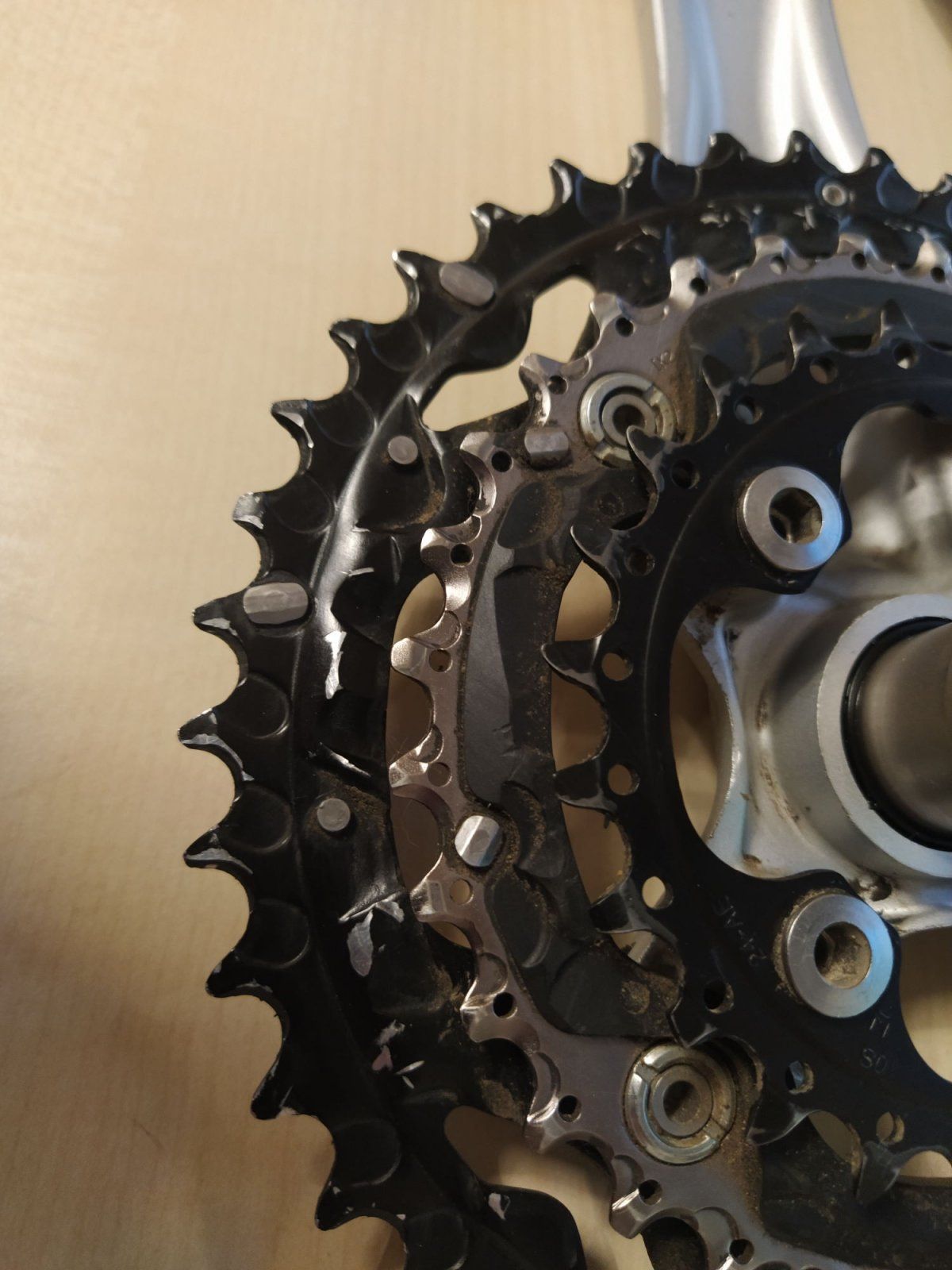

Die XTR 960 ist immer noch eine der schönsten Shimano Kurbeln. Der Lochkreis der beiden großen KB ist natürlich ziemlich dämlich, aber hübsch ist sie allemal.
Bevor ich auf 1x Antriebe umgestellt habe, hatte ich sie ein paar mal montiert.
Falls Du doch noch die Schönheit verwenden willst, hätte ich da noch ein paar Kurbeln und KB (Shimano, Stronglight und TA) im Regal.
Da werde ich ja schon wieder schwach. Es ist wirklich eine schöne Kurbel. Einerseits wollte ich Budget bleiben, andererseits hat die einfach was.

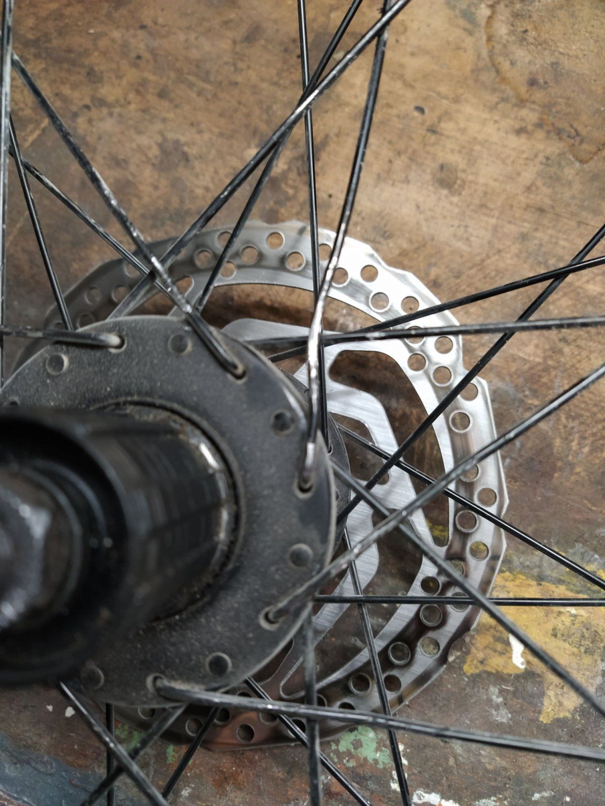

Mir ist dann vorgestern noch ein Maleur passiert. Beim schwungvollen runterschalten aufs größte Ritzel ist die Kette zu weit geflogen und hat sich doppelt zwischen Zahnkranz und Speichen eingenistet. Das konnte ich nur wieder lösen indem ich mit halb ausgebauten Hinterrad den Zahnkranz abgebaut habe.
Das die Kette und das Schaltwerk nichts abbekommen hat wundert mich fast ein bisschen. Die Speichen waren allerdings nicht erfreut und jetzt hat das Laufrad einen Seitenschlag. Eventuell kann ich das wieder etwas richten wenn ich die Speichen wieder gerade biege.
Die Speichen sollten sich durch ihre Spannung selbst gerade ziehen.
Vielleicht ist auch die Speichenspannung insgesamt zu gering.
Sollte sich nach zentrieren und nachspannen also von selbst erledigen. Und wenn nicht, würde ich die Speichen tauschen.
Alles klar, dann warte noch etwas ab, vielleicht schüttelt es sich wieder gerade.

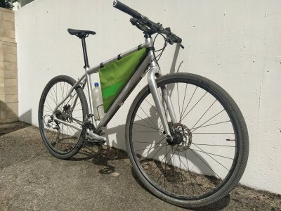

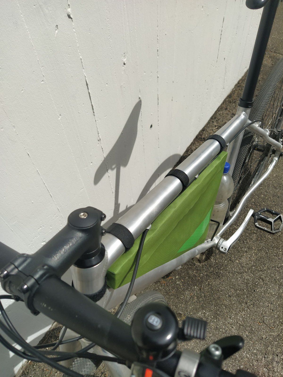

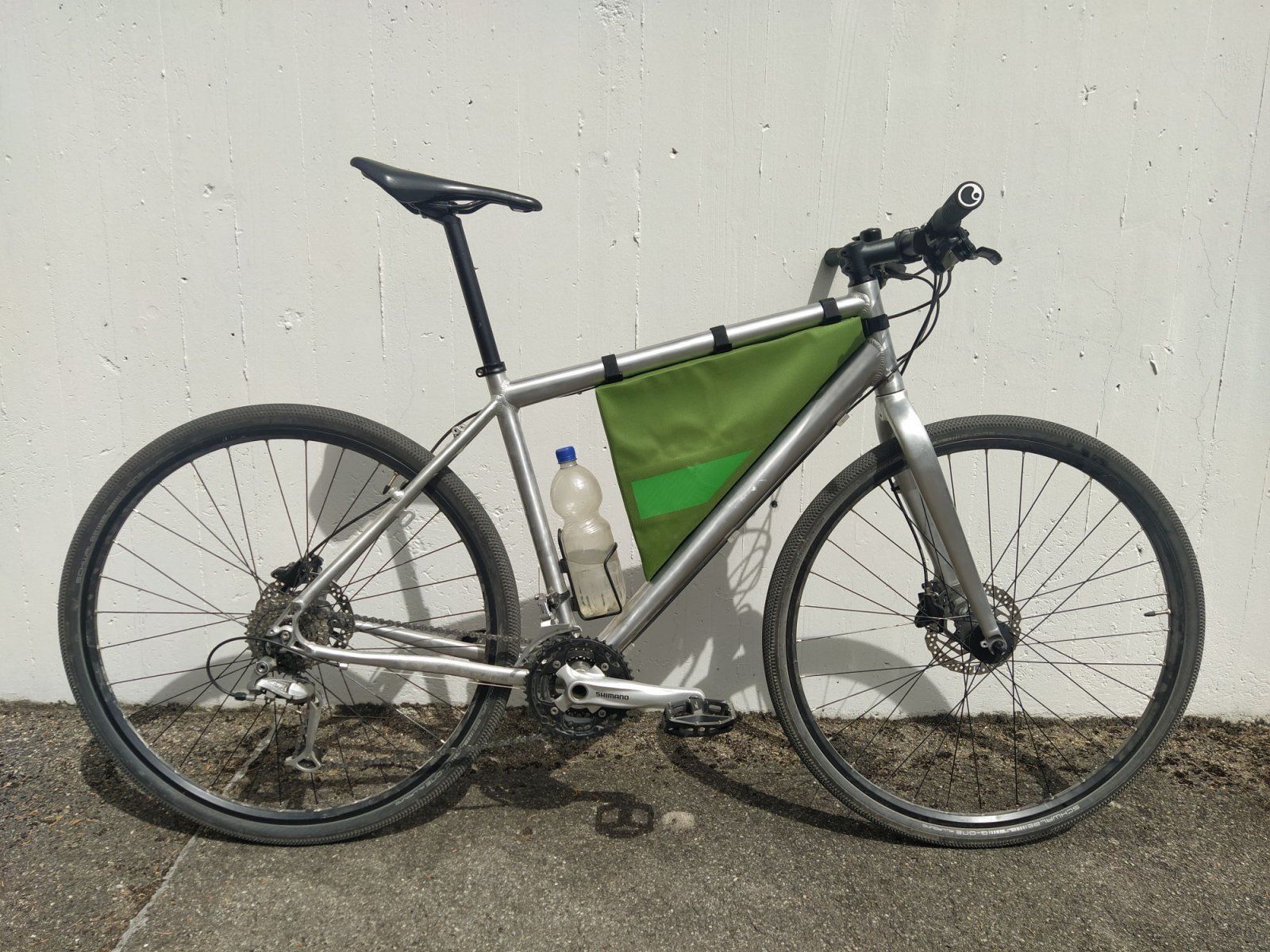

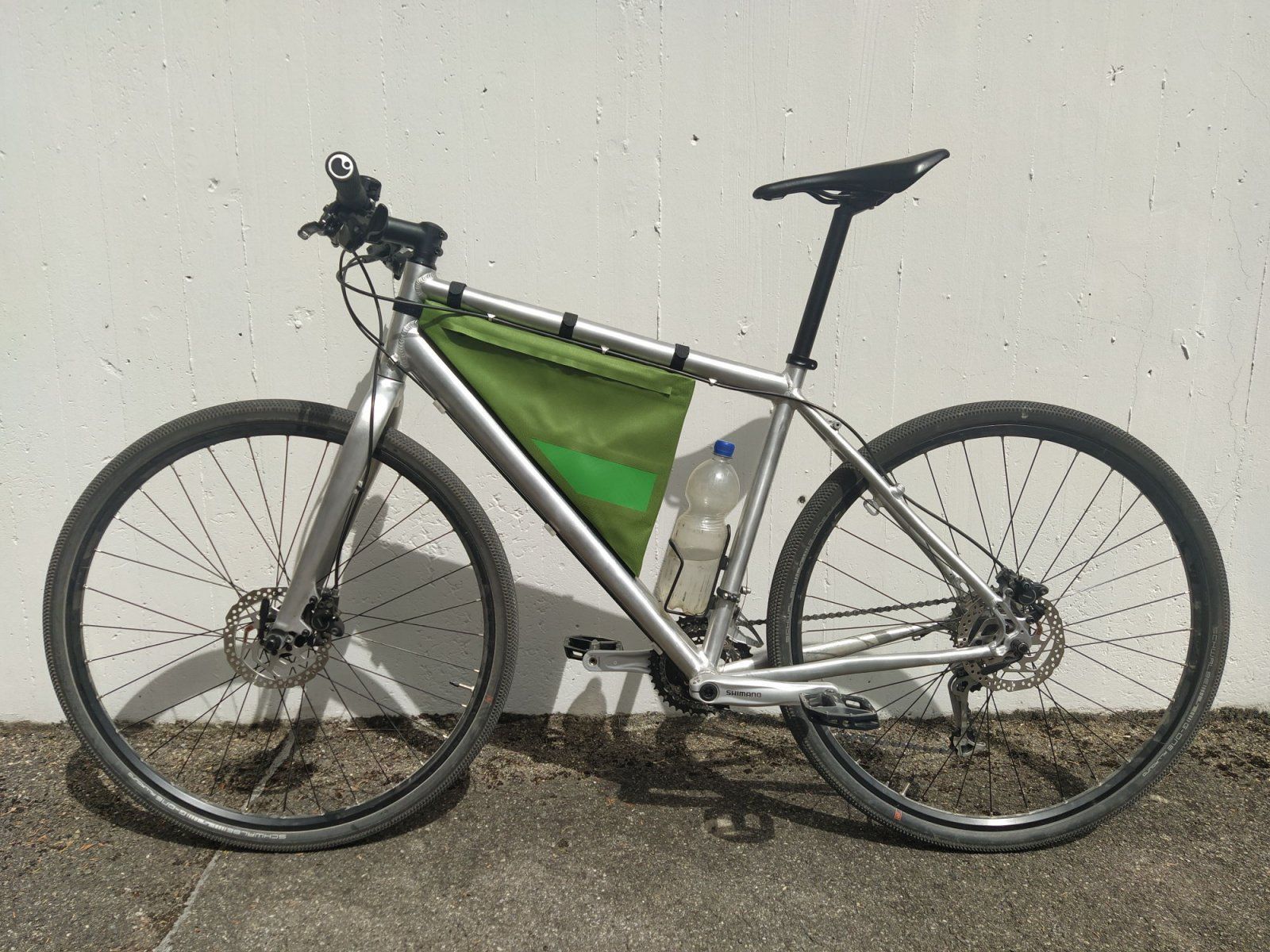

So, es ist grün geworden. Ein bisschen groß, dafür dass zunächst nur Pumpe und Fahrradschloss drinne sein wird. Wollte allerdings die Flaschenhaltergewinde nutzen, damit ich am Unterrohr keine Klettbänder benötige.
Schön geworden.
Das Grün sieht gut aus, nicht zu grell und nicht zu dunkel.
Tasche haste selbst genäht?
Ist sicherlich nicht deine erste.. Hast du innen Fächer oder ähnliches? Wie verhält sich das Rad bei starkem Seitenwind?
Bin Wiederholungstäter. Habe sie geschweißt. Habs hier mal beschrieben https://www.mtb-news.de/forum/t/rahmentasche-aus-vaude-restmaterialien.962313/
Aktuell ist es nur ein großes Fach, bin aber am Überlegen noch eine Zwischenebene rein zu machen.
Gestern hatte ich mal stärkeren Seitenwind, da hat man die zusätzliche Angriffsfläche schon gespürt. Nix was ein aus dem Sattel haut, muss man halt im Hinterkopf haben.
