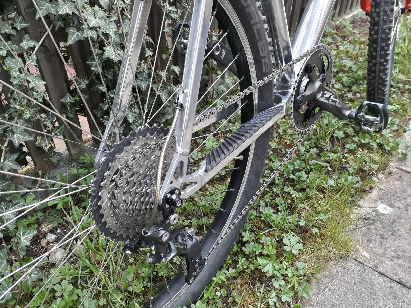

Der Drucker war in der Zwischenzeit fleissig und hat einen Kettenstrebenschutz beschert.
Schnell noch die neue Fettpresse auffüllen und los :D
So langsam lässt sich erahnen wohin die Reise geht.
Die 2.25er SmartSam lassen etwas wenig Spalt zur Mudguard und 100% bin ich auch noch nicht überzeugt von der.

Die beiden Kettenblätter können beide die ganze Kassette bedienen.
Und wie funktioniert die 'Schaltung'?
Wenns hügelig und steinig wird lege ich die Kette aufs kleine, wenn die Tour eher auf flachen Asphalt verläuft aufs große Blatt. Kostet jedes Mal ein paar Sekunden, spart Mechanik, Gewicht und Wartungsaufwand.

Ach sorry :rolleyes:, ja also ganz konkret mit links Hinterrad anlupfen. Zum hochschalten mit Daumen und Zeigefinger der rechten Hand die Kette greifen, umsetzen und nach vorne ziehen, bis ein paar Zähne greifen, dann fix zur Kurbel umgreifen und weiterdrehen, bis die Kette komplett umgelegt ist.
Beim Runterschalten reicht es, die Kette mit dem Daumen vom großen Blat zu hebeln während die anderen Finger die Kurbel nach vorner drücken.
Ein bisschen muss man aufpassen, sonst fliegt die Kette zu weit, aber es geht so ganz gut.
Der bissl Ölfilm landet pragmatisch an der schwarzen Radlhose.
Die Kette ist aber auch nicht fies verölt, ich nutze das Innobike 105 Kettenfluid und bin was das angeht sehr zufrieden.

Ich komme ja eher von den Liegerädern, da wird das tatsächlich öfter gemacht, wenn z.B. der Rahmen vorne kein Umwerferrohr auf dem Tretlagermast hat.
Hab dann bei einem ähnlichen Aufbau hiet das kleinere Kettenblatt als Fangschutz, falls die Kette runterspringt, gesehen und dachte mir, wieso nicht mal so probieren :ka:
Klar steht das eigentlich in keinem Verhältnis dazu einfach nen Unwerfer zu motieren, aber was solls.
Bei meinem Cruiser sitzt der Schaltgriff quasi unterm Arsch, auch nur um kein zweites Kabel am Lenker zu haben und weils einfach anders ist.
Vielleicht ist das auch einfach das eigentliche Motiv ;)
Mit bissl Übung geht das bestimmt auch während dem Fahren, mal sehen.

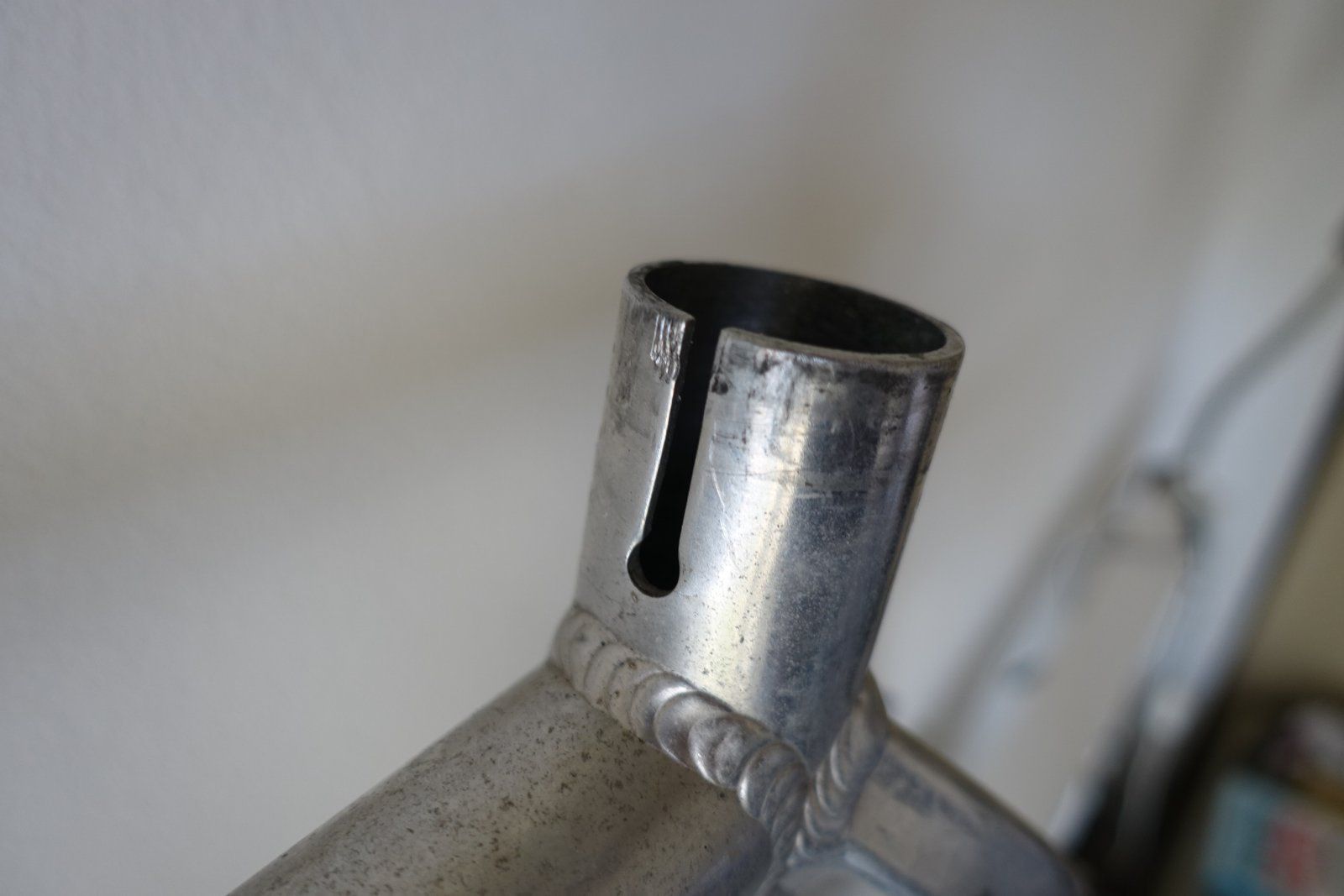

Bei der Tour-Nachbehandlung sind mir 2 kleine Risse an der Klemmspalte des Sattelrohrs aufgefallen. Ob die neu sind, oder schon da waren kann ich nicht sagen.
Könnt ihr mir eine Einschätzung geben, ist das kritisch?
Ich wollte grad ein Bild posten, der zeigt, dass der Riss noch nicht existierte, als ich den Rahmen noch besessen habe. Wenn man ranzoomt, sieht man ihn aber tatsächlich schon. Das ist mir aber wirklich nicht aufgefallen, sonst hätte ich das natürlich im Vorfeld erwähnt.
Meiner Erinnerung nach, war auch eine zu dünne Sattelstütze verbaut, als ich das Rad erworben habe. Der Riss war im ungereinigten, unpolierten Zustand jedoch offensichtlich für mich nicht zu sehen. Ich denke, dass das zumindest die Ursache war. Wenn Du jetzt eine passende, ausreichen lange Stütze fährst, dürfte sich da nichts weiter tun. Von allen Stellen an denen ein Rahmen einen Riss haben könnte, ist diese Position wohl die am wenigsten relevante.

Danke für deine schnelle Antwort, das ist beruhigend.
Die Sattelstütze ist auf jeden Fall lang genug und passig. Eventuell ist der Riss auch etwas größer geworden, als ich das Sattelrohr wieder etwas aufgespreizt habe, das war etwas ovalisiert, was sich mit deiner Beschreibung deckt.
Ich würde auch amateurhaft (da es nicht mein Fachgebiet ist) denken, dass bei einer nach hinten geneigten Stütze die Belastung eher nach hinten stärker sind, wenn man drauf sitzt. Da Dein Schlitz aber nach vorn hin zeigt und der Riss dort ist, dürfte das weniger relevant sein, als bei Knut.

Just vor zwei Wochen hab ich das wieder mal begutachtet.
Mit einer moderat ausgezogenen, sehr gut passenden Stütze, hat sich der Riss - trotz ziemlich rücksichtsloser Benutzung- keine umm vergrößert.
