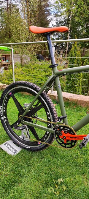

Fertig ist man ja nie, hier trotzdem das vorerst offizielle Ende des Aufbau Threads mit ein paar Bildern von der wie ich finde ganz schick gewordenen "Resterampe" :) Auch wenn schickere Teile noch hier liegen, habe ich mich zusammengerissen und möglichst viel "Hot Chili" am Rad gelassen.
Ein paar Details wie der Syncros Steuersatz und Spinergy Schnellspanner sind noch dazu gekommen und wenn die Reifen durch sind, möchte ich etwas dickere Schlappen aufziehen. Der Sattelbezug ist ein Versuch, Mal sehen ob der Eigenbezug hält, sonst wird es wieder schwarz.
Auch die Gripshift funktioniert überraschend gut.
Jetzt werden erstmal paar Kilometer gesammelt, der nächste Winter kommt ja bestimmt.
Grüße Johannes

Voll gut geworden! Und mit den farblich sehr schön passenden Akzenten - nicht zu viel und nicht zu wenig.👍 Mit dem kurzen steilen Vorbau und dem Riser sieht es auch nach einer angenehmen Sitzposition aus. Vielleicht bist Du ja mittlerweile schon ein paar Runden gefahren und kannst etwas mehr berichten?
Ja so 80 km Sind schon zusammengekommen. Ich sag Mal so, höher sollte es nicht mehr werden, aber fährt sich sehr angenehm. Die Gabel braucht aber noch einen kompletten Service und neue Dichtungen, da hat Prinzip Hoffnung nicht funktioniert. Auch von der Plasma Schaltung bin ich positiv überrascht, schaltet geräuschloser als Shimano nach meinem Gefühl.
Macht schon gut was her, bin voll zufrieden!
