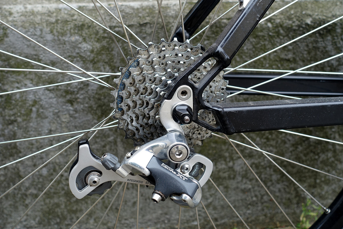

Da ich vorn herum mit dem noch vorhandenen 42er Kettenblatt recht groß unterwegs bin und die oben zu sehende neue Kassette eher eine kleine Abstufung hat, habe ich eine höherwertige vom X-Rage FR (https://www.mtb-news.de/forum/t/a-hot-chili-x-rage-fr-ich-brauche-eigentlich-kein-fully.948107/) übernommen. Bei der Demontage zeigte sich diese bei bester Gesundheit - die Zähne haben noch gut Futter.
Der Schaft wird ebenfalls etwas kürzer, aber nicht zu sehr, entsprechende Spacer sind montiert. Jetzt heißt es hoffen, dass die Fertigstellung schnell geht und ich noch ein paar warme Tage zum Ausprobieren habe. Däumchen drücken. :daumen: Ahja, Schalt- und Bremszüge sind mit 5cm-Puffer beauftragt, falls ich dann doch einen besseren, leicht höheren Lenker finden sollte.
