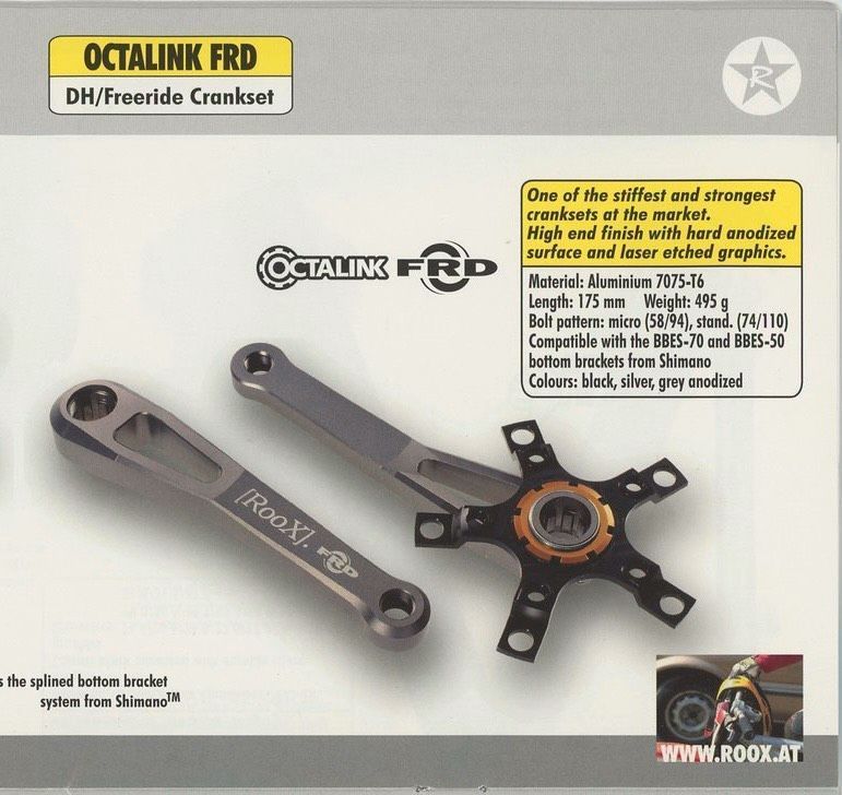

Hach die Roox-Kurbel. Auf die waren wir Teenies damals Ende der 90er total heiß! Hab dann aber doch lieber die BigFoot gekauft.
Schönes Rad und die Komponenten wecken Erinnerungen an die Jugend.

Die Verzahnung bei dem ES 300 Lager scheint mir aber deutlich größer zu sein. Vielleicht liegt es schon daran.
Ansonsten halt try & error. Erst Kurbelarme neu fetten und anziehen. Danach Lager raus.
Dabei seit
3. Januar 2008
Punkte Reaktionen
4.098
„Die Unterschiede zw. V1 und V2 sind: V2hat eine tiefere Verzahnung als V1 um mehr Auflagefläche für die Kraft übertragenden Zähne zu bieten. V2 hat etwas breitere Zähne als V1, um ein versehentliches montieren von V1 Kurbeln auf V2 Lagern zu verhindern.“
Demnach geht aber V2 Kurbel auf V1 Lager, nur eben nicht lange (gut).

Mist. Wenn ich das jetzt richtig interpretiere, hatte Sascha sogar das XTR V1 gegen ein BB-ES71 V2 getauscht.
Der Umstand dürfte ihm also schon längst bekannt sein.
Dabei seit
3. Januar 2008
Punkte Reaktionen
4.098
Wenn ich das jetzt so sehe, ist der Unterschied links - rechts schon heftig. Die 2,5 mm Distanzringe gleichen ja nur die fehlende Gehäusebreite aus. Die Achse dürfte da eigentlich nicht den riesigen Weg wandern. Ein bisschen schon, klar.
Und - Octalink ist ein kleiner (Fehler)Teufel - hast du geklärt, welche Aufnahme die Kurbel hat?
Das Lager ist V 1, nicht dass die Kurbel V 2 hat.
Und ich selbst schriebs noch sogar. Na gut vor 1 1/2 Jahren… ach ich geh jetzt wieder ins Bett 😅
