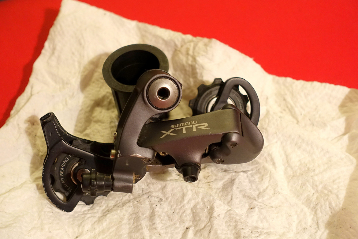

Noch nicht genannt war hier bisher ja der hintere Kettenwerfer. ;) Passend zu den Schiftern und der Kassette wird mit einem klassisch schönen grauen XTR Schaltwerk geschaltet, das noch im Bestand war.
Auch wenn die Kettenblätter montiert hier natürlich besser ausgesehen hätten, habe ich die bestehenden Parts (bis auf die Shifter) dann doch schon einmal mit den anderen Laufrädern zusammengesteckt. Passt.

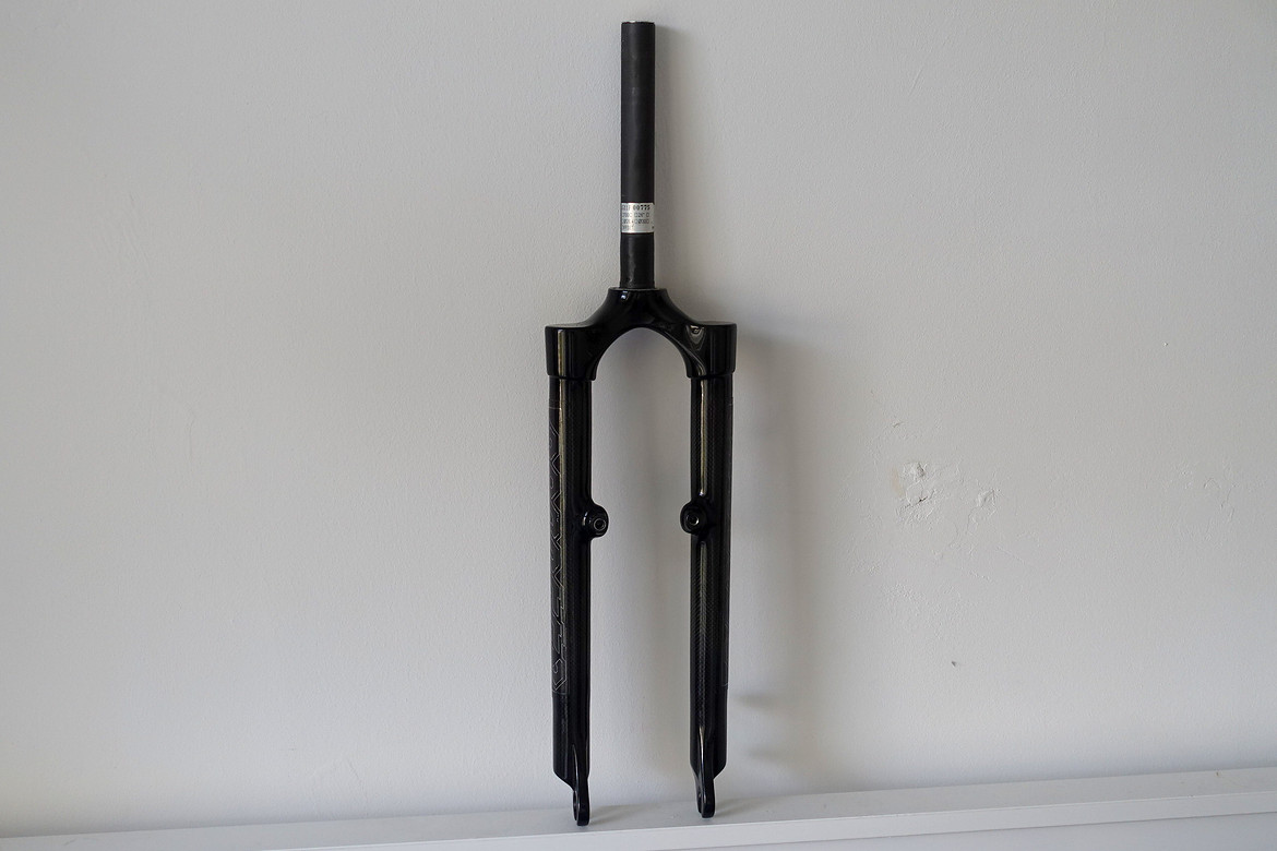

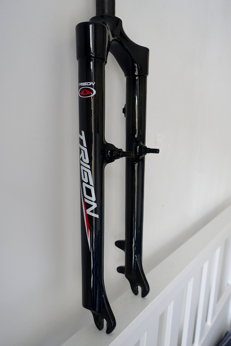

Da ich, trotz bisher mangelnder Fahr-Erfahrung, die sehr leichte Carbon Starrgabel mit Federgabel-Einbauhöhe und passender Optik vom Konzept her für absolut durchdacht und überzeugend halte, konnte ich nicht wiederstehen, als neulich ein fast identisches Exemplar online auftauchte. Passende 26"er Starrgabeln kann man immer mal gebrauchen und es scheint als wäre diese Gabel wohl aktuell nur noch für >300€ bei Aliexpress zu ordern und sonst vergriffen. Also geordert.
Der Schaft war mit gekürzten 22cm angegeben was minimal mehr ist, als das 20,5"er Zymotic benötigt. Der Zustand erschien neuwertig und wurde auch so beschrieben. Daher kam der Gedanke auf, diese leicht gebrauchte dem gebrauchten Rahmen zu verbauen und die brandneue für schlechte Zeiten wegzulegen. Ganz sicher war ich mir aber nicht, ob es das gleiche Modell war. Scheinbar hat Trigon die Dinger ja auch an Steinbach, Ritchey (PRO), etc. geliefert, entsprechende Labels unter Klarlack. Die angebotene Gabel verfügte über amateurhaft angebrachte "Serotta"-Dekore.
Also Dekore entfernt (es handelte sich um nicht klebende Papier-Ausdrucke unter klarer Klebefolie) und es zeigte sich:
Wieder eine Trigon. Das war ja ein wenig zu erwarten. Also spare ich mir das Kürzen des Carbon-Schafts, lagere die neue ein und nehme mit dieser hier Vorlieb. Einen beinahe ausrangierten Chris King-Konus hatte ich noch liegen, der die Tage partout zu groß für eine 1 1/8" Alu Starrgabel war, hier aber super passte. Glücklicherweise hatte ich mich neulich noch mit den schwarz glänzenden Rahmenschutz-Stickern eingedeckt. Und so wurde auch die zweite Trigon heute kurzerhand temporär eingeschwärzt:

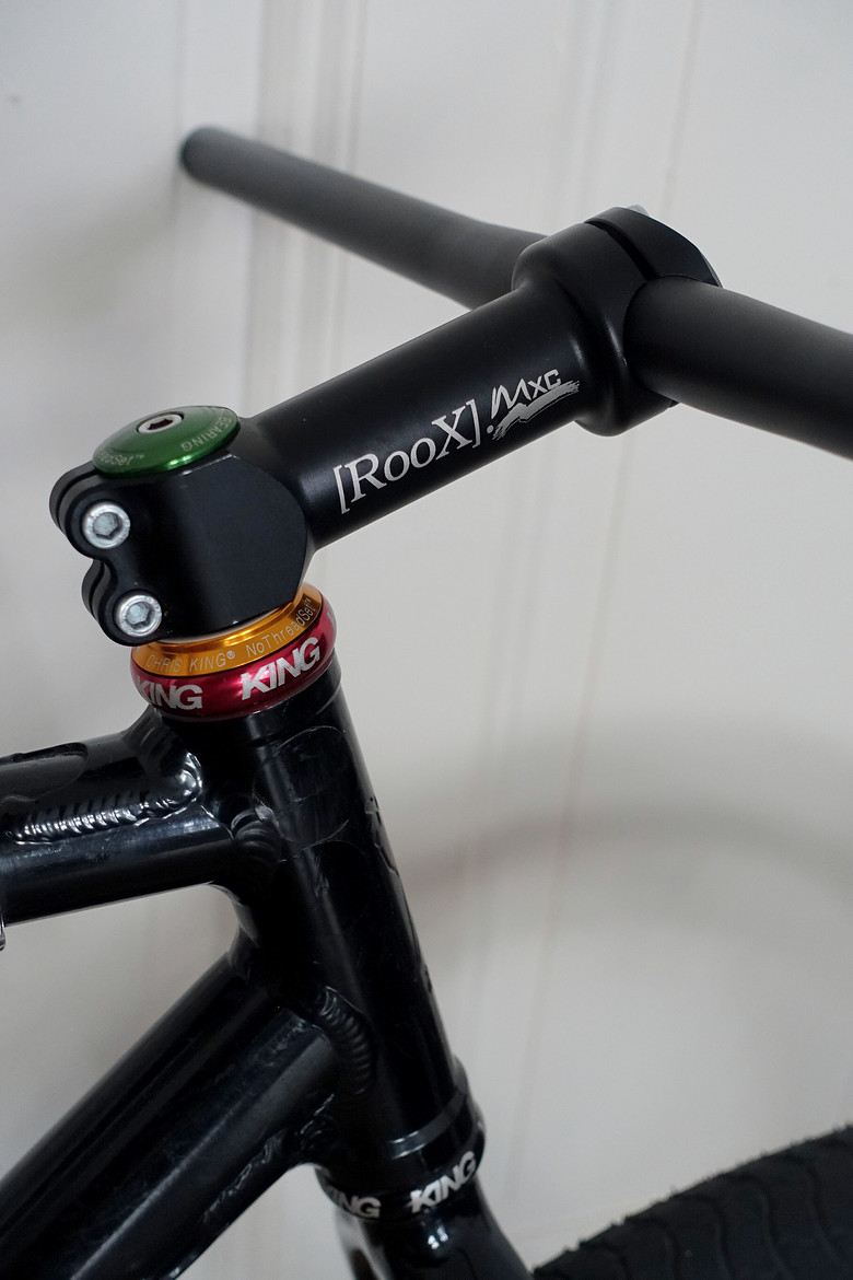

Also fast alles wie gehabt. :) Die Tage folgen dann noch die Bremsen und ggf. ein etwas leichterer Lenker. Und durch die chronische Unentschlossenheit (vor allem vor Fertigstellung) habe ich auch wieder überlegt den Radsatz mit den roten Hügis zurück zu bauen. Die könnten am X-Rage dann doch too much sein und farblich nicht passen. 🤔:rolleyes: Mal kieken...
Ja, wie auch bei der allseits beliebten Trigon MC01 (oder Token/Ritchey WCS/Steinbach/etc.),
die ja bei entsprechender Schaftlänge unter 500g wiegt, ist der Schaft hier aus Carbon.

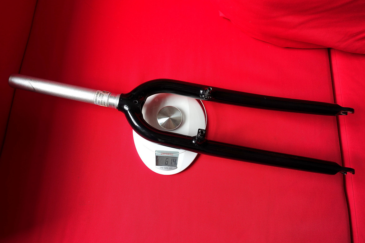

Gleicher Hersteller, anderes Modell: MC07. Habe jetzt mal die Waage bemüht. Bei 22cm Schaftlänge, verbauten Cantisockeln, Chris King-Konus und verbautem Expander (bei Alu-Schaft wäre es dann ja eine Ahead-Kralle) lande ich bei
Neu und ungekürzt waren es 682g. Damit schlägt sie gewichtstechnisch die anderen Mitbewerber der Carbon oder Teil-Carbon Starrgabeln mit "Federgabel-Optik" (und Einbauhöhe), wie ich es jetzt einfach mal nennen würde.

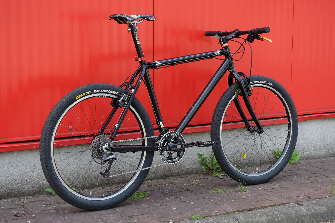

Gestern wurmte mich nach der Spätschicht irgendwie, dass das Frankenstein-Zymotic immer noch mit der Carbon-Gabel rumstand. Also spontan eine nächtliche Bastelrunde eingelegt und die schwarze Steinbach montiert:
Die 410mm (korrigierte Angabe) Einbauhöhe der Gabel passt erwartungs- und erfahrungsgemäß sehr gut zum Zymotic. Der Schaft ist so knirsch, dass ich einen weniger hoch bauenden RooX MXC Vorbau verwenden musste. Passt aber zum Lenker, den ich auch noch liegen hatte und zur RooX MXC Kurbel sowieso.
Die vergleichsweise schweren 21mm Mauweite Mavic EX721 konnte ich durch neulich günstig eingekaufte Mavic XM719 ersetzen. Es gab den Radsatz mit XTR-Naben. Quasi exakt der Satz, den mit @Glimmerman neulich netterweise frisch eingespeicht hat - der ist jetzt erstmal stille Reserve. :)
Bis auf die Rasta-Eyecatcher schön einheitlich dunkel der Aufbau. Mal schauen ob mir das auch im weiteren Verlaufe zusagt. Die Alternative wäre den Aufbau mit einer polierten Steinbach weiterzuführen, dann entsprechend silbernem Vorbau, silbernen Pedalen und ggf. silbener RooX-Stütze. Könnte diesem Zymotic II-Aufbau hier aber zu ähnlich sehen. Was andererseits auch kein Weltuntergang wäre, da das Ding demnächst zerlegt wird. :D

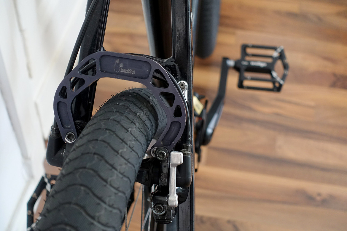

Da die originalen goldenen CNC-gefrästen Brakebooster der Magura HS33 Olympia zwar sehr schön sind, aber keine breite Reifen mögen, habe ich mich nach einer Alternative umgetan. Es gibt die klassischen Magura Horseshoe Brakebooster für fettere Schlappen, diese wiegen aber auch ordentlich. Original gab es diese nur in leuchtgelb und als Teil der Magura HS22 B@rtman / Bartman in matt gold. Da der Goldton nicht zur Olympia passt, ist das jedoch keine Option. Mittlerweile fassen aber auch neuere originale Booster der HS33 voluminösere Reifen. So einen Satz habe ich mir provisorisch gegönnt. Nur ästhetisch sind die dann doch recht pupslangweilig. Vor einigen Wochen kam dann ein Satz schwarzer Magura Brakebooster online zum Verkauf, der Teil der HS33 "Herzblut"-Edition in rot war. Ich durfte mit Freunde feststellen, dass die Dinger breite Reifen mögen:
Montiert gefallen sie mir wirklich gut am Rad. Sie sind leicht mitgenommen, das passt aber zum Rahmen und zur Gabel und den anderen nicht komplett neuen Parts.

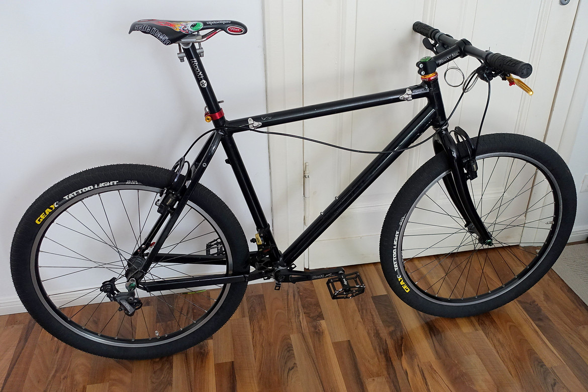

Fertig! :)

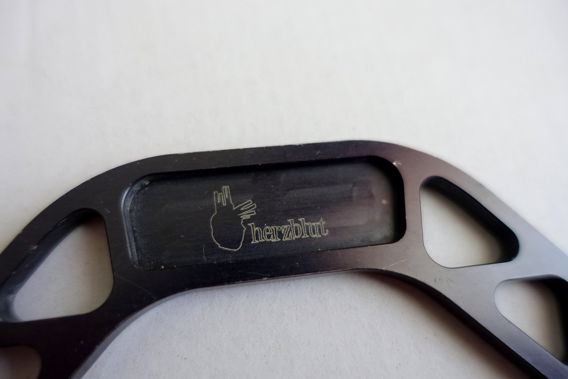

Da ich in meinem Kopf grad schon an einem anderen Aufbau sitze, habe ich übrigens akuten Bedarf an den schönen schwarzen "Herzblut"-Boostern von Magura, die ich hier erst neulich verbaut habe. Als Alternative gab es baugleiche bei er HS33 20th Anniversary Edition in rot eloxiert:
(Quelle: https://www.veloonline.com/images/c...lekt_gidravlicheskih_tormozov_magura_3092.jpg)
Das würde schon noch ins Rasta-Konzept passen. Ich mache die Tage mal Fotos von den Boostern. Konnte neulich ein Set davon auf Kleinanzeigen erstehen.

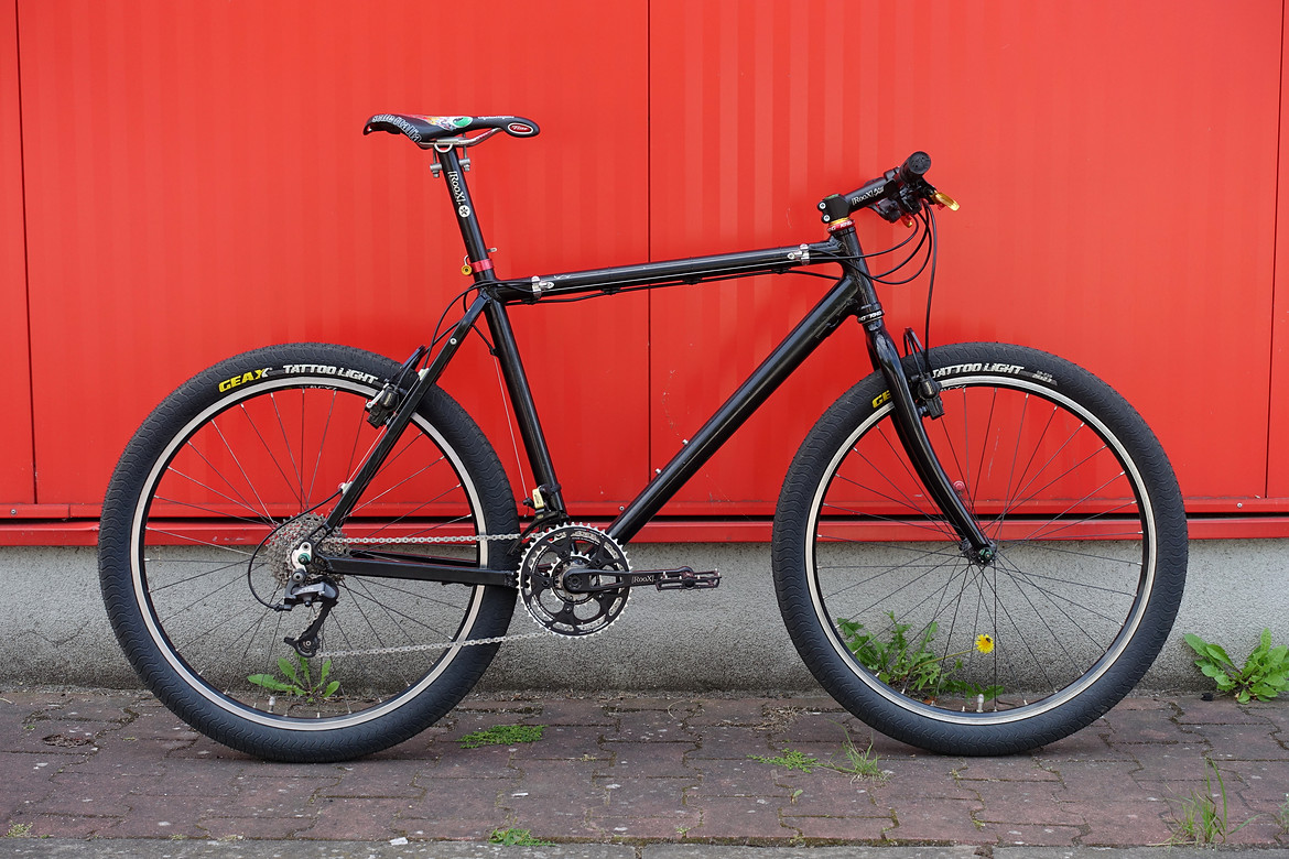

Offensichtlich hatte ich Frankenstein bisher noch gar nicht gewogen. 10,45kg bringt er auf/an die Kofferwaage. Ganz schön leicht für die nicht unbedingt verbauten leichtesten Parts aus dem Bestand. Eigentlich könnte man Frankenstein noch etwas runterhungern ohne optisch unfassbar viel zu ändern. Denn das eine halbwegs konsequent aufgebaute leichte Rad gibt es grad nicht im Bestand. Die Position wäre noch zu vergeben. 🤔
Bis Du mich volle Lotte abgeholt hast, war da zugegeben etwas Aufbaumuedigkeit.
Mit dem Explosif wieder voll angefixt, hab ich nun erst gesehen wie Du Frankenstein auslaboriert hast.
Mir bleibt die Spucke weg / bin da voll bei Daniel und den Anderen: Was für selten rundes Rad! Völlig eigen und doch schöner & besser als jeder Katalogaufbau.
Meine Fresse; dieser Sattelpunk! Beim ersten Hinsehen bleibt man dran hängen, schaut weiter; dann wird er zum krönenden Abschluss. Total geil.
Und hab ich jemals gesagt, dass gebogene Starrgabeln am allerschoensten sind ? Egal. Dieses Zymotic -es springt einen förmlich an- zum Beweis.
Bin verknallt!
