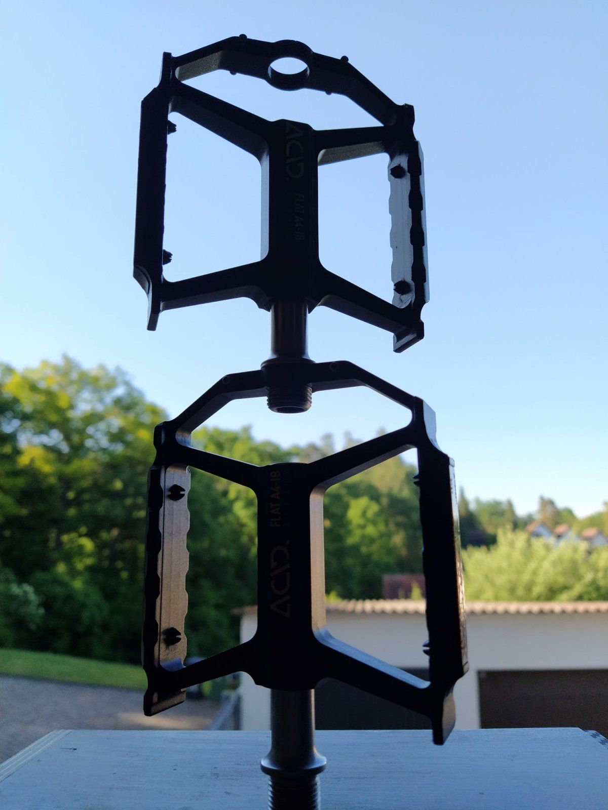

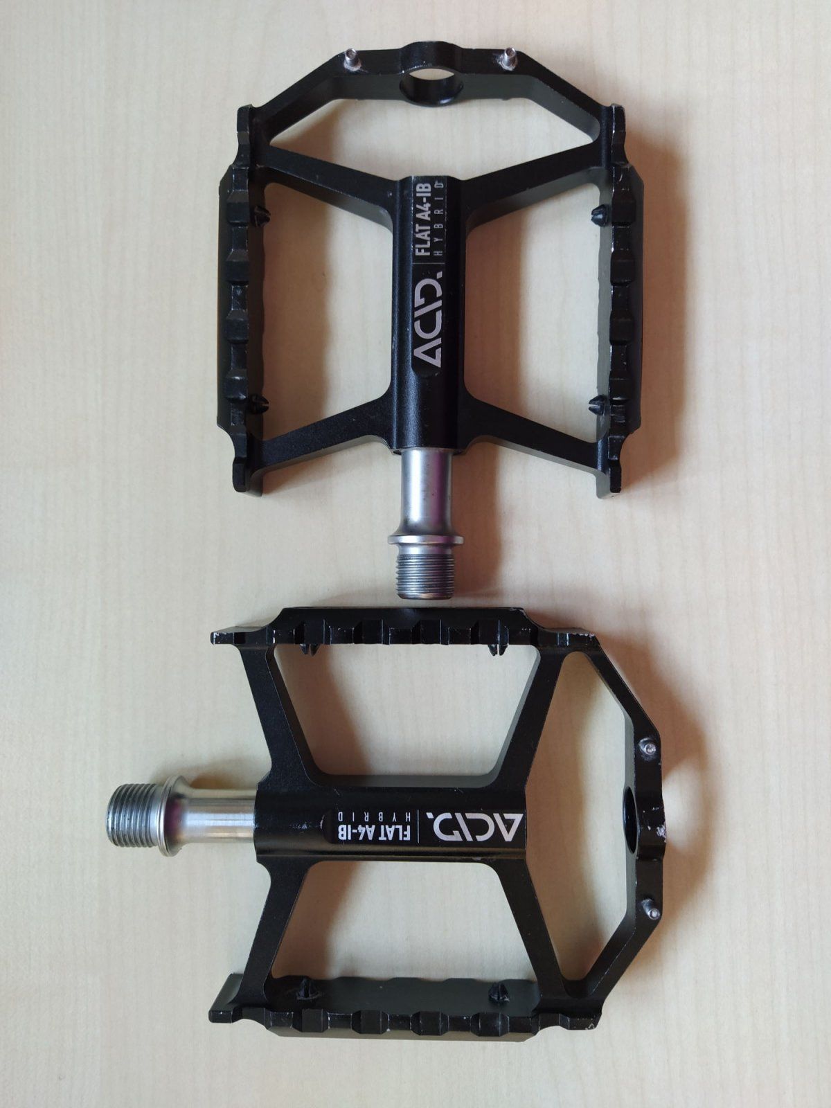

So, das alte Hardtail hat neue Pedale bekommen und die "Alten" sind jetzt über. Der Austausch kam, da, wenn es nass ist, der Grip auf den Dingern gegen Null geht, da der Steg in der Mitte genauso hoch ist wie die Auflageflächen am Rand. Sollte für ein Schönwetterrad aber ausreichen.pedale2.jpgpedale.jpg

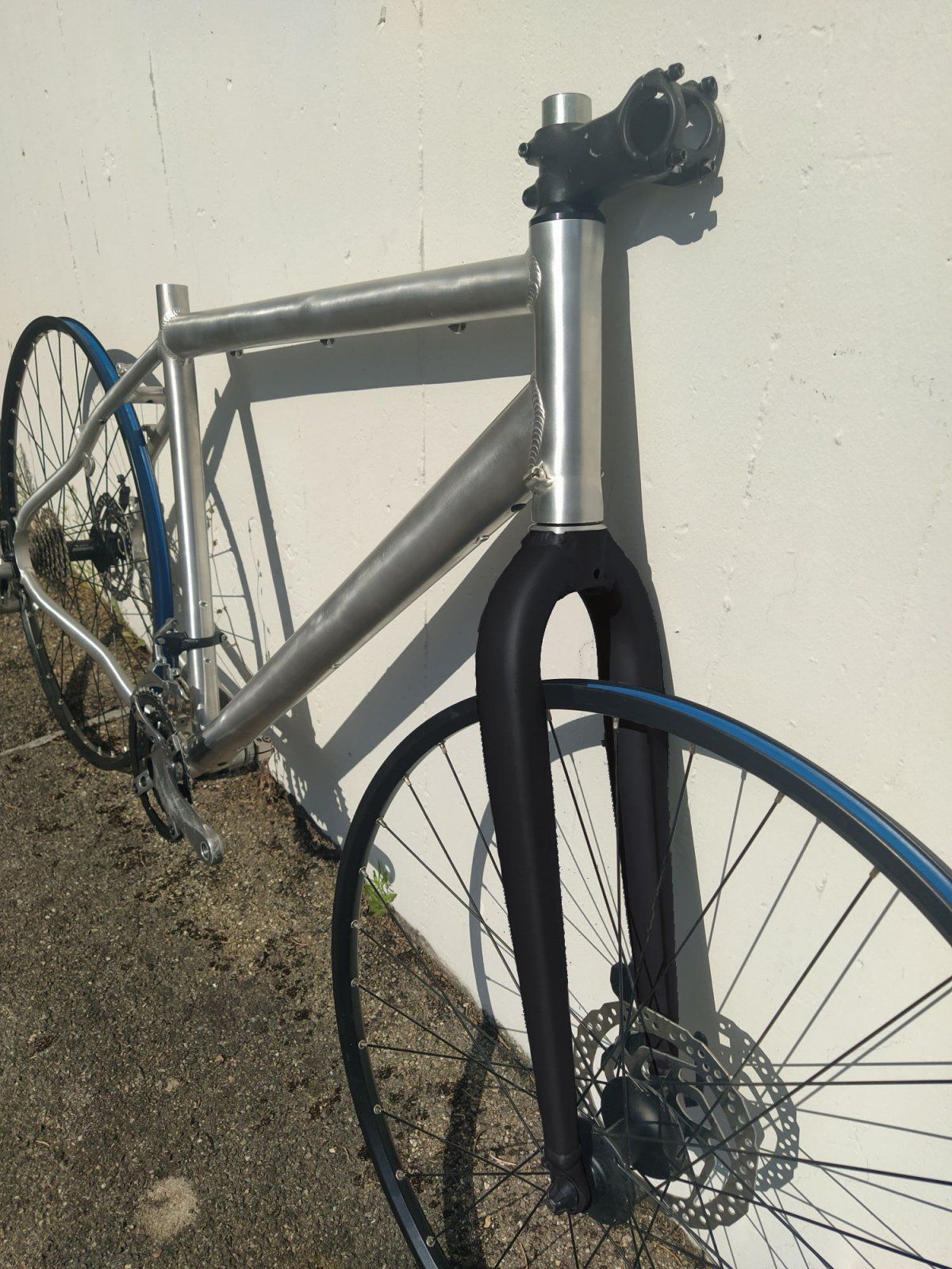

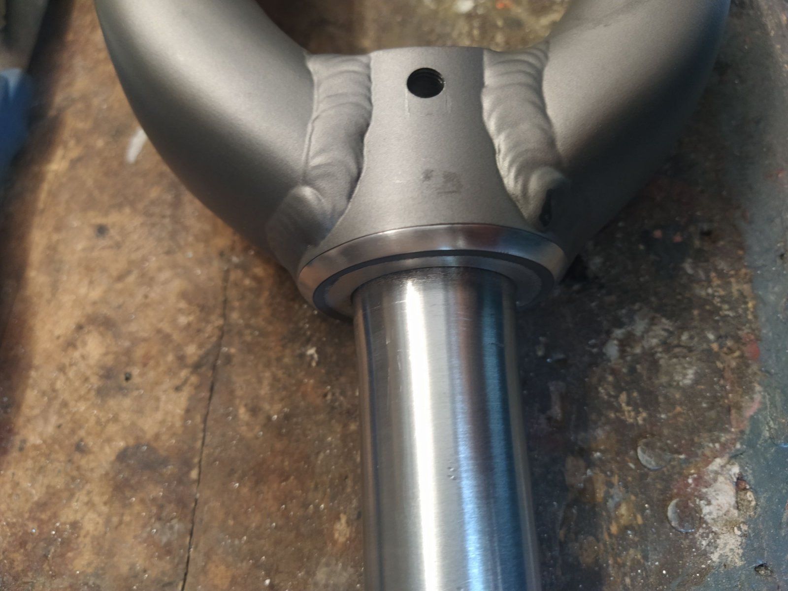

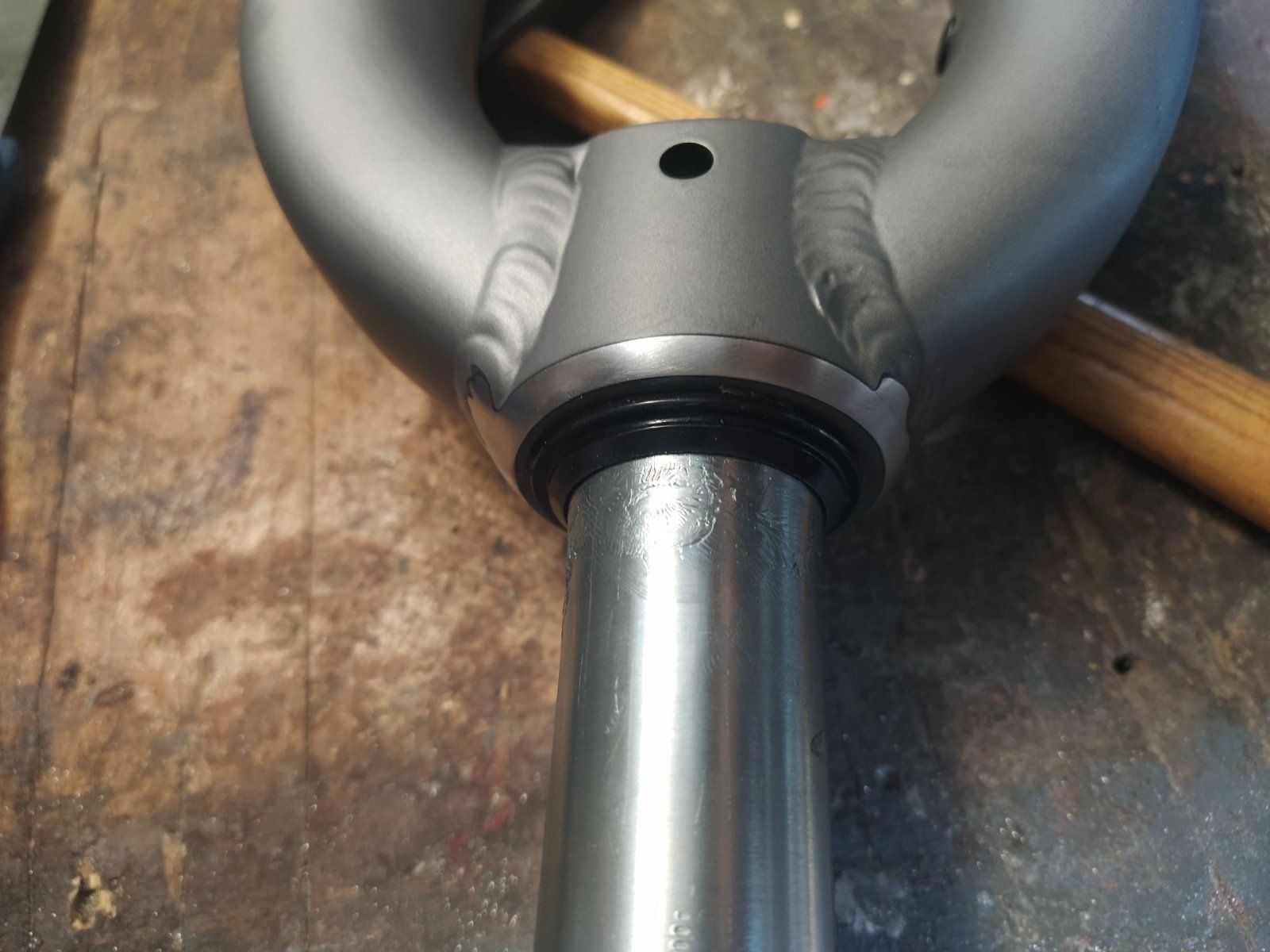

Vor dem ersten Zusammenstecken musste aber noch die Gabel vorbereitet werden.

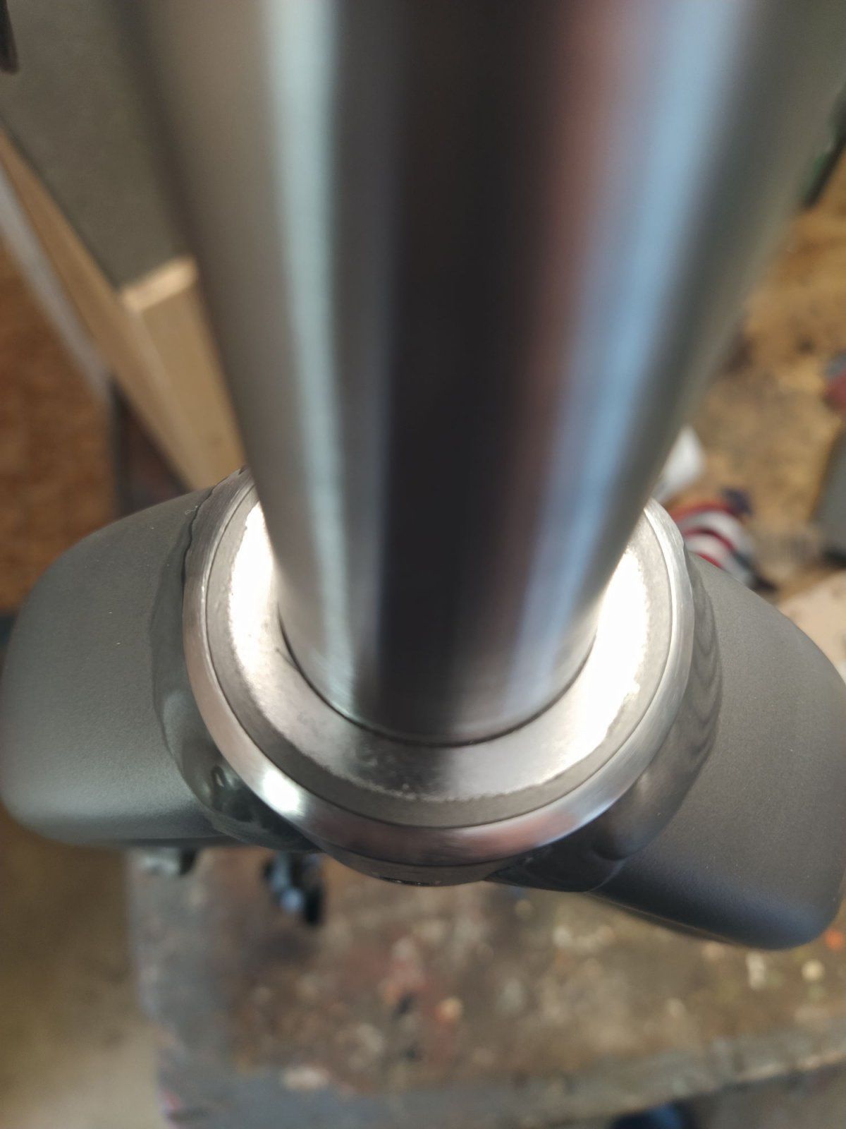

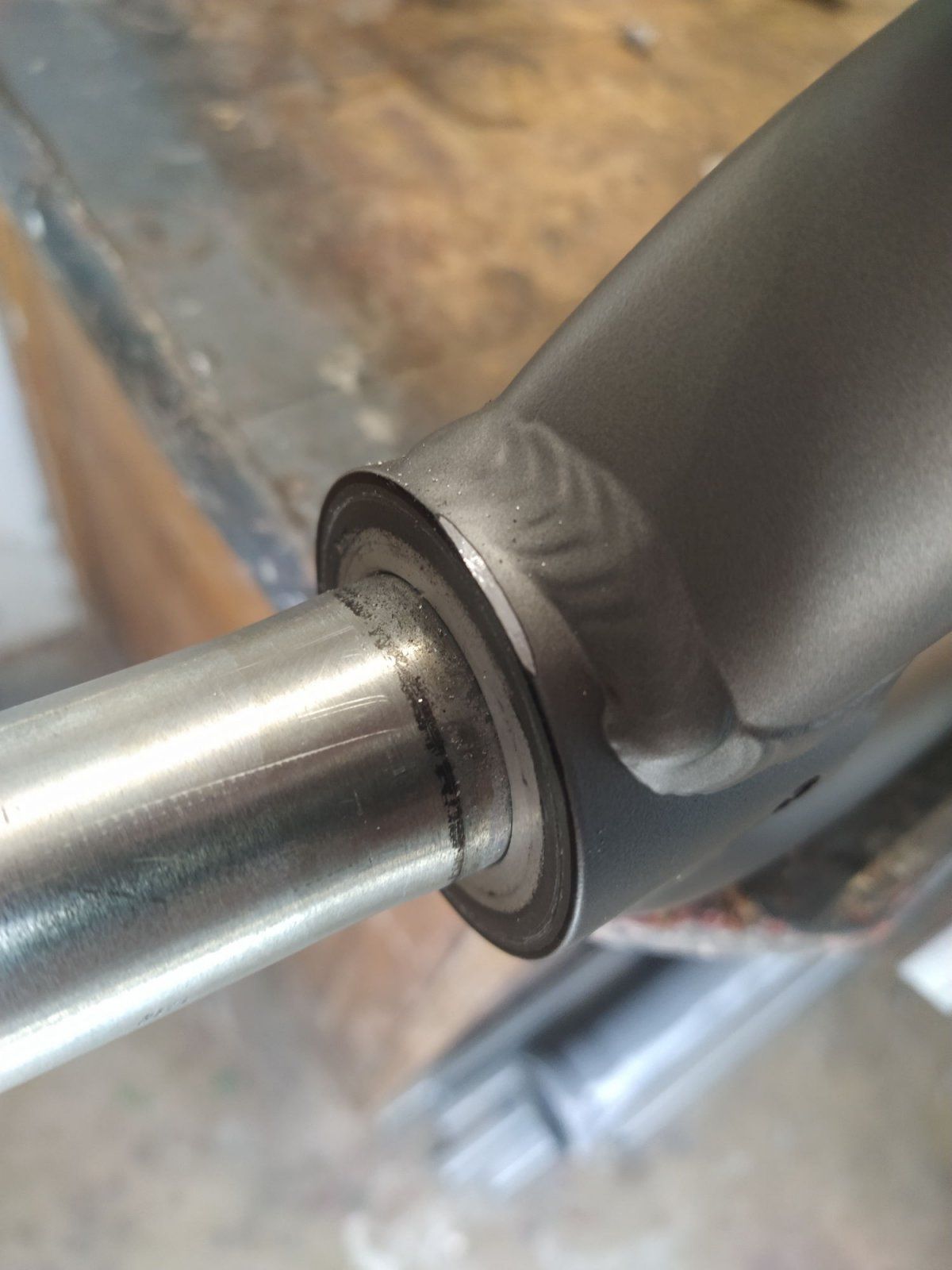

Wie erinnern uns; 50mm Gabelkrone mit 45mm Steuerrohr sieht bescheiden aus. Auch wenn die Gabel vermutlich nicht final an dem Rad bleibt, habe ich mir doch die Mühe gemacht da eine 2,5mm Fase reinzufeilen.
Erstmal grob mit der Feile weg und anschließend fein runtergeschmirgelt.
Gabelkonus drauf
Und mit dem Steuersatz mal zusammengesteckt.
Sieht zumindest besser aus als davor.
Dafür passt das Oberteil des Steuersatz einwandfrei.

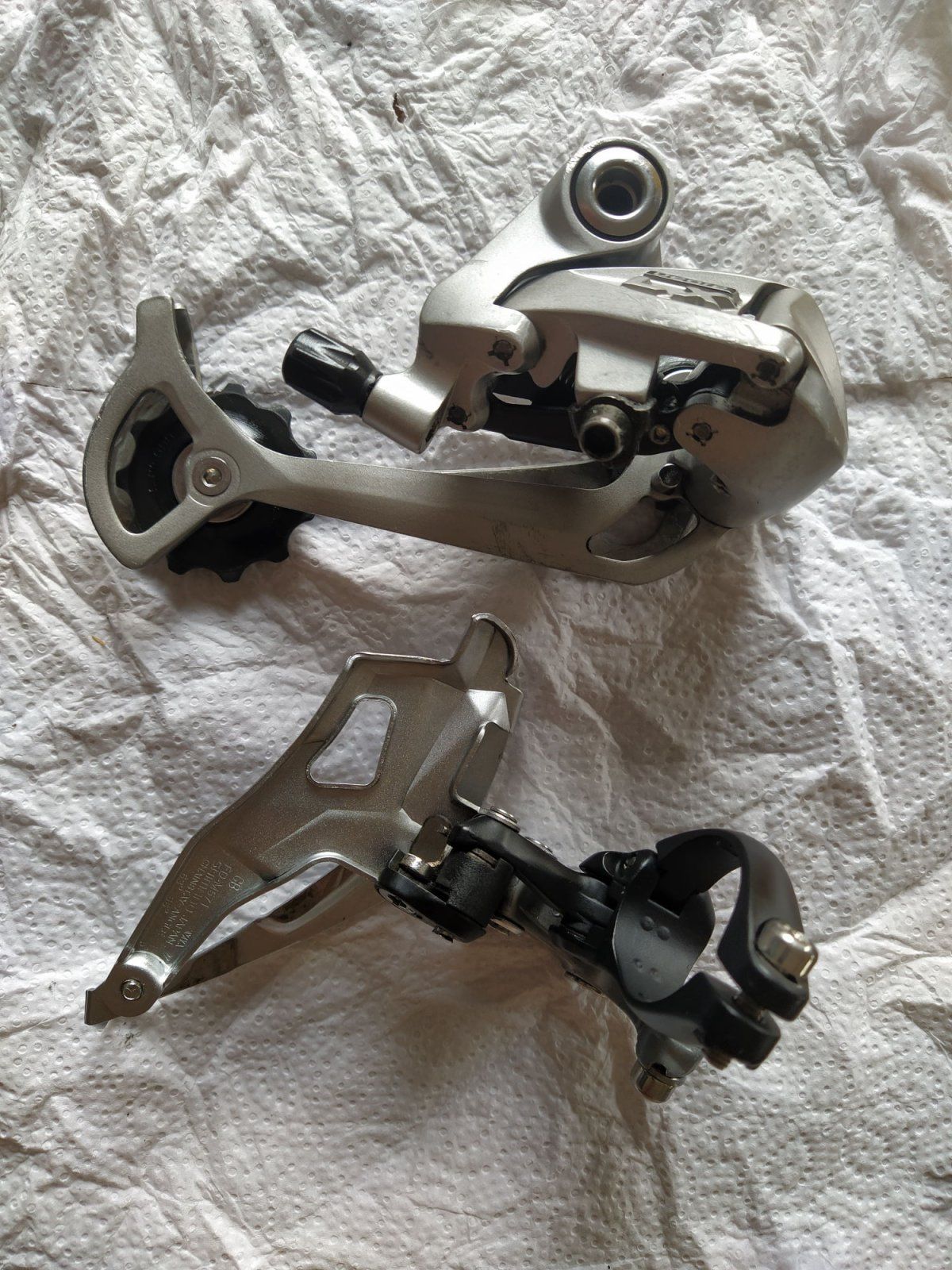

Als Nächstes wurden Schaltwerk und Umwerfer nochmal sauber gemacht.

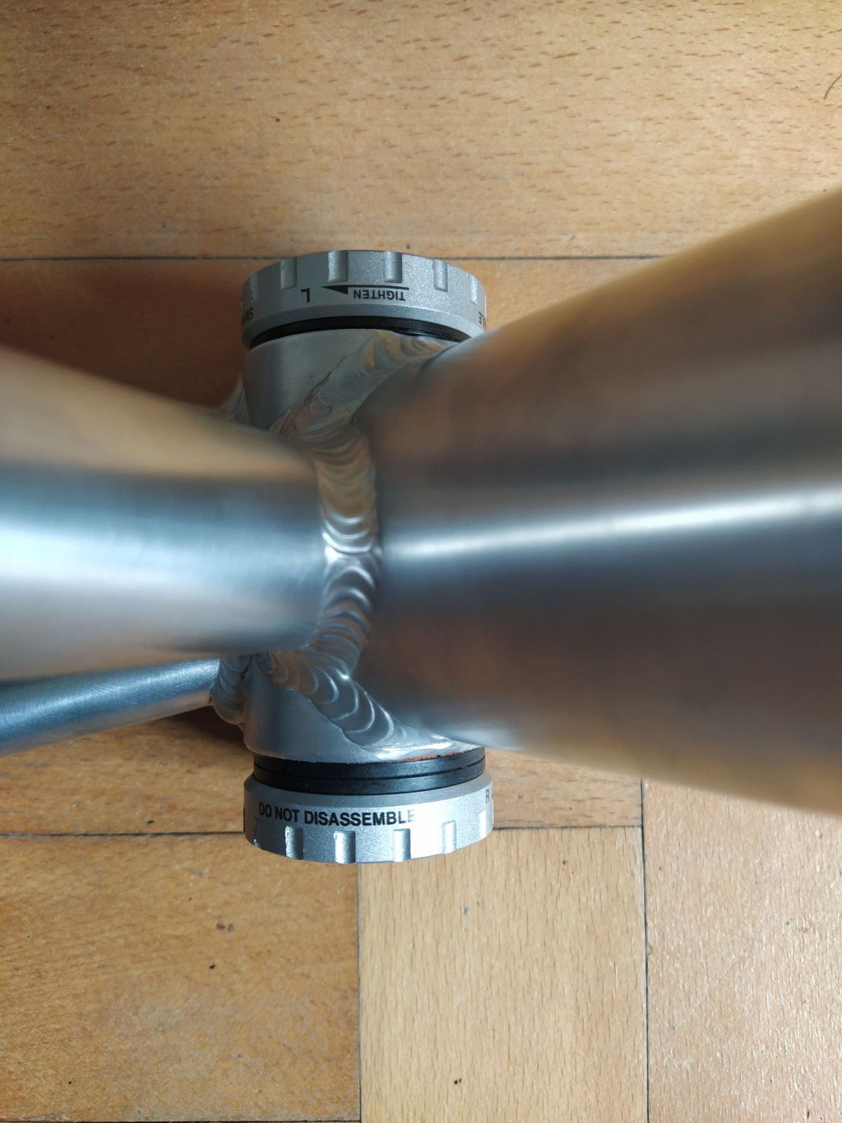

Anschließend wurde das Tretlager eingebaut.

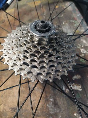

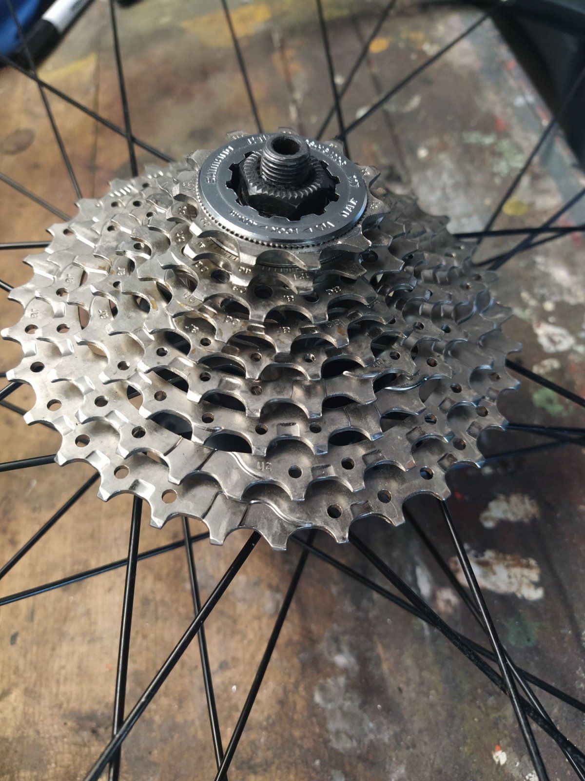

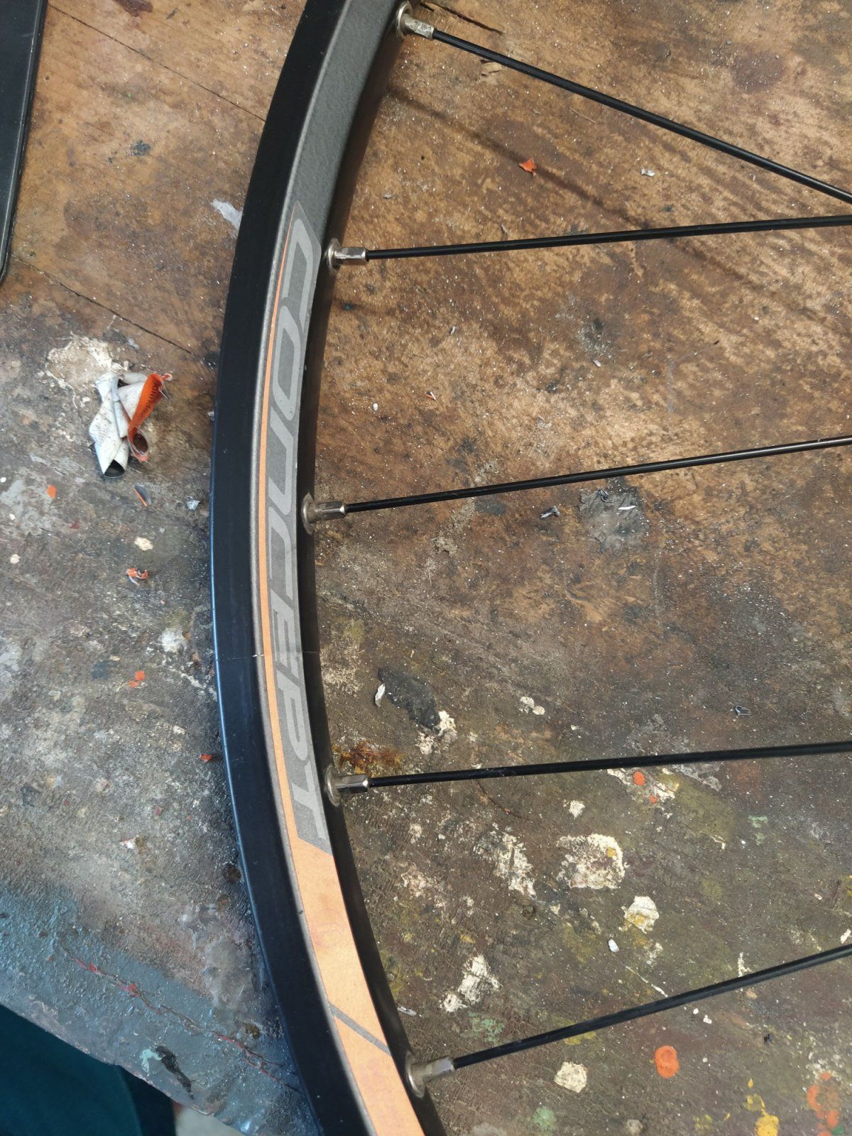

Der Laufradsatz wurde von den Aufklebern befreit. Dazu gesellten sich Bremscheiben und Kassette.

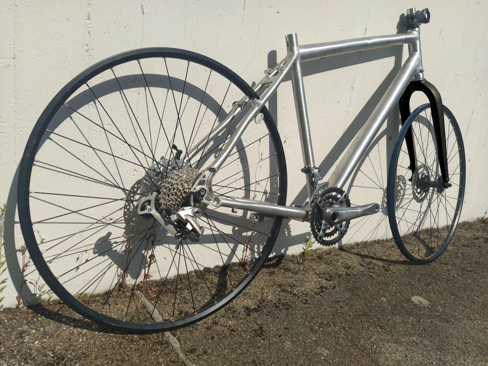

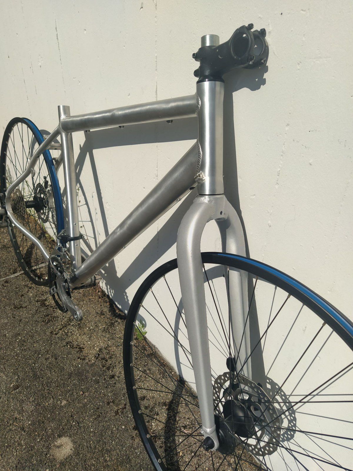

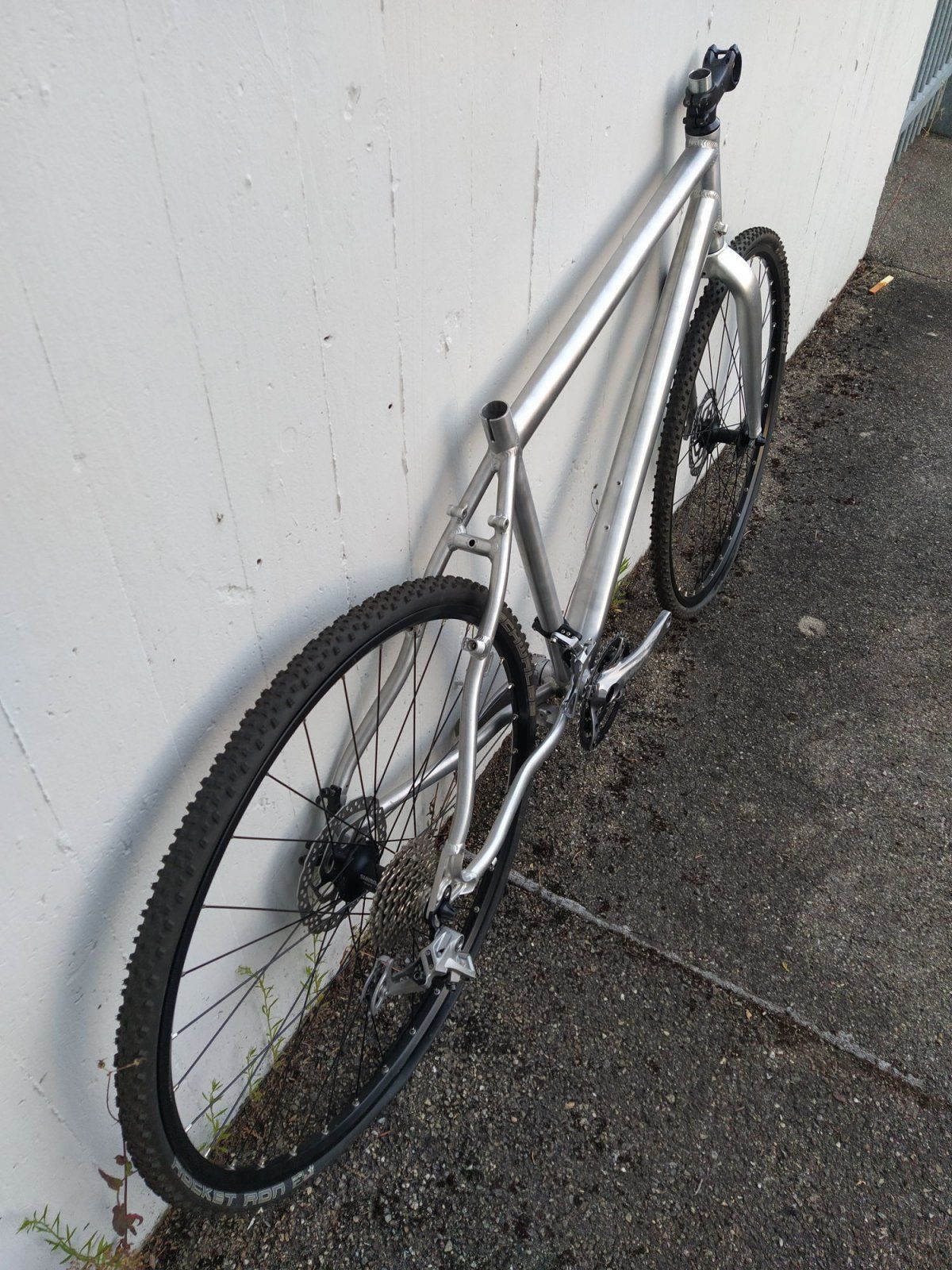

Und jetzt mal alles zusammengesteckt:

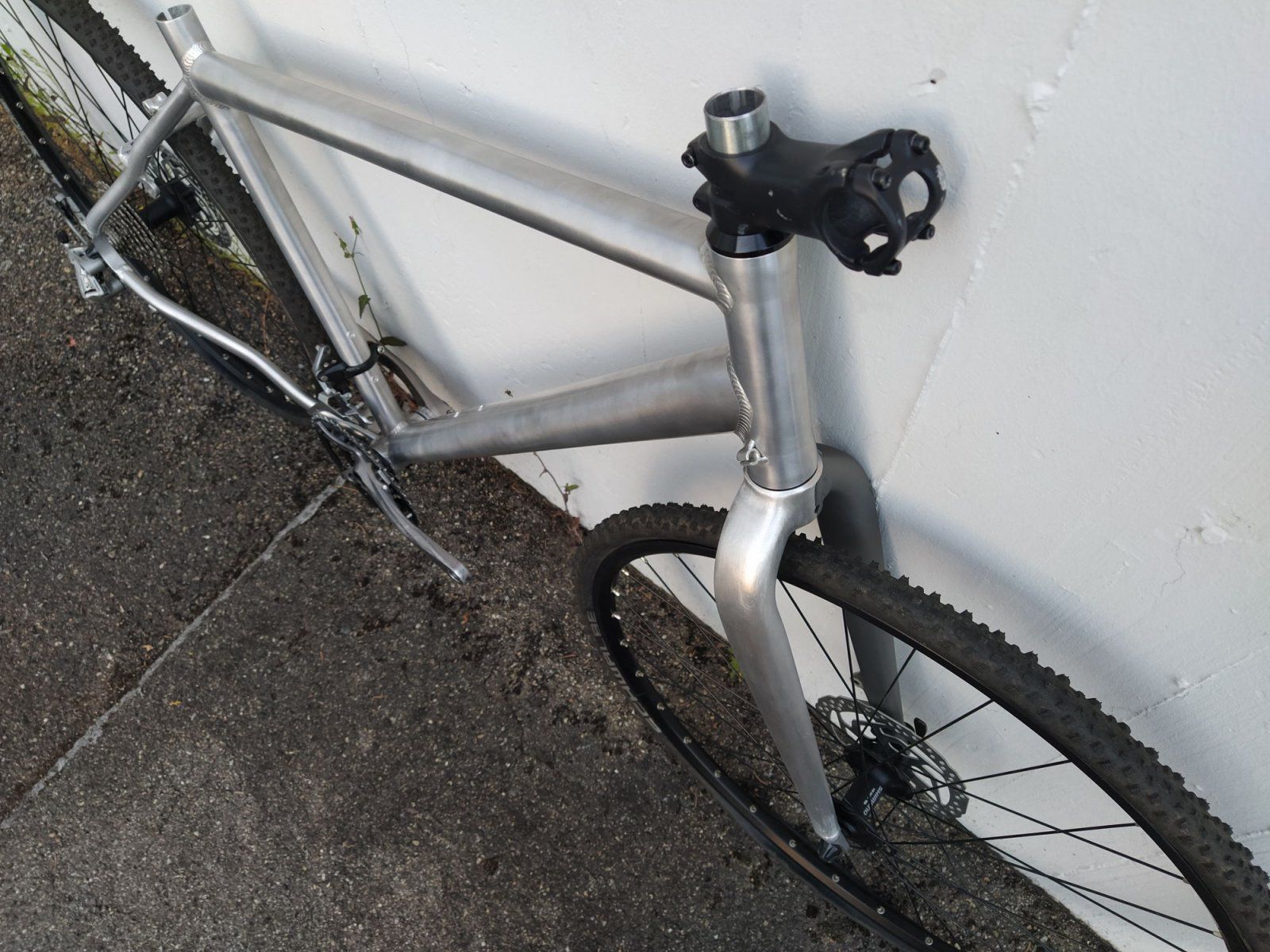

Auf die Schnelle hab ich nur einen schwarzen Vorbau montiert. Etwas Kopfschmerzen bereiten mir die ganzen unterschiedlichen Silbertöne. Rahmen - Schaltwerk/Umwerfer/Schalthebel - Kurbel - Gabel -Kassette - Bremsscheiben - Vorbau (nicht im Bild). Ich denke für Sattelstütze und Lenker nehme ich erstmal schwarze Teile. Mal sehen inwiefern sich da ein optisches Gleichgewicht einstellt. Dafür muss das Rad aber erstmal halbwegs stehen, damit man das bewerten kann. Die Reifen bringen ja auch nochmal einiges an Schwarz ins Gesamtbild.
Ja, das ist in der Tat etwas schwierig.
Man trifft selten die gleichen Töne!
Aus dem Grund passen Silberne/polierte Alu Teile auch nicht an einen Titan Rahmen zb.
Mit der Schwarzen Gabel hat das ganze ein etwas sportlicheren Look. Gefällt mir persönlich glaub ich besser.
Warten wir mal den Fertigenaufbau ab.
Ihr sprecht aus was ich bis jetzt nur gedacht habe. Bei der Gabel muss auf jeden Fall was passieren.
Ich finde die Gabel von der Formgebung her auch nicht so ideal, da sie so massiv wirkt.

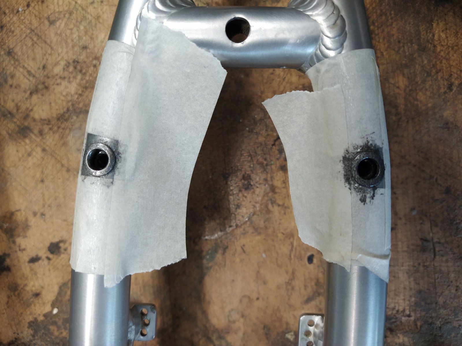

So, die alten Stahlnieten in den Sattelstreben habe ich mal mit Farbe mit inkludiertem Rostumwandler angepinselt. Mal sehen wie gut das funktioniert.

Ich probiere aber erstmal noch die graue Gabel abzuschleifen, vielleicht sieht ja auch ganz gut aus.

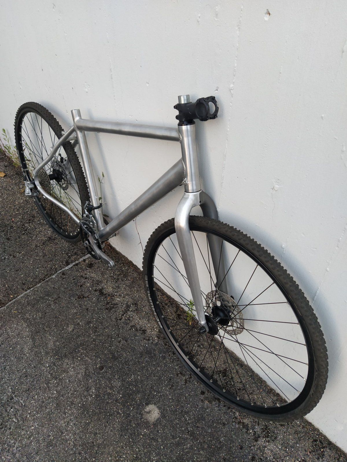

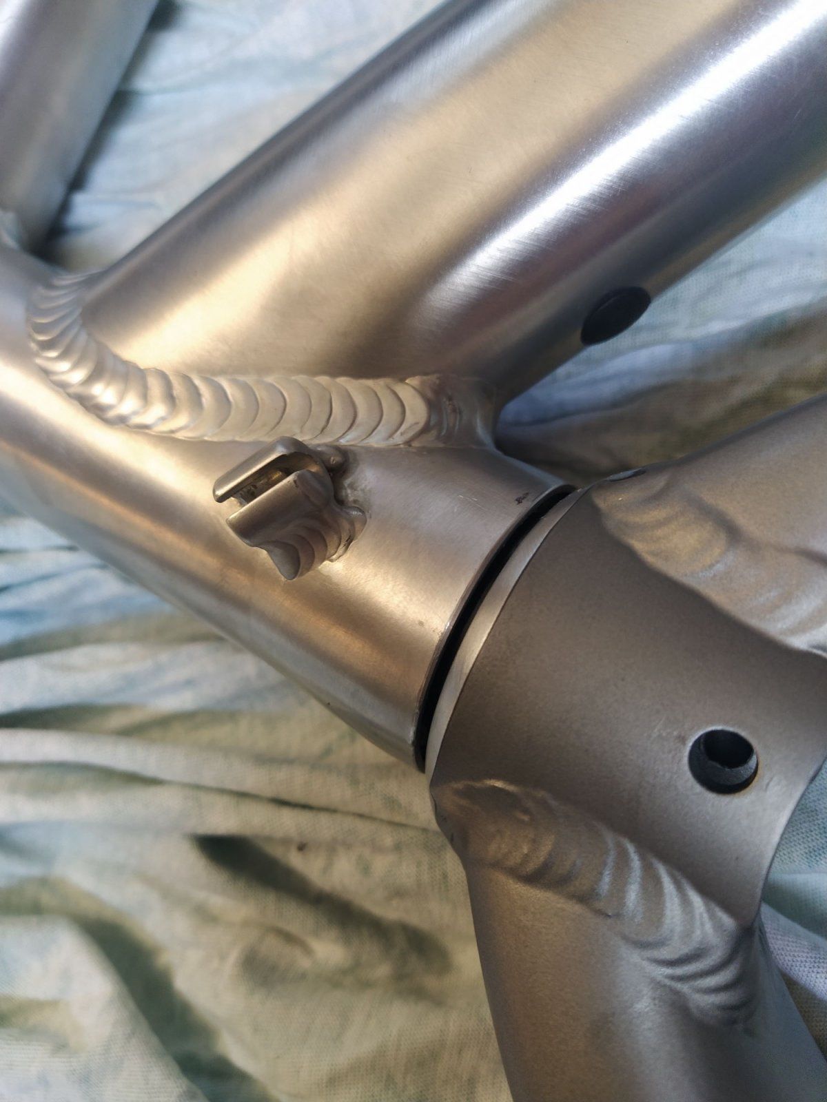

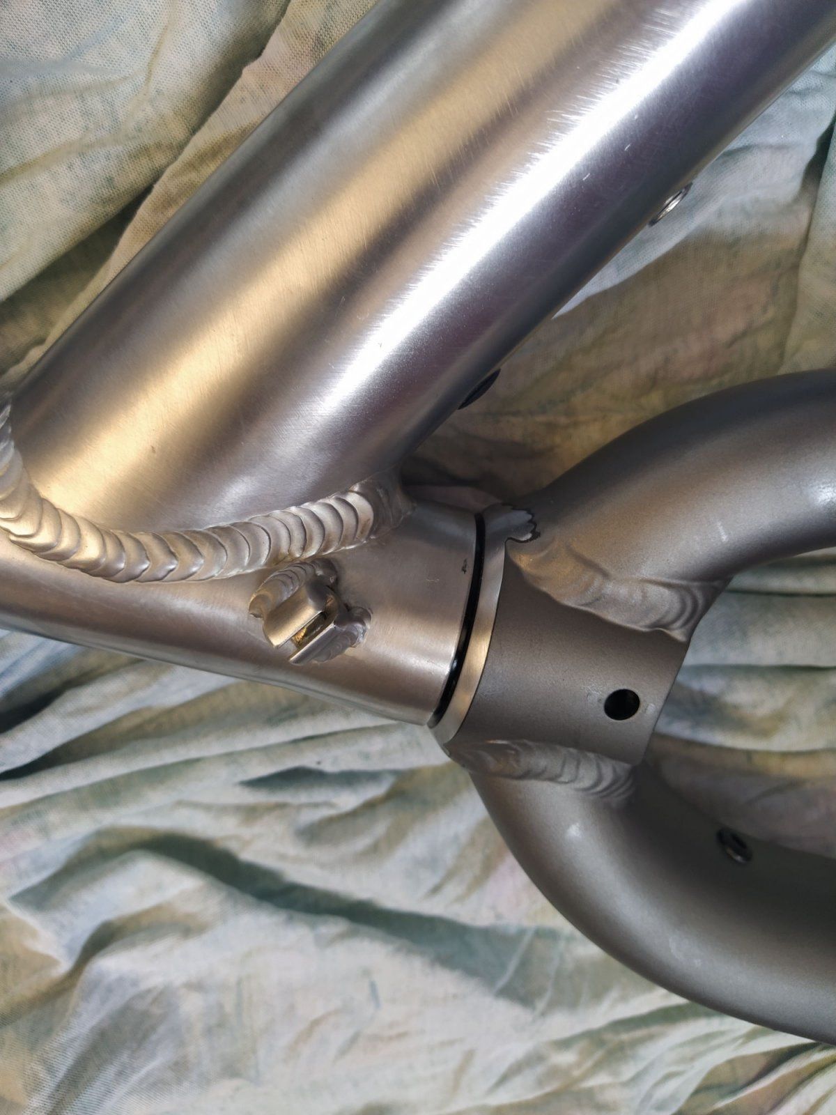

So, habe die Gabel mal zur Hälfte abgeschliffen. Jetzt ist es eine Two-Face Gabel:rolleyes:
Genug um festzustellen, dass es die nicht wird, einfach zu massiv für das Rad.

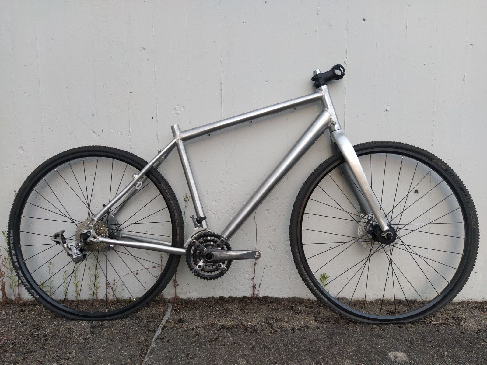

Anhang anzeigen 1498062Anhang anzeigen 1498064Anhang anzeigen 1498063
Da ist der Dynamohalter für mich persönlich einen Ticken schlimmer 😅 komme aber auch aus der MTB Ecke, hier wird das denke ich nichts machen 🤷🏻‍♂️
Denn so schlimm finde ich das ehrlich gesagt gar nicht. Mit einem von der Form her passenden Vorbau, einem etwas dickere Sattel (nicht grad eine Carbon Schale) könnte das ganz gut werden.
Bei Klein Bikes hat das auch funktioniert ☝🏼
Der hat mich bis jetzt noch nicht gestört, der ist aber auch schnell weggefeilt. Oder man schraubt noch etwas praktisches dran. Einen Flaschenöffner oder so, nachdem ich sowieso ohne Klicks unterwegs bin, die sich wohl auch als Flaschenöffner eignen, vielleicht keine schlechte Idee.
Musste erstmal googlen wie die Aussehen, bin da in der Retro Ecke nicht so unterwegs😅. Die hatten auch ein dickeres Steuerrohr in Kombination mit einer schmaleren Gabelkrone. Die Gabeln wurden aber auch etwas besser vom Rad ausgefüllt. Bei mir wirkt der Reifen ein wenig verloren zwischen den beiden Gabelholmen.
Querstreifen machen dick :(
Die aktuelle Gabel ist sogar noch schwerer (1090g), und die hat schon einen auf 240mm gekürzten Gabelschaft. Wenn ich bei der alternativen Gabel von 300mm (1030g) auf 240mm kürze dann komme ich vielleicht auf unter 1kg. Vergleichbare Gabel wiegen etwa ab 750-800g, nicht nichts, aber auch kein Weltuntergang (ausser vielleicht für Gewichtsfetischisten).

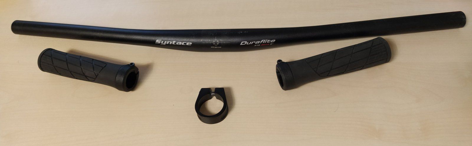

Heute gab es wieder Nachschub. Mit meiner Bestellung kam neben der Sattelklemme auch noch Schläuche und Spacer an.
Den Lenker, Syntace Duraflite 640mm, gabs gebraucht. Laut Verkäufer 230g, also nichts worüber man sich beschweren könnte.
Bei den Griffen ist mir heute (Obacht! flach) ein Glücksgriff gelungen. Die Ergon Griffe hatte ich sowieso schon auf dem Schirm und hätte sie mir vermutlich auch neu gekauft, wenn ich sie heute nicht noch im Nachbarort "vom Neurad demontiert" entdeckt hätte. Und das für einen guten Preis. Mit den normalen schwarz/weißen Lenkerendstopfen.
