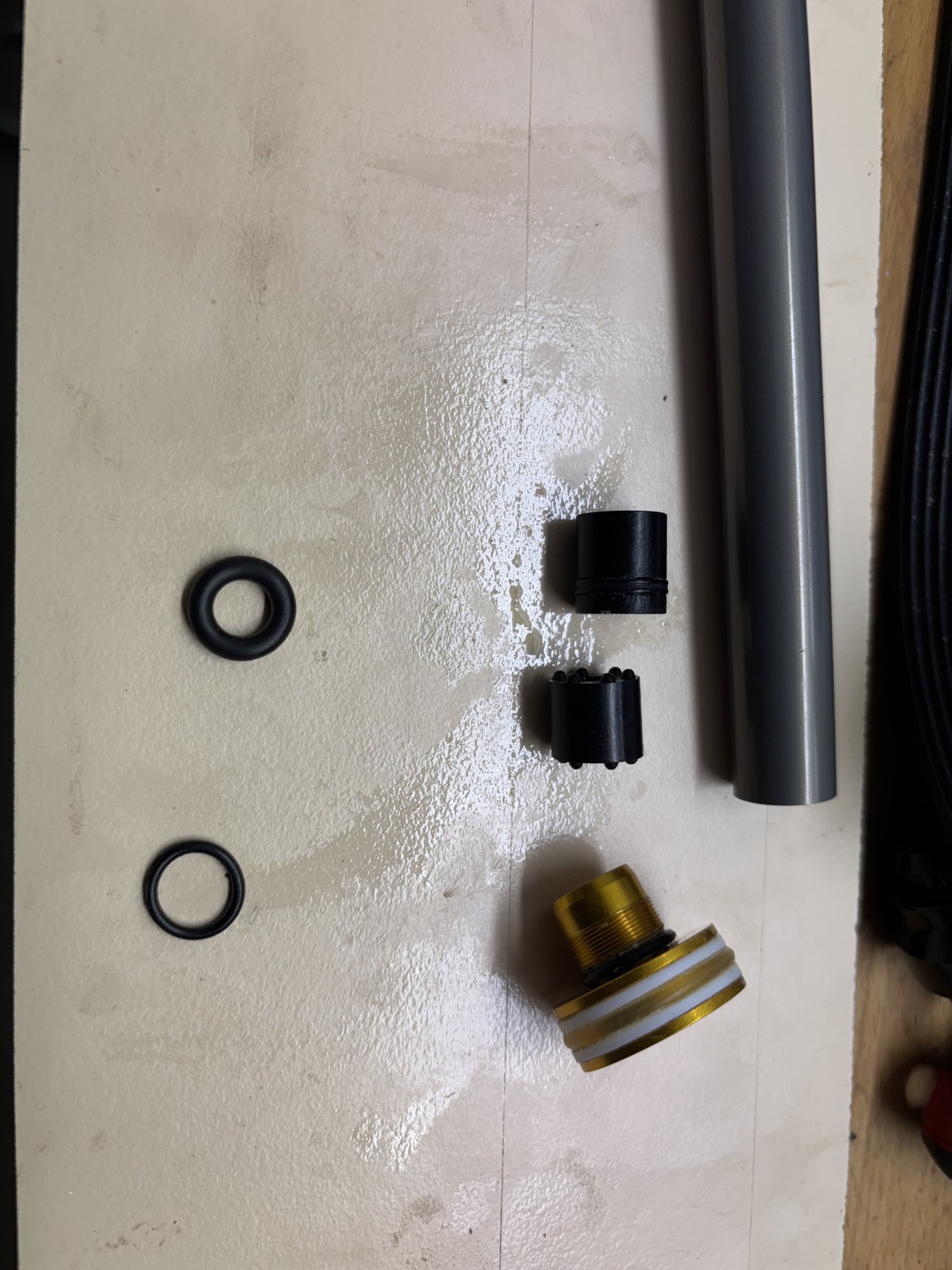

Meine 36m.2 Coil war auch nach einem Jahr durch, die Luftgabel sogar noch früher. Hab ich auf Garantie getauscht bekommen.
Ist halt eine Gratwanderung aus fantastischem Ansprechen und Buchsenspiel. Die erste Generation Ö Gabel war ja notorisch zu eng was man so liest, die neuen sind eher das Gegenteil.
Das hört sich spannend an 😬☹️
Ohje, da bin ich ja mal gespannt wie sich das bei mir entwickelt wenn es jetzt schon nach 400km los geht wovon 2/3 der Strecke die Gabel nicht wirklich arbeiten musste weil Bergauf oder flach.
Hab hier auch noch eine RXF34 rumliegen die in ein Pendel Hardtail kommt, da bin ich noch mehr gespannt da die dann täglich im Einsatz ist.
