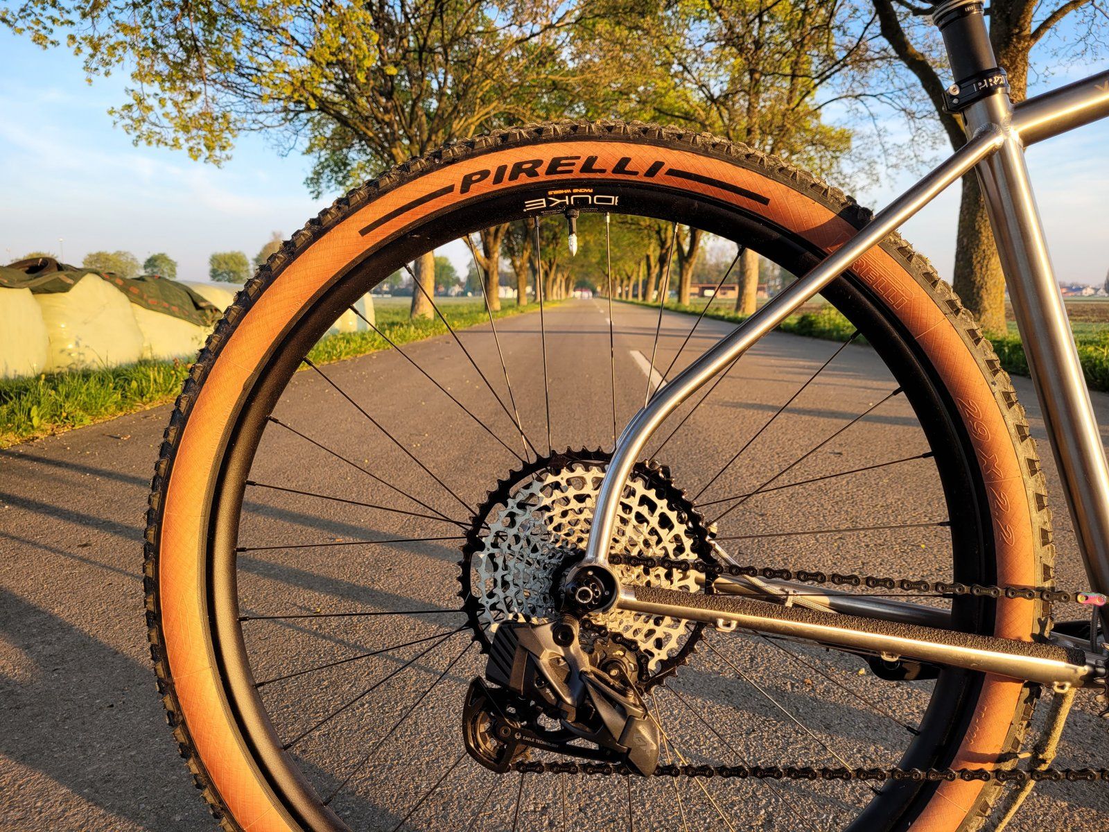

Wie ist den dein Eindruck von den Pirelli? Warst doch auch mal auf Vittoria unterwegs.
Ohje, gefühlt haben grad ziemlich viel Leute Probleme mit den Nachwirkungen.... Hoffe auch das es bald wieder bergauf geht bei dir.

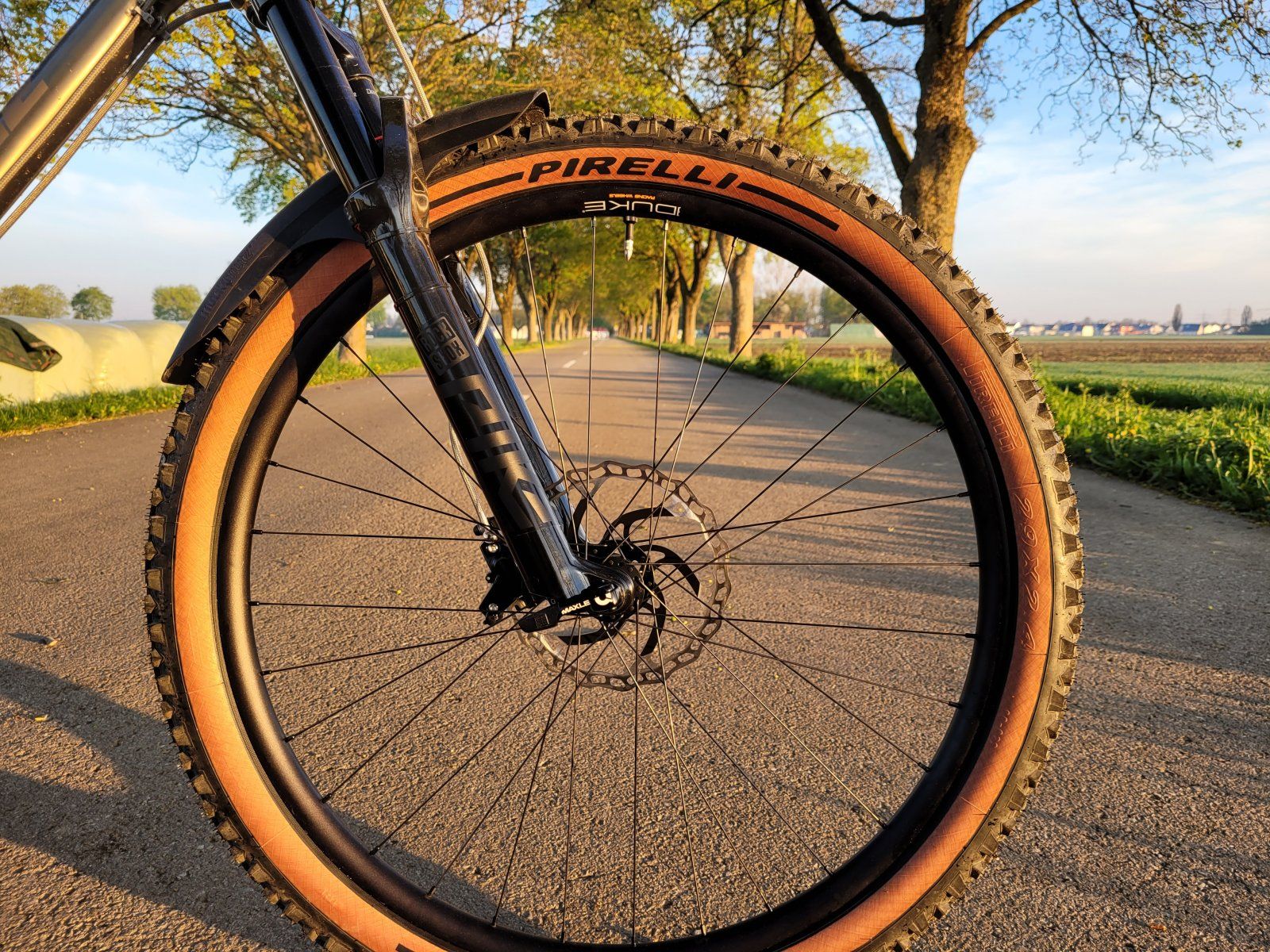

Tubeless-Montage der Pirellis war echt problemlos und recht einfach. Auch ohne Milch schon gut dicht gewesen. Ähnlich wie die Vittorias. Erster Eindruck von den Pirellis ist sonst schonmal sehr gut, aber noch nicht so aussagekräftig nach gemütlichen 15km. Der Hinterreifen in 2.2 dämpft nicht ganz so gut wie z.B. der Mezcal oder Barzo, rollt aber ordentlich. Vorderreifen macht nen guten Eindruck mit schönem Profil und is auch schön breit in 2.4. Auf Asphalt sind sie ein wenig lauter.
Auf Vittoria Martello bin ich auch noch weiterhin aufm Fully unterwegs und Barzo/Mezcal werden dann auf dem noch aufzubauenden "Adventure-Kindersitz-Fahradanhänger-Stahl-Bike" eingesetzt. Wollt mit den Pirellis einfach mal was Neues ausprobieren und die Tanwall hat mir einfach gefallen.

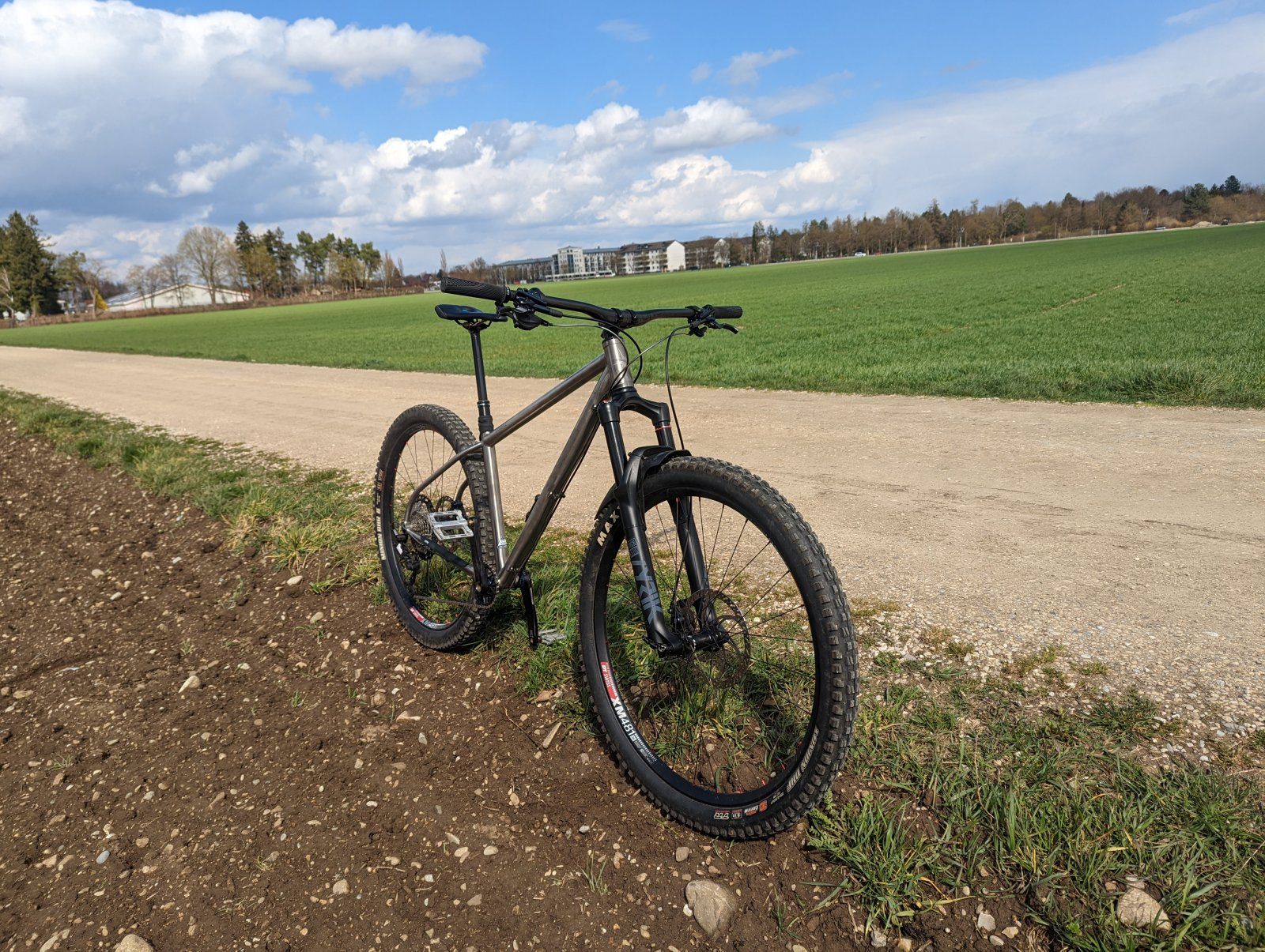

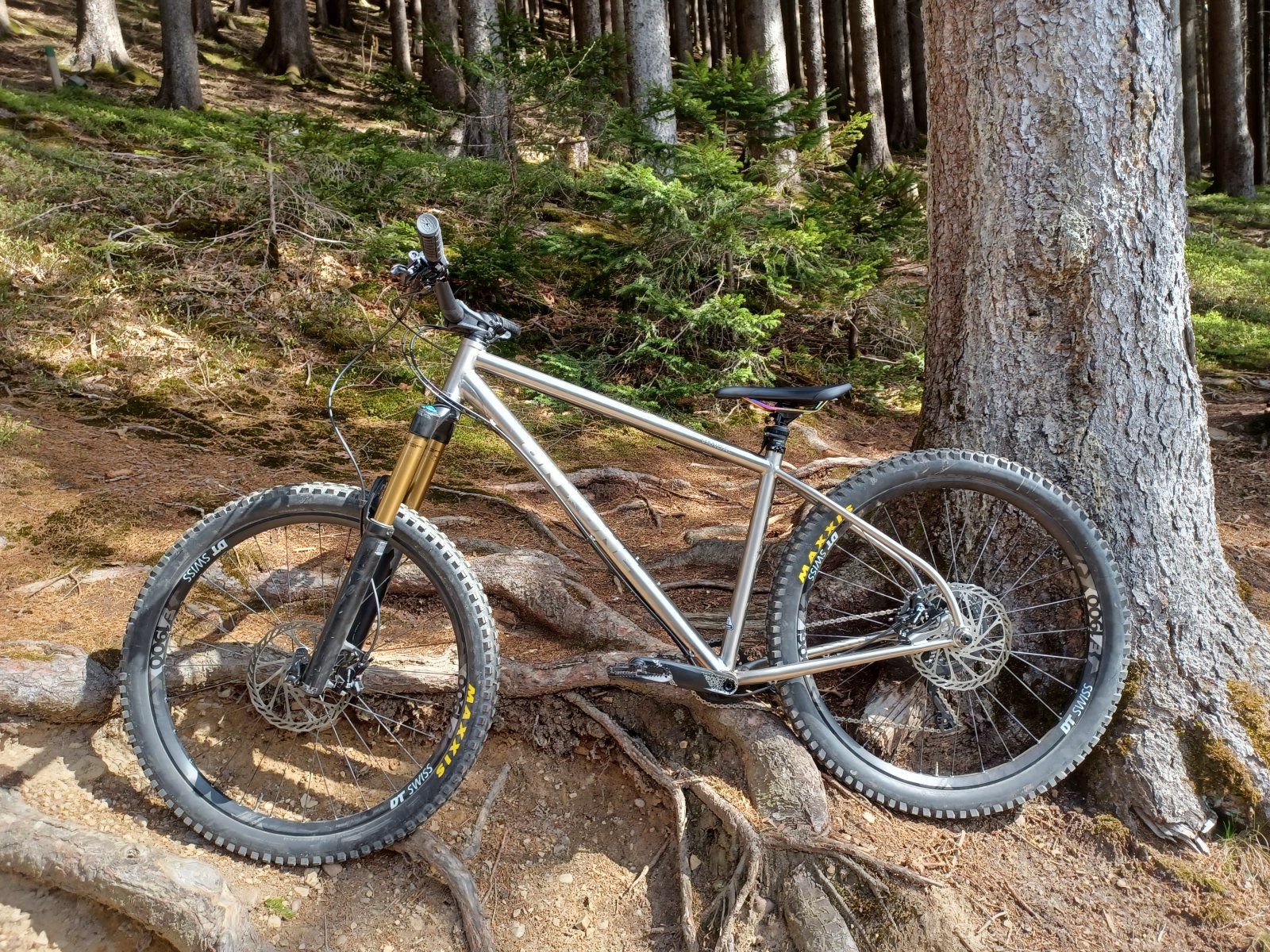

Kurz mal angerollt. 13.05kg in M. Fühlt sich bischen anders an als mein "altes" Ragley Big Al.
und wiegt ca. 500g weniger (bashguard fehlt und alu)
Bin heute erstmal auf ne Treppe drauf gesprungen, direkt mal durchschlag auf die HR felge. Danke Insert sonst wäre die durch :troll:

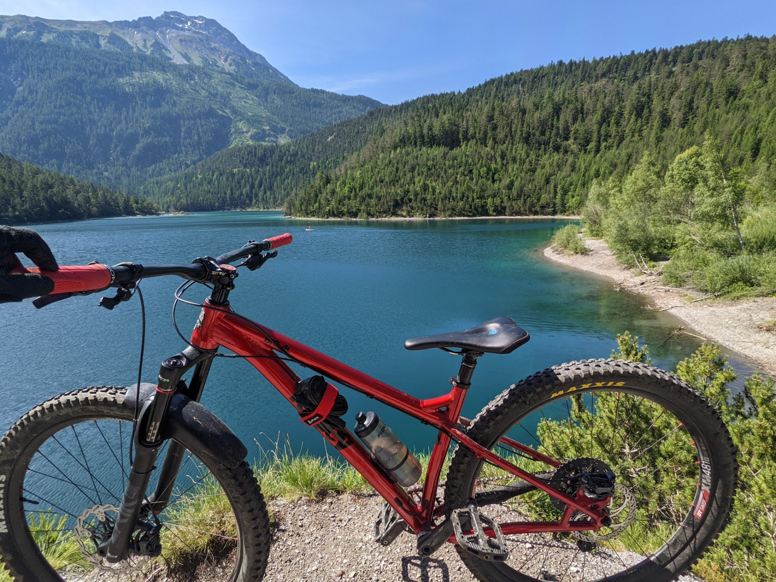

So ich bin jetzt zwei Tage auf den lokalen Trails gefahren und hatte viel Spaß.
Allerdings bin ich mit den Pedalen recht häufig irgendwo hängen geblieben und einmal sogar deswegen unsanft abgestiegen.
Hattet ihr das Problem auch?
Mein Setup:
Rahmengröße L, Breifung 27,5x2,4/2,5", 170mm Federweg, 175mm Kurbel und große OneUp Pedale

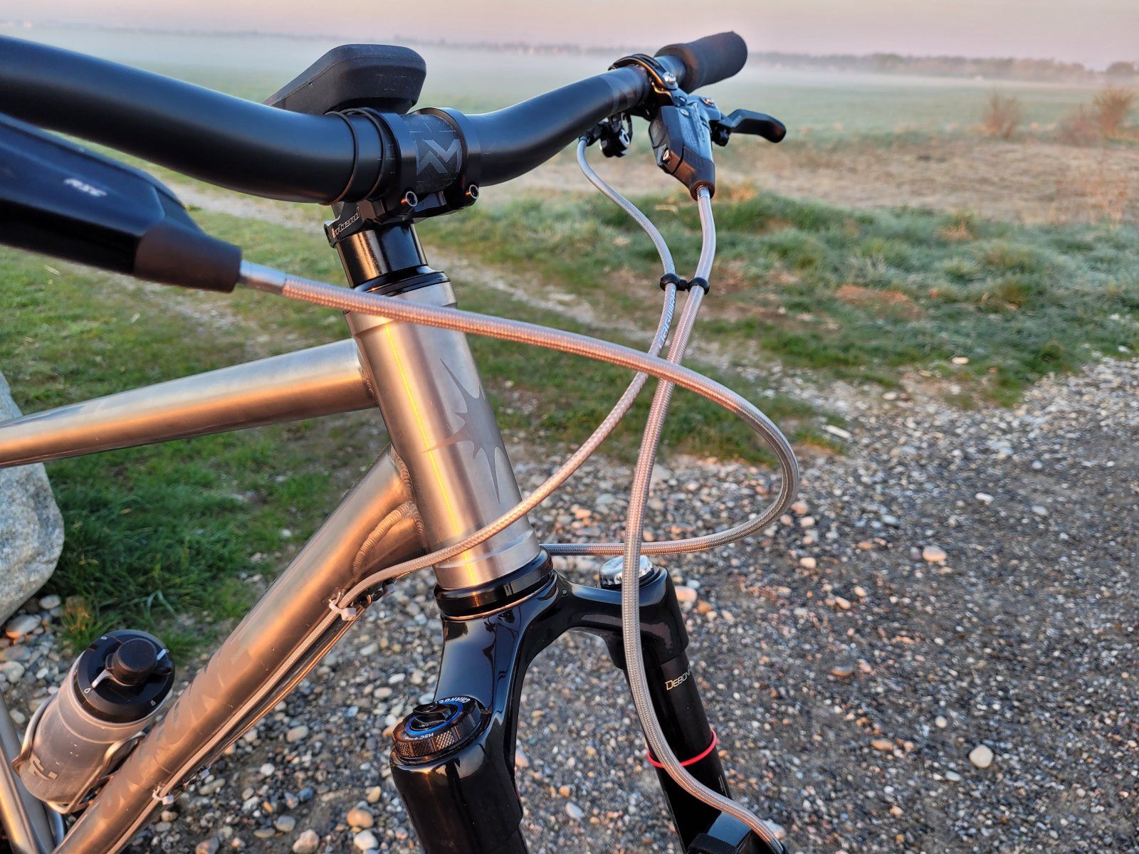

(Wie) habt ihr die Geräusche von Bremsleitung und Dropper/Schaltzug unterbunden oder gedämpft?

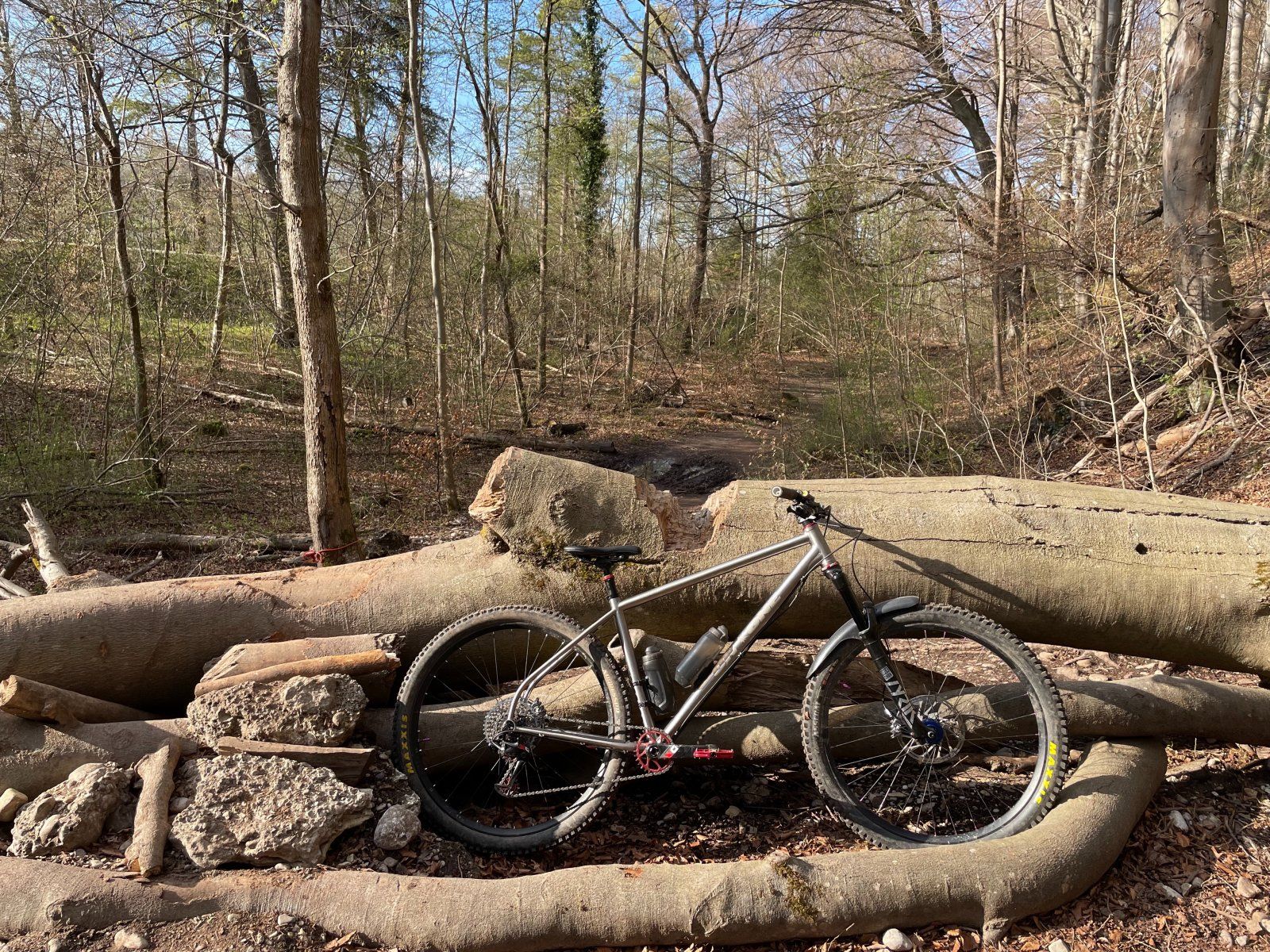

Meine erste Ausfahrt hatte sich wegen Lieferschwierigkeiten leider erst am Samstag ergeben 😬
Mir wären da keine Geräusche aufgefallen bisher. Schaltzug hab ich allerdings keinen ;)
Hab an jeder Halterung 2 kleine Kabelbinder und am Dropperzug zusätzlich bissl Tape drumgemacht damit die Kabelbinder gescheit draufdrücken. Hätte hier noch so Plastik C-Clipse liegen, damit halten die Leitungen allerdings nicht richtig. Mal sehn wies mit den Stahlflexleitungen für die neue Bremse wird die bald eintrudeln.... 8-)

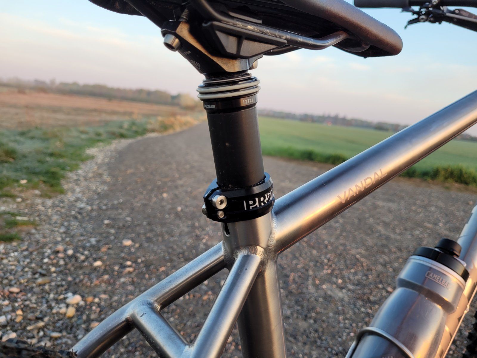

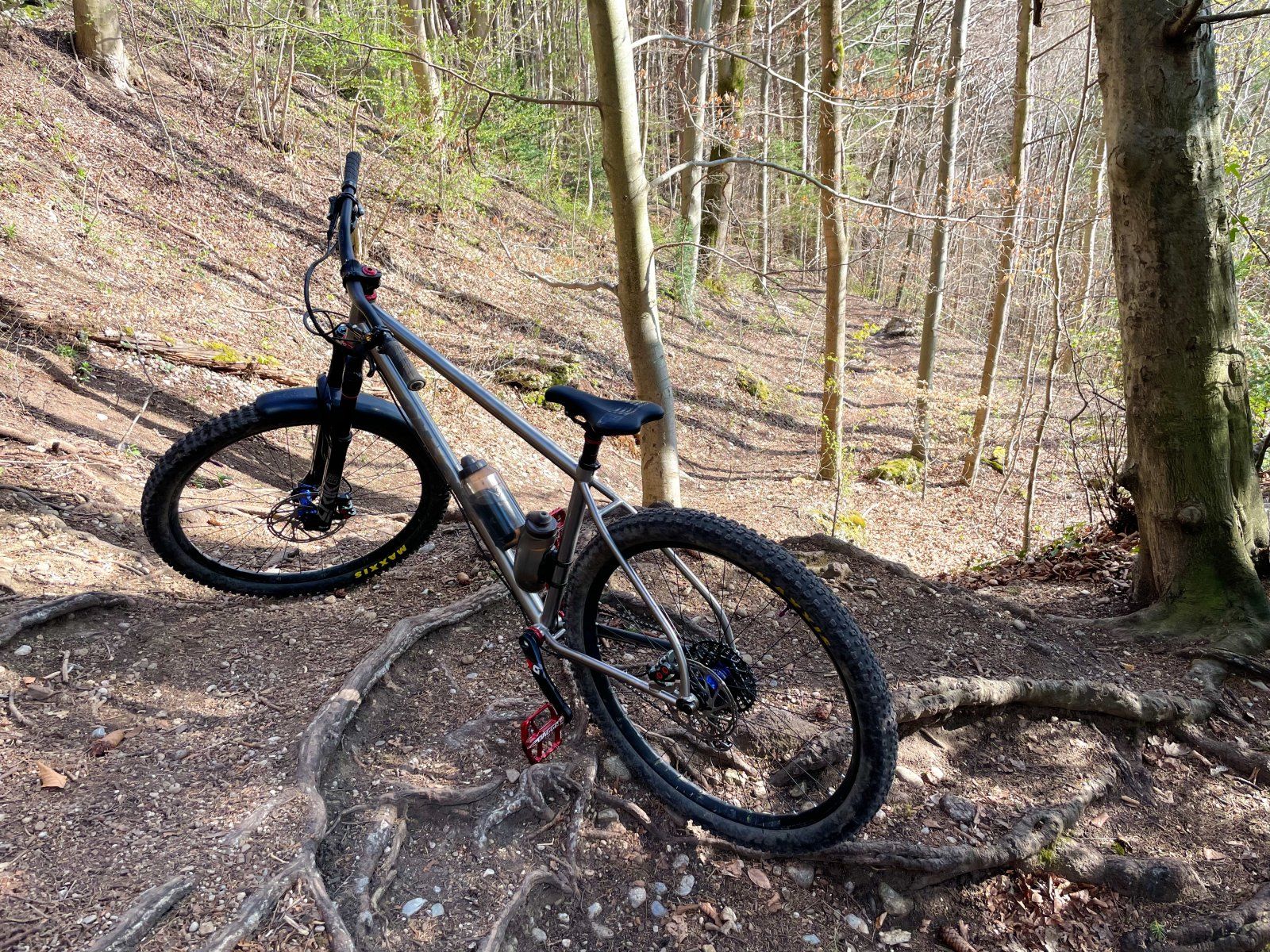

Gab paar Upgrades.
-Vecnum Nivo
-SRAM X1 Kurbel 170mm
-Code RSC mit Stahlflexleitungen
-Laufradsatz vom @Knusperhexe mit DT240s Naben und Duke Felgen
Knapp unter 12,4kg für XL is ok.

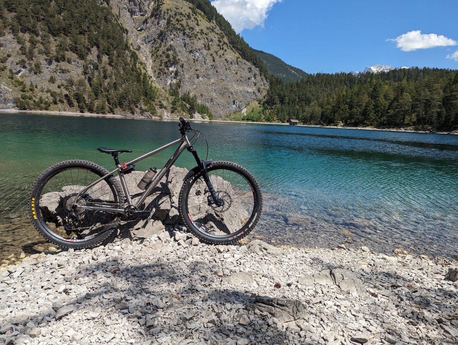

Hab die Gabel momentan auf 140mm runter getravelt. Werde sie aber wenn ich langeweile hab zurück auf 150 traveln. geht schon
