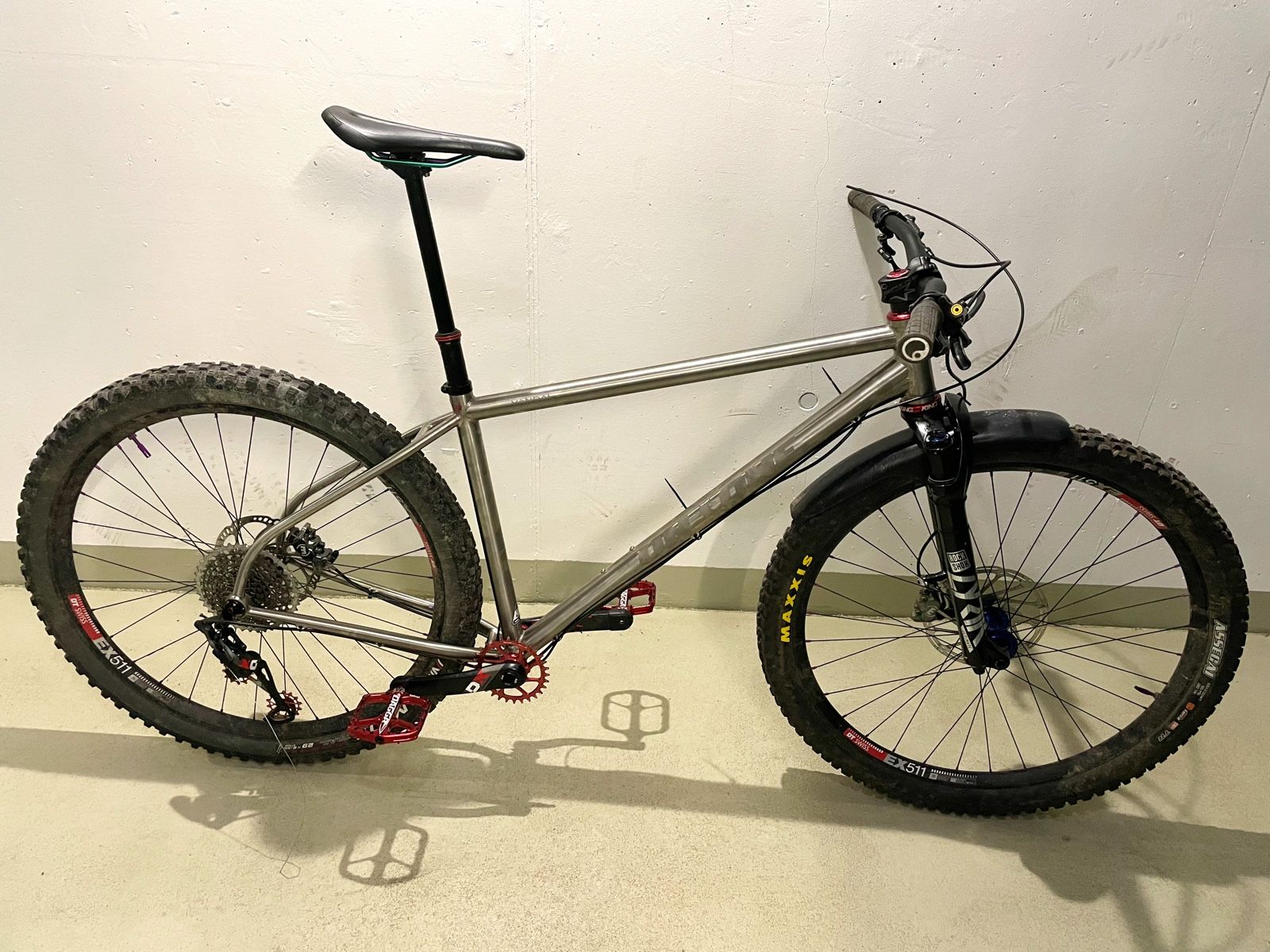

Ich habe am Wochenende spontan auch zugeschlagen.
Bin am überlegen ob da drin auch eine 120mm Gabel funktioniert, habe aber das Gefühl, dass das Tretlager dann ziemlich tief liegt.
Hat dazu jemand Erfahrungen bei anderen Hardtails?
Fahre das OnOne BigDog auch mit 120mm statt der Empfohlenen 130-140mm. Hatte bisher keine Probleme damit. Allerdings ist beim Vandal das Tretlager laut Geo-Tabelle nochmal ein wenig niedriger. Überlege auch gerade nen Airshaft mit 140mm zu holen...
Mit ner 120mm Gabel kommt das Tretlager beim Vandal ca. 5mm tiefer.
Ich werds erstmal so testen. Alternative wären kürzere Kurbeln.

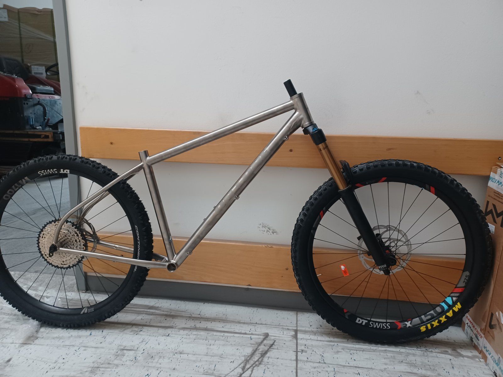

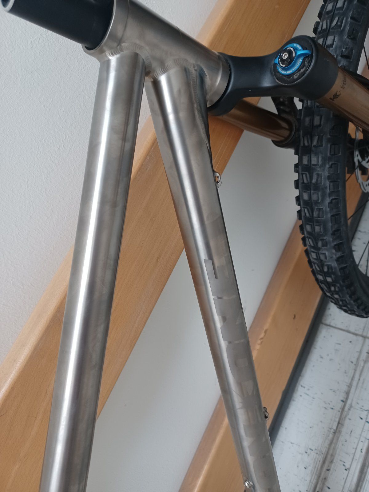

Die Fox 36 (170mm) ist nur fürs Foto. Da kommt eine kleinere Gabel rein.

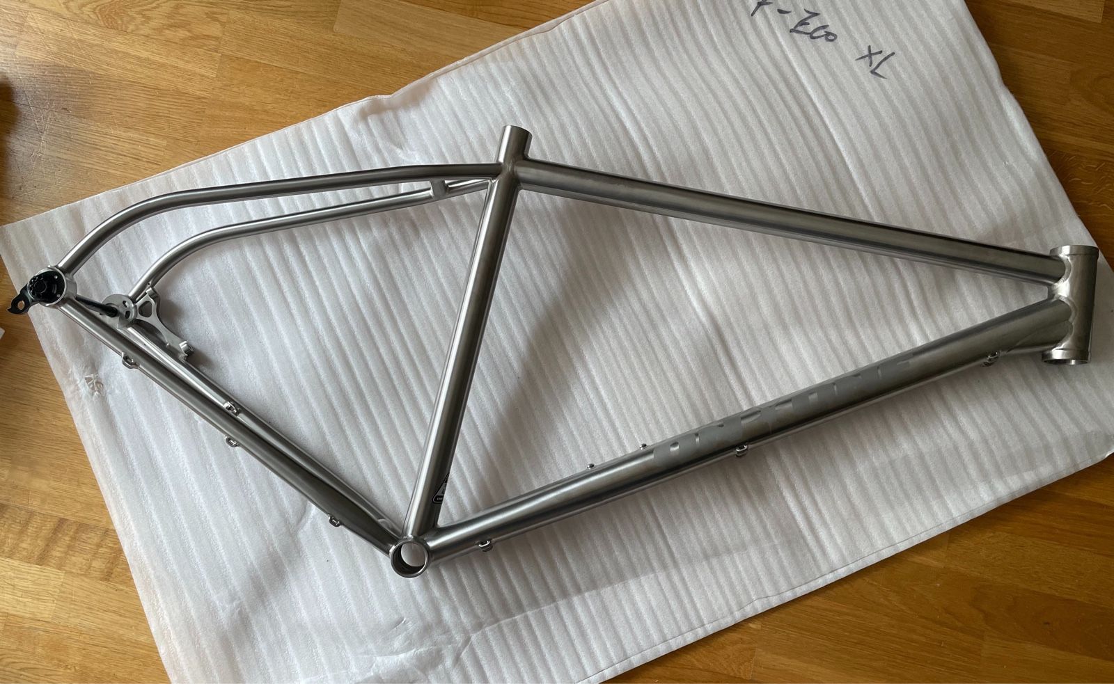

Man sieht jeden Fingerabdruck auf dem Titan. Kenne ich von meinem Liteville in raw finish so nicht. Sieht aber irgendwie cool aus.
Auf den ersten Blick würde ich sagen, dass das Bike gut verarbeitet ist. Hoffentlich ändert sich das beim Aufbau/Gebrauch nicht.
Für den Preis war das schon ein guter Deal 😎

Im Chat mit Planet X haben sie mir geschrieben, dass der Rahmen für 120-130mm ausgelegt ist. 140mm müsste ich noch selber prüfen, da hätten sie keine Erfahrung..
Danke euch. Ich denke ich werde es mal mit einer Pike 130 probieren. Die fast 70mm Tretlager Offset erscheinen mir etwas viel :D

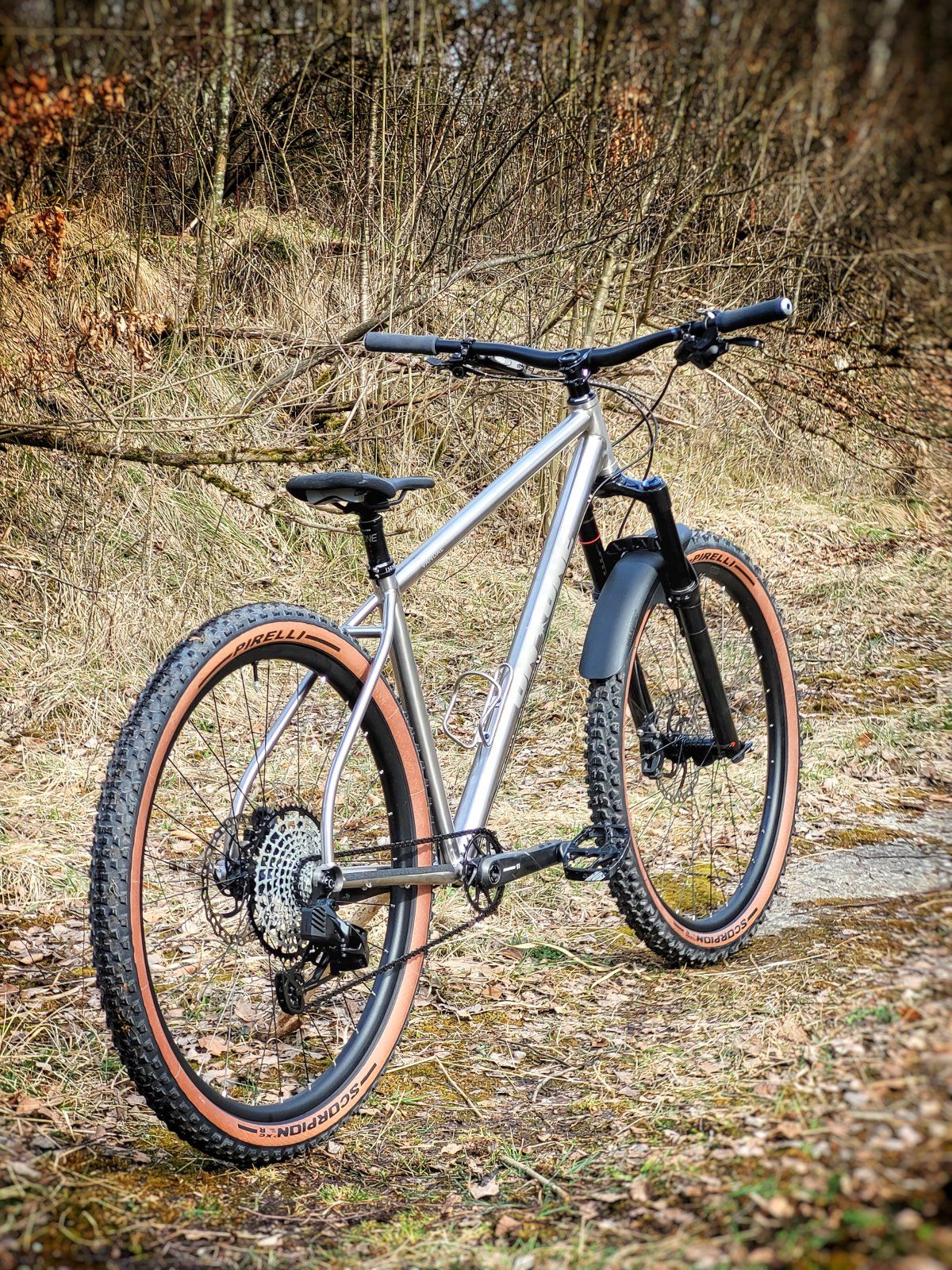

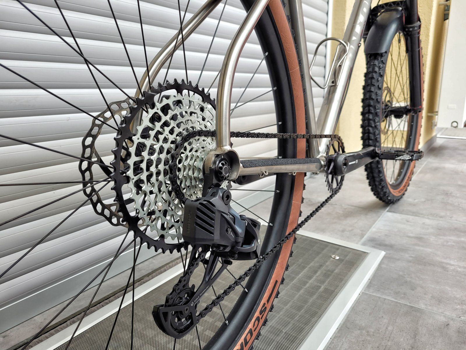

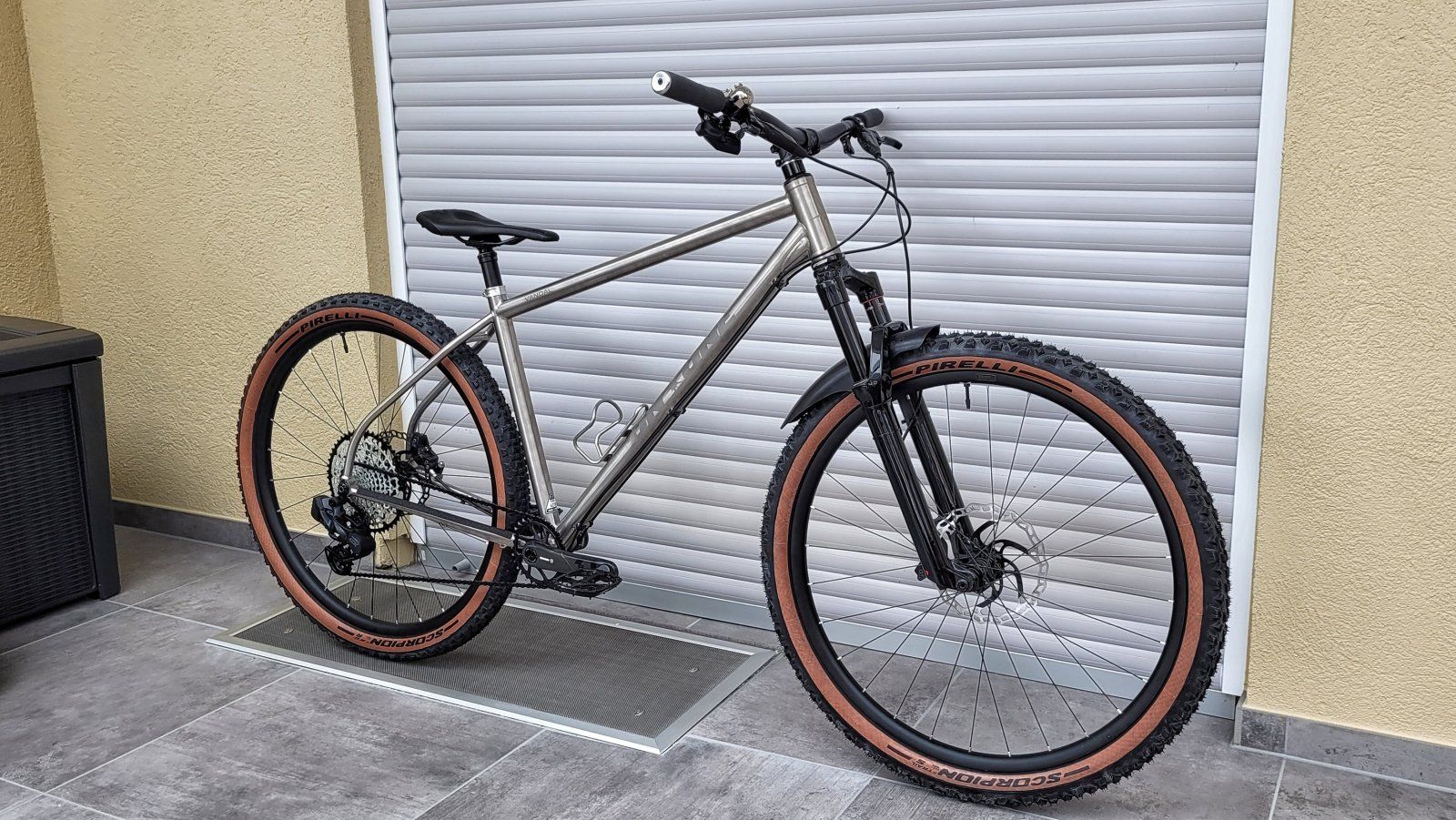

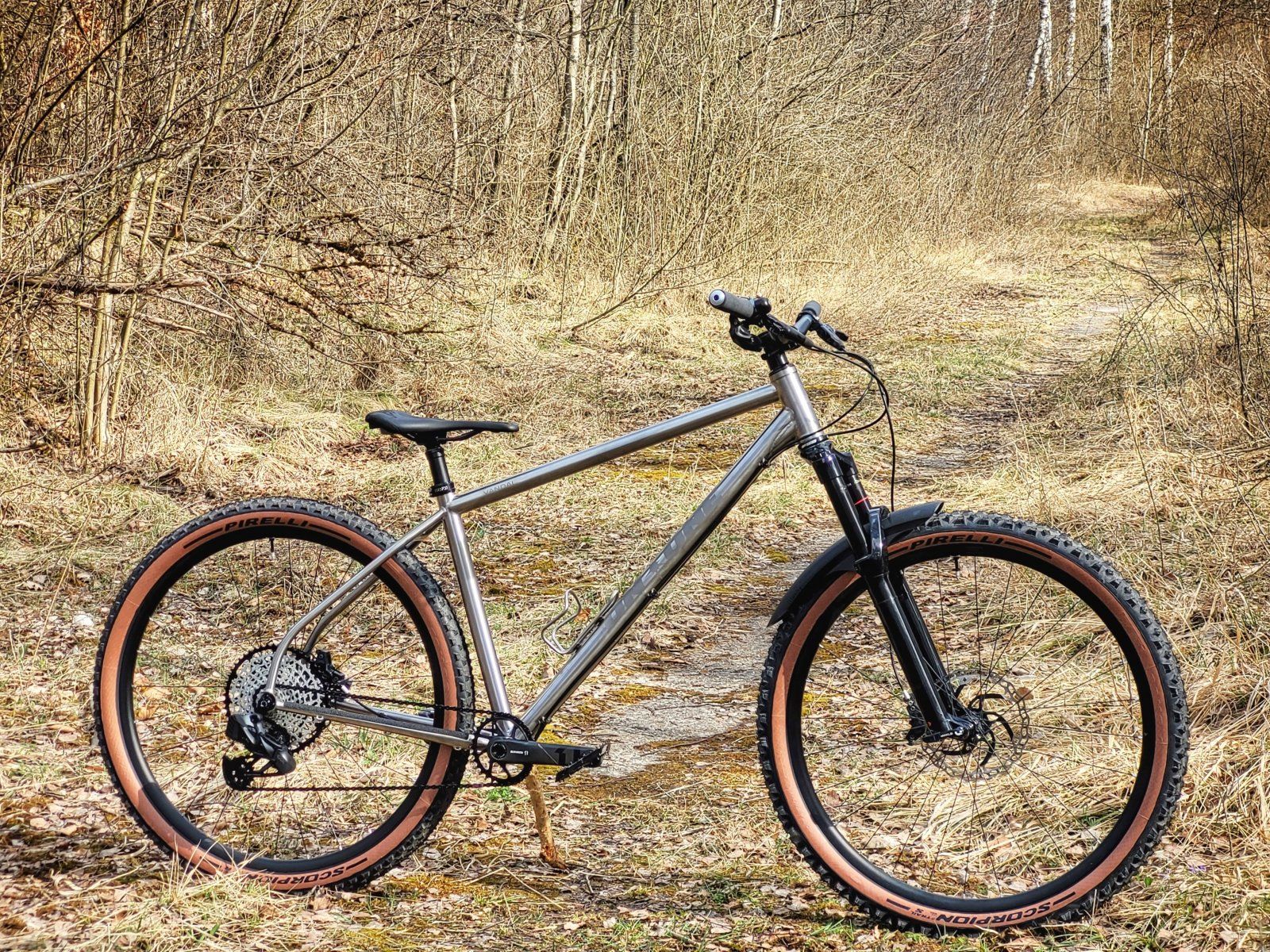

Bin vorerst mal fertig mit meinem Aufbau. Corona und Quarantäne "sei Dank", hatte ich Zeit dafür. Allerdings auch zuviel Zeit um neue Teile wie ne völlig sinnlose elektonische Schaltung zu bestellen... 🤑Naja, der Großteil war ja vorhanden.
Mal grob:
-Pike Ultimate 120mm (werd ich noch auf 140 traveln)
-BC Loamer 29" Laufradsatz
-X1 Kurbel 175mm, Spezi Boomslang Pedale
-Code R Bremsen
-GX AXS Schaltung
Gewicht: 12,5kg
Probefahrt steht noch aus, darf ja nicht raus 🙄

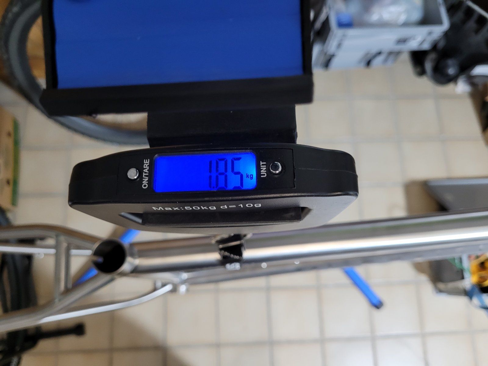

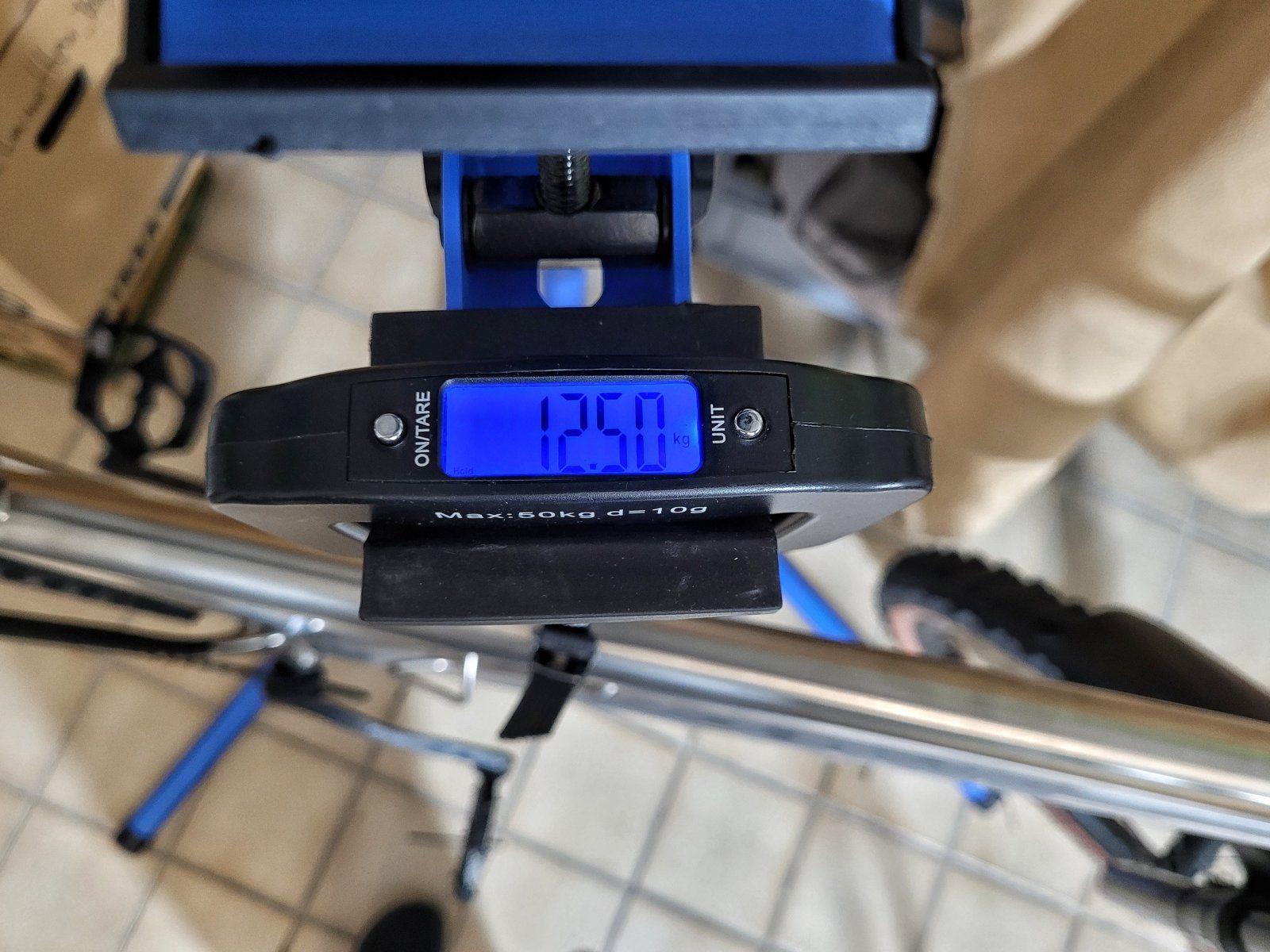

Sehr schöner Aufbau gefällt mir gut und die Pirelli's machen einen guten Eindruck.
Aber sag mal 12.5kg bei einen so leichten Rahmen? Kassette ist ja auch leicht wo kommt denn das Gweicht her? Felgen und Reifen ?
Hab mal geschaut bei Planet X zu Zeit nicht lieferbar der Rahmen. Sag mal was Hast du denn jetzt bezahlt mit Zoll und allen Gebühren?
also äh 12.5kg ist mal richtig leicht.. man könnte natürlich auch XC reifen drauf schnallen aber dann ist da nix mehr mit trail fahren... ich hab auf meinem ht dicke enduro reifen mit 1.1kg und bin bei 13,6kg :D (carbon lenker, leichter vorbau, lyric, mittelklasse laufräder, vario und insert für hinten, xt 12fach gruppe)
soll ja funktional zum ballern sein und keine kilometerschrubb karre
Danke.
Mei das Gewicht geht denk schon in Ordnung. Is ja wie @Teuflor schon schrieb ein Trailbike. Teile sind halt auch nicht die allerleichteste Schublade, da wäre durchaus noch potential. XL Rahmen, 210mm Dropper, schwere Flatpedals, GX AXS, Code R Bremsen.... das summiert sich halt.:ka:
Edit: Rahmen mit Headset und Ersatzschaltauge war ich mit allem drum und dran bei 830€

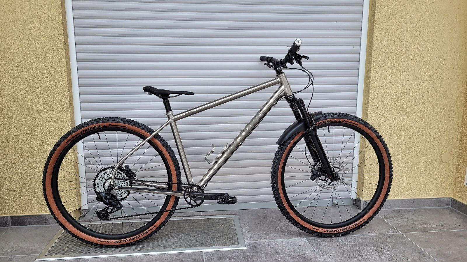

Gabel hab ich gestern von 120 auf 140mm getravelt. Neue Decals für die Gabel sind auch schon im Zulauf. Bin echt überhaupt mal gespannt wie sich das Teil so fährt. Meine Quarantäne is heute zum Glück endlich vorbei und vielleicht komm ich ja noch dazu ne kurze Runde zu drehen. 8-)
Schon jemand erste Fahreindrücke?
Sorry für den Spam schon wieder...

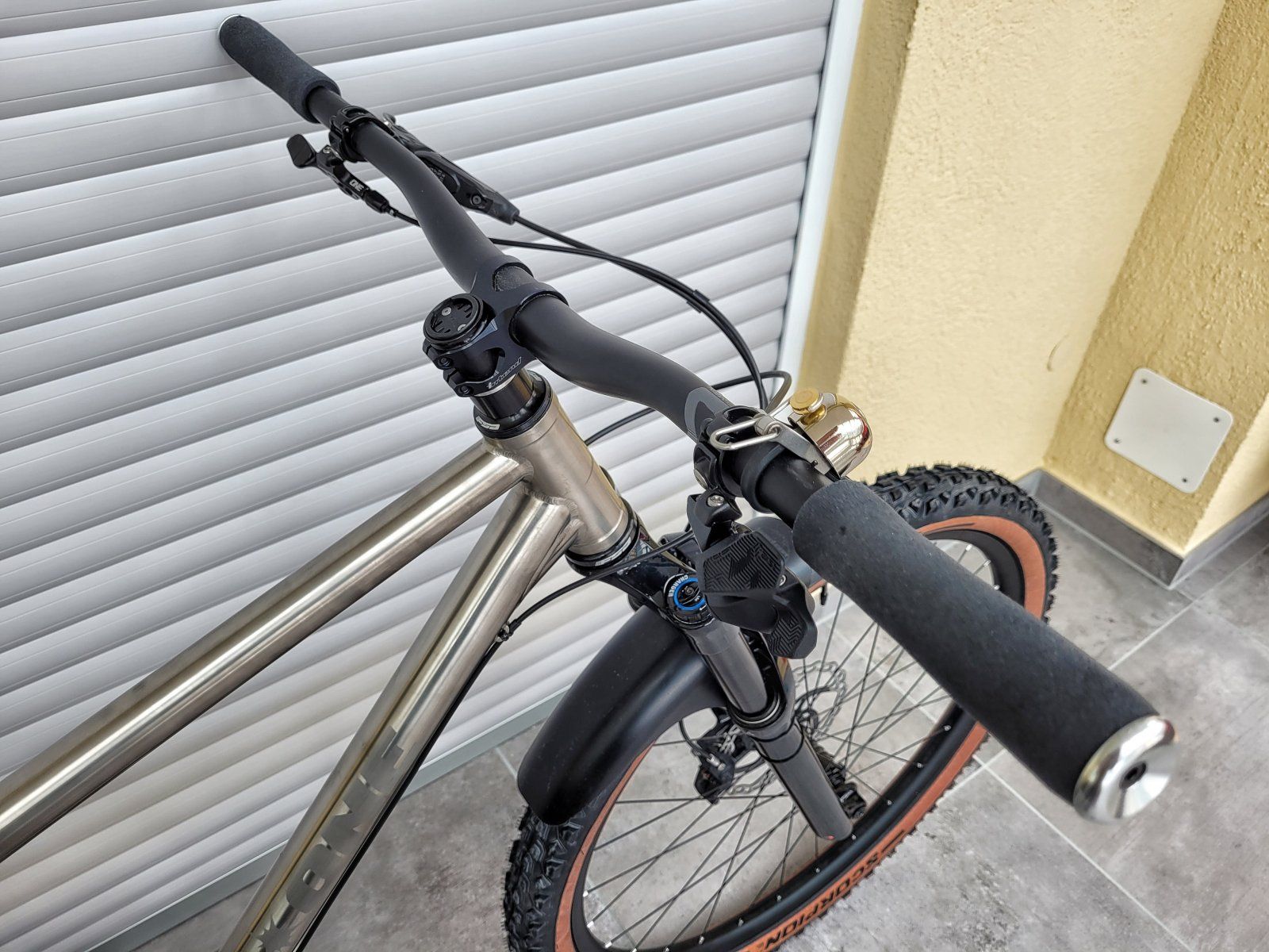

Heute die erste Ausfahrt getätigt nach meiner 10-tägigen Isolation. Bin ehrlich gesagt noch nicht richtig fit, aber konnte einfach nicht widerstehn und musste raus und bissl testen. Habs eh erstmal langsam angehn lassen und mehr Fotografiert als groß gefahren..
Muss sagen ich bin schwer beeindruckt von dem Rad. Mag auch ein wenig die "Euphorie des Neuen" sein, aber der Hobel geht gut vorwärts.
Hab mich sofort auf dem Rad wohl gefühlt und musste garnicht groß rumjustieren an Sitzposition und Cockpit.
Die fast 2cm mehr Reach im Vergleich zum BigDog merkt man auf jeden Fall. Bin ich aber von meinem Fully mit ähnlicher Geo gewohnt. Bergab echt top und großes Sicherheitsgefühl.
Das Fahrgefühl ist recht ähnlich wie Stahl, allerdings gefühlt noch ein wenig präziser und direkter.
Die 140mm an der Front passen super zum Vandal und ich hatte auf den doch recht tretlastigen und wurzligen Trails keinen Aufsetzer trotz 175mm Kurbeln und dem tiefen Tretlager. Geht wie gesagt auch im flachen sehr gut vorwärts, was vermutlich auch an den Reifen liegt. Der doch eher XC-lastige Hinterreifen hat ne angenehme Dämpfung, mein Vittoria Mezcal war da aber nochn ticken angenehmer....
Sehr begeistert bin ich von der GX AXS. Schalten war noch nie so angenehm, auch wenn das Feedback in den Fingern fehlt. Allein schon das Einstellen der Schaltung war ein Traum! Kleines Gimmick ist die Anzeige des aktuellen Gangs im Display meinens Wahoo Bolts. Wozu man das braucht weiß ich aber noch nicht so richtig.
Alles in allem ein richtig tolles Fahrrad, an dem ich hoffentlich lange meine Freude haben werde. Wird wohl meine neue Nr.1 für meine eher flacheren Hometrails und traillastige Touren im Voralpenland. Fürn Bikepark und alpinen Bereich hab ich ja immer noch das Fully.
Jetzt fehlen nur noch die Decals für die Pike, dann bin ich glücklich.
