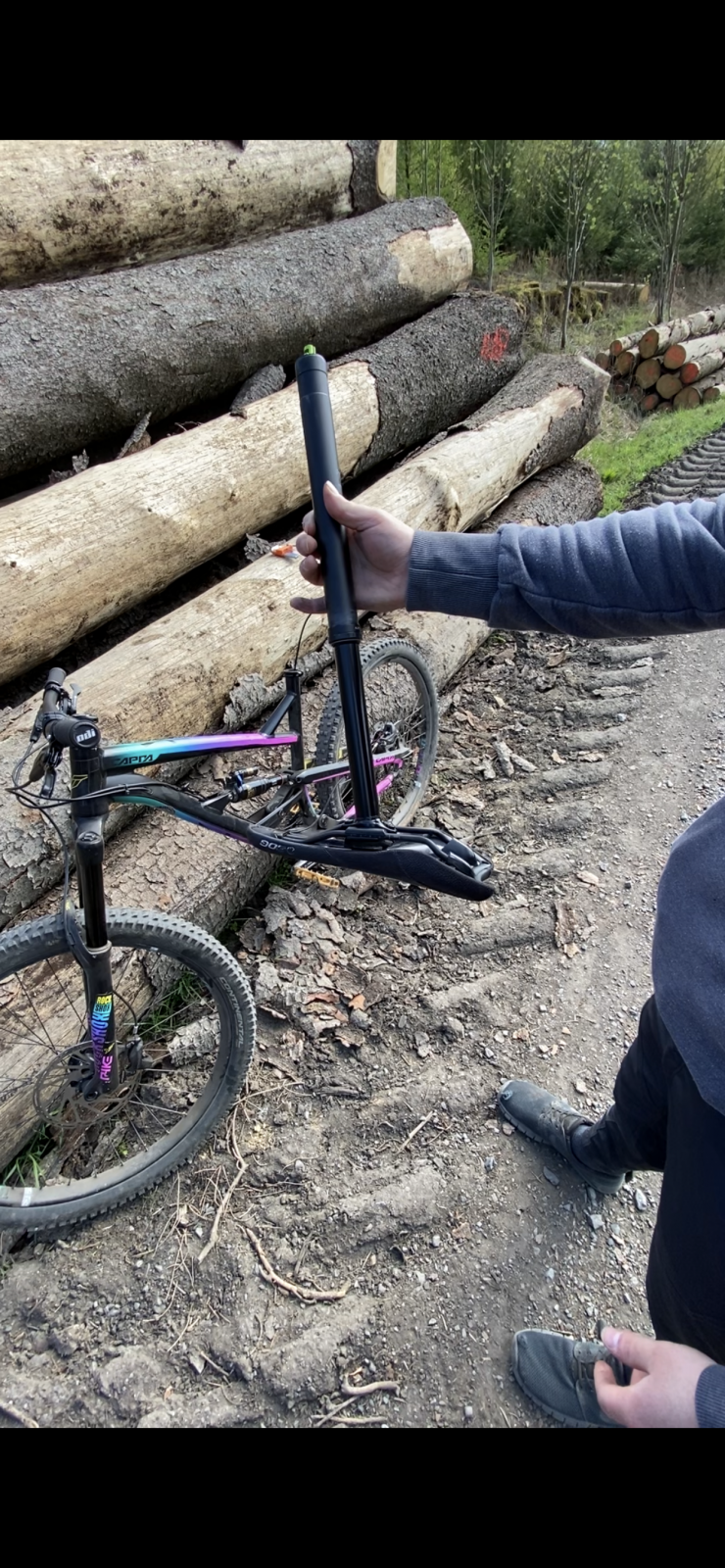

Hallo vorab sorry erstmal wen ich was falsch gemacht habe...
Bin neu im Forum und neu in der MTB Szene
Nun zu meinem Problem.
ich fahre ein YT capra mit einer oneup dropper v2 180mm sattelstütze.
Das Problem ist das sie ohne das der Zug betätigt wird aus fährt und wen man sich drauf setzt fährt sie auch einfach wieder ein
hatte jemand Schonmal so ein Problem?
oder kann mir helfen ?
danke euch
Da ist die Haltebremse offen. Entweder hast du zuviel Spannung auf dem Zug oder die Bremse ist am Arsch.
Fährt sie auch ein ohne das der Zug eingehängt ist?
