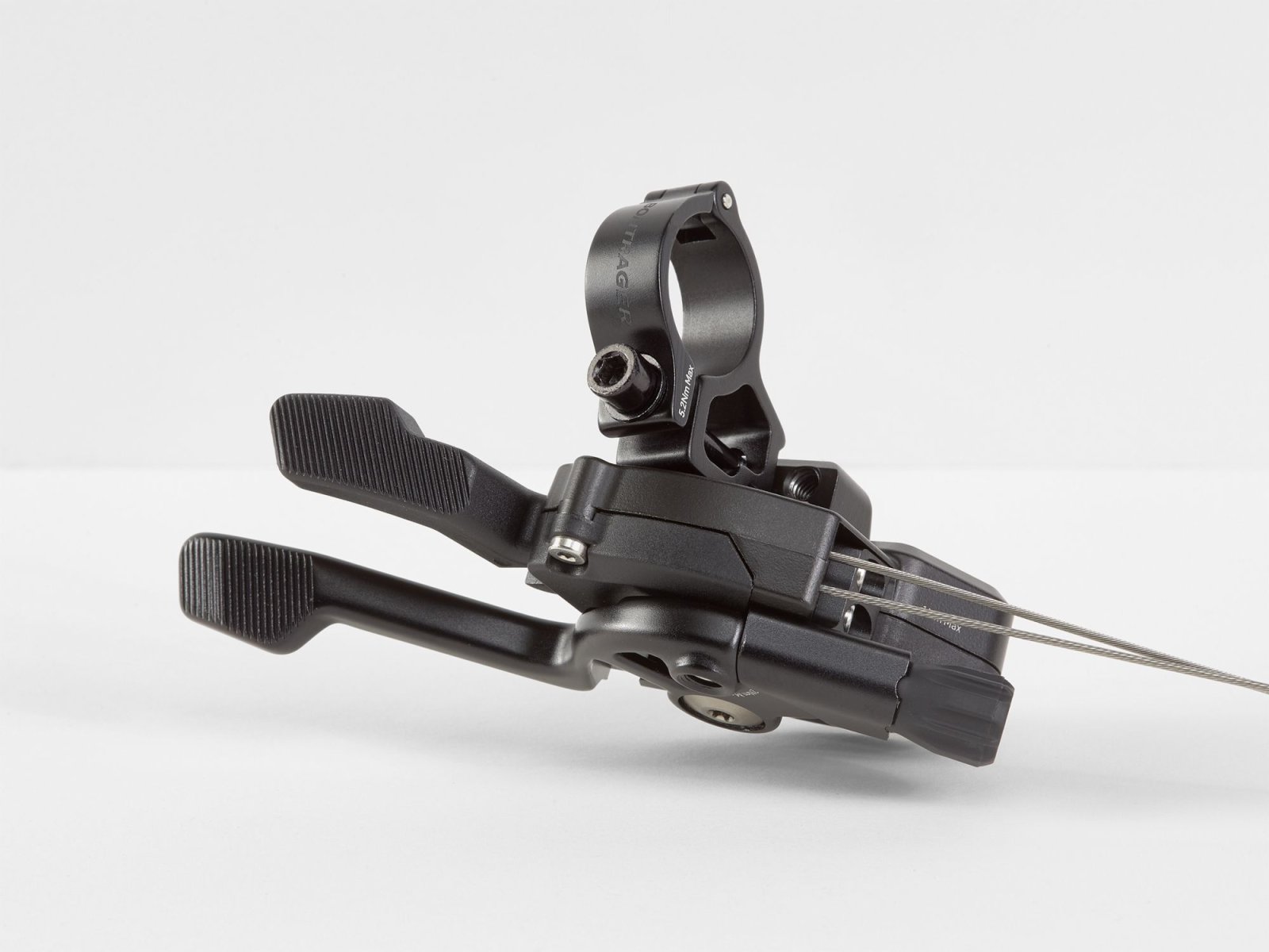

Im Blue Paper Seite 13 siehst du wie der Aufbau der Teile ist. Schraube lösen (wie gewohnt gegen den Uhrzeigersinn) und wie du schon erwähntest, möglichst nicht ganz rausdrehen. Du kannst auch das Kabel etwas nach oben drücken, um die Klemmung zu entlasten. Dann lässt es sich leichter entnehmen.
Aus Erfahrung kann ich berichten, dass sich die Schraube mit dem Gegenstück verwachsen haben könnte. Probier mal vorsichtig ob Du das ganze Teil mit einer Kombizange raus gezogen bekommst. Und dann evtl. im ausgebauten Zustand mit Hitze und Kriechöl gangbar machen.
